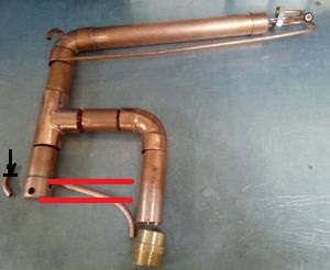

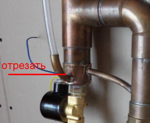

SMaruf, согласен с Николай (Фортуна) мощности может быть маловато для такой трубы. Пара не хватает.
имхо стакан отбора организован не корректно.
Получается всего такой, как нарисовал между красными линиями.
Трубку возврата разрезать. Часть , что в стакане выпаять и согнуть вверх, чтобу уровень жидкости был хотя бы 15мм от дна стакана.
Уровень, внизу трубку укоротить примерно по черной стрелке.
Тогда станет понятен, т.е. виден уровень в стакане и заполняемость трубки возврата.
Но основное это с мощностью разобраться. Если не хватает пара, то колонна не в режиме будет "сухая".
Мочалки должны легко входить в царгу, заталкивать не нужно.

Возможно. Я бы уровень обрезал и в возврат силикон вставил, сразу бы всё прояснилось.

Совершенно четко видно, что уровень (прозрачная часть) находится гораздо выше среза трубки возврата. При таком конструктиве уровень будет виден только в режиме захлеба. Я вообще удивляюсь, как при промывке уровень поднялся.
Надо нижнюю трубку уровня укорачивать, выше Вам уже все рассказали и разрисовали.

Николай (Фортуна) ©:
+1  *THUMBSUP*
al, это снимки выполнены некорректно. Срез трубки возврата в стакане проходит точно по уровню шва заглушки с трубой. А это 30мм.
Я её разрежу, сделаю прозрачную вставку, но выпаивать и гнуть пока не буду. Вообще, я считаю, что ничего она такого информативного не дает. Бежит себе по ней флегма и бежит. Только лишние стыки, условно герметичные. Вот уровень информацию дает. Нижнюю трубку уровня укорочу. Надо было сразу это сделать, конечно. Она деформируется когда её гнешь, вот я и побоялся что будет сифонить и оставил отводы длиннее чем надо. Пределаю, посмотрю что происходит - расскажу.

_Михалыч ©:
А я в тот момент думал что все работает как надо и радовался. Только при промывке в царге перед трубкой возврата было три мочалки.
