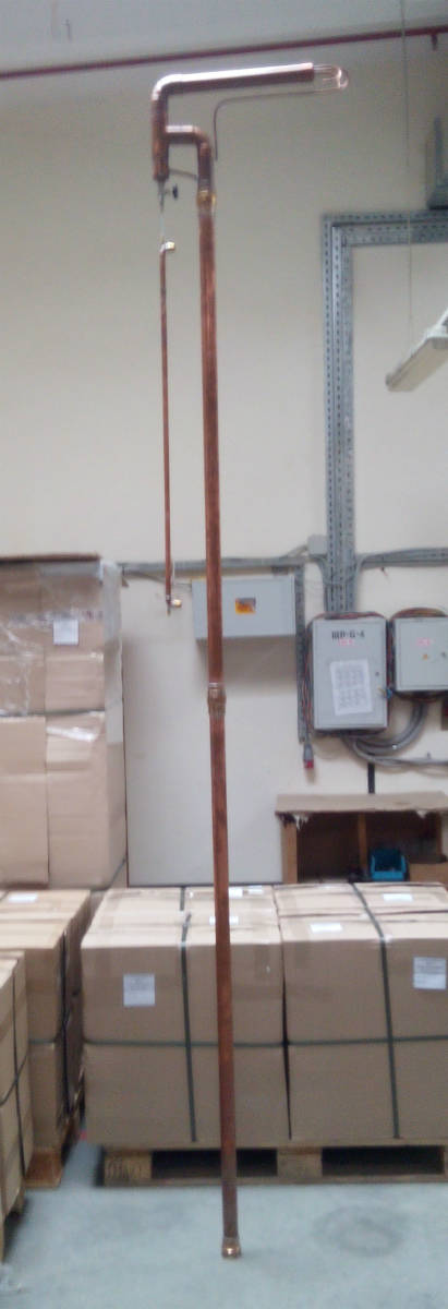

Изучая темы на форуме определился с конструкцией колонны. Результат такой:
Труба медная, диаметром 42мм. Царга длиной 2800мм состоит из двух частей - 1500мм и 1300мм.
Узел отбора и дефлегматора 400мм по высоте.

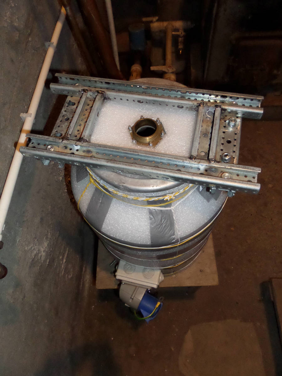

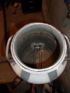

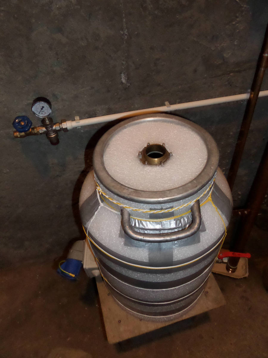

Куб - фляга молочная на 40 литров:

Тэн - 3кВт:

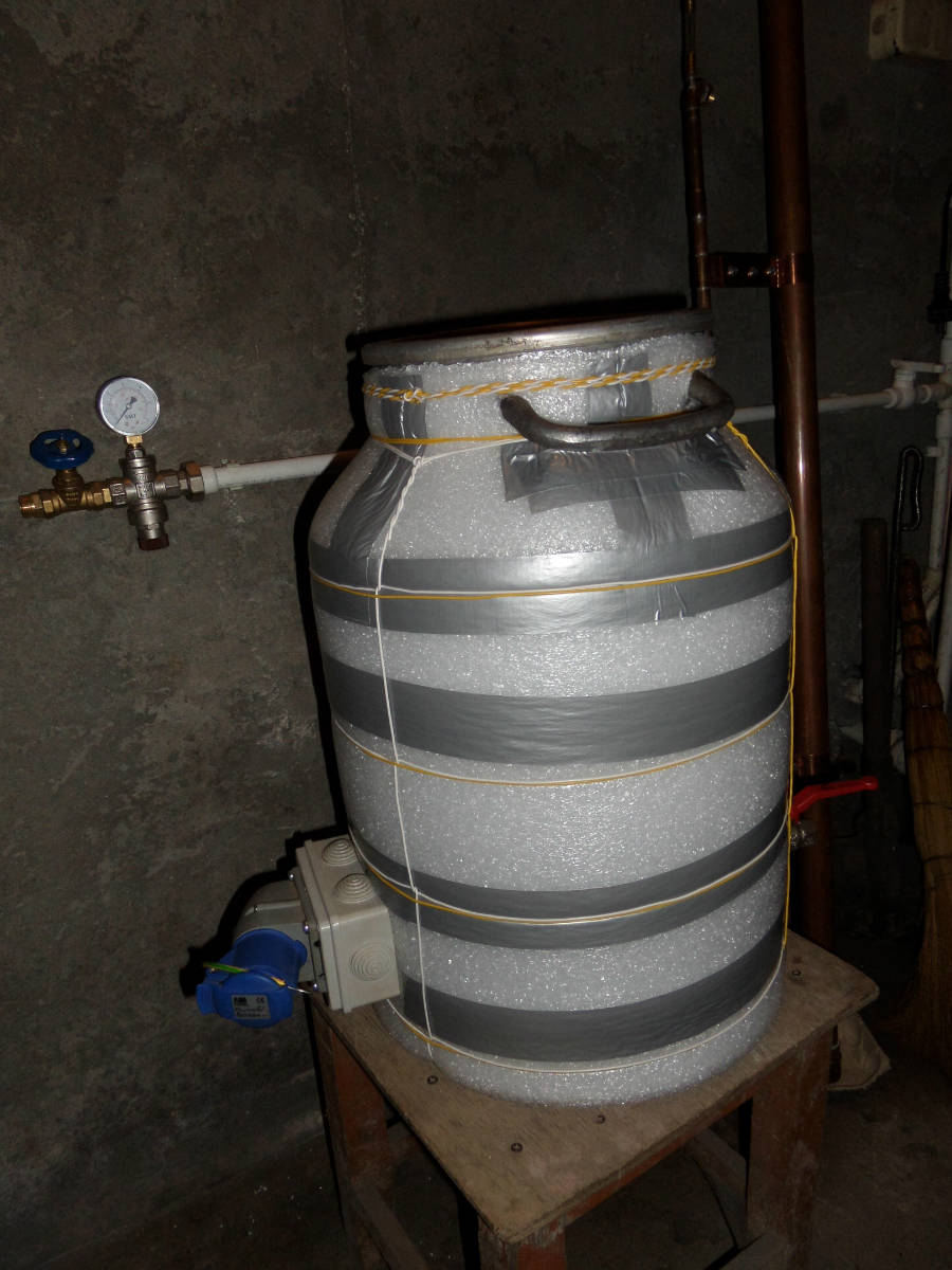

SMaruf, прокладку под крышку фляги заменили?
Re: Ректификационная колонна 42/3200

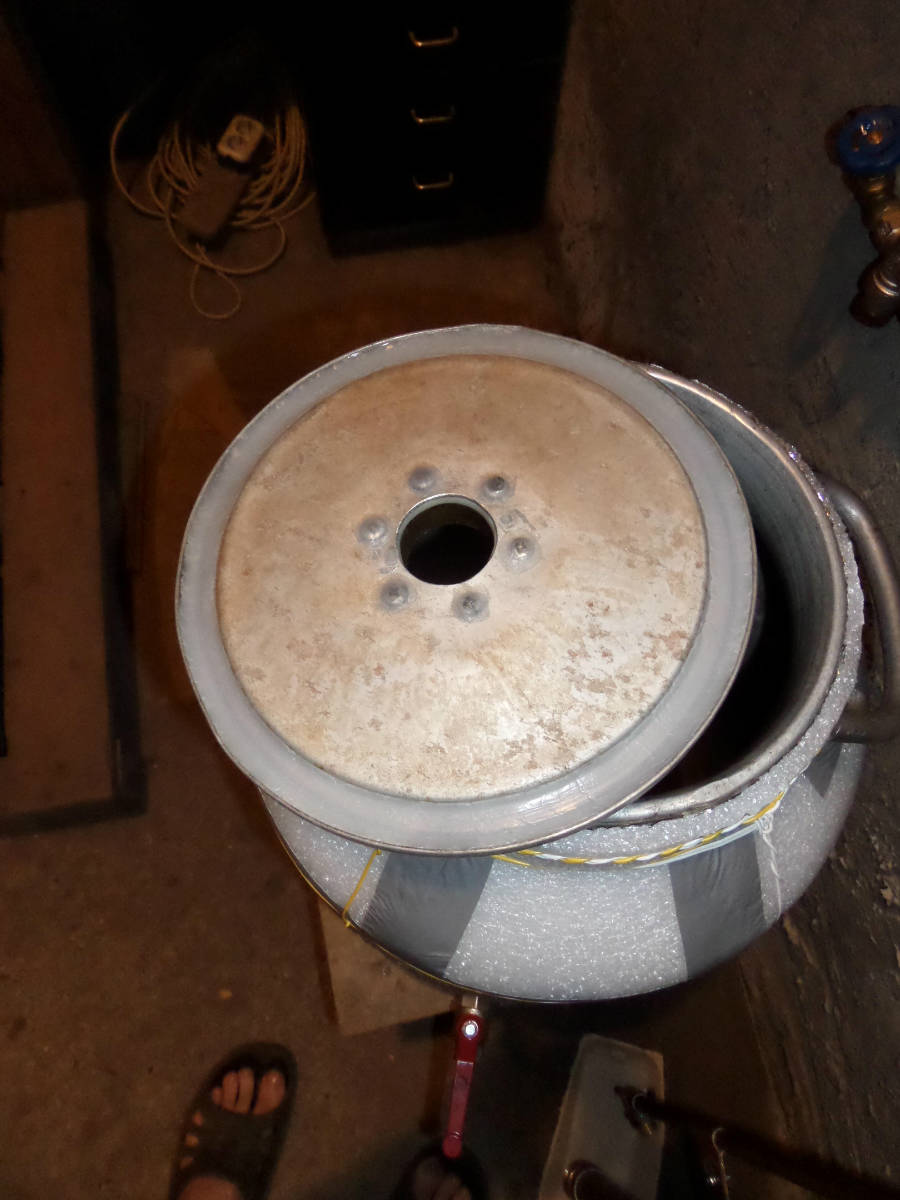

Прокладка на крышке - аквариумный силикон залитый в паз:
Прижим сварен из стального профиля. Прижимает крышку к фляге через 4-ре крючка с резьбой М8 одетых на ручки фляги:

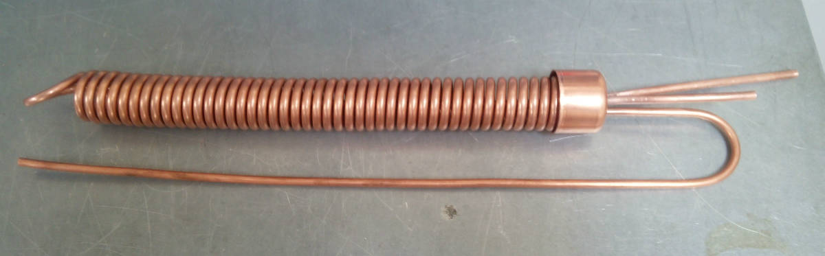

Димрот - 4,5 метра медной трубки диаметром 6,35мм, намотан через оправку диаметром 27мм. Входит в 42 трубу без усилий но плотно:

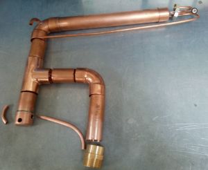

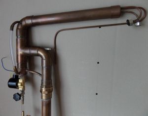

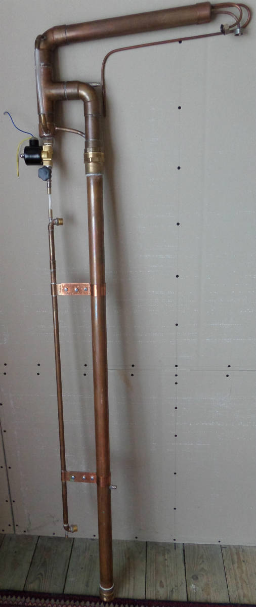

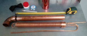

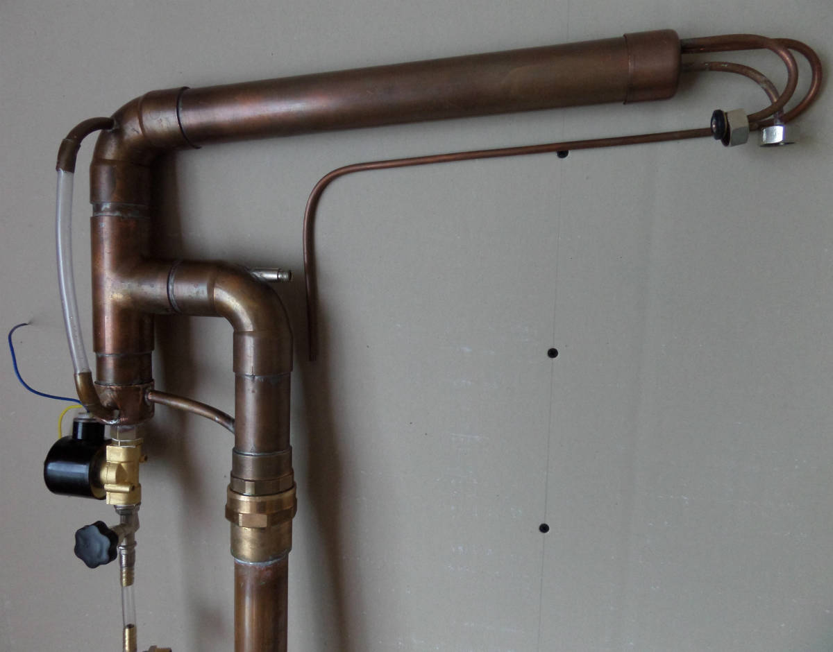

Нарезал заготовки для узла отбора и дефлегматора - три отрезка длиной 60мм; один - 120мм; для дефлегматора отрезок трубы длиной 410мм; трубки возврата и уровня флегмы диаметром 10мм. Один уголок нагрет и немного разогнут. Гайки для подключения шлангов подвода-отвода воды сняты с гибкой подводки:
Спаял:
Прямоточный холодильник - паропроводящая трубка диаметром 8мм и длиной 1000мм; диаметр трубки для рубашки - 15мм (она осталась после изготовления барботера и т.п. фигни). на уголки припаяны гайки от штуцеров:

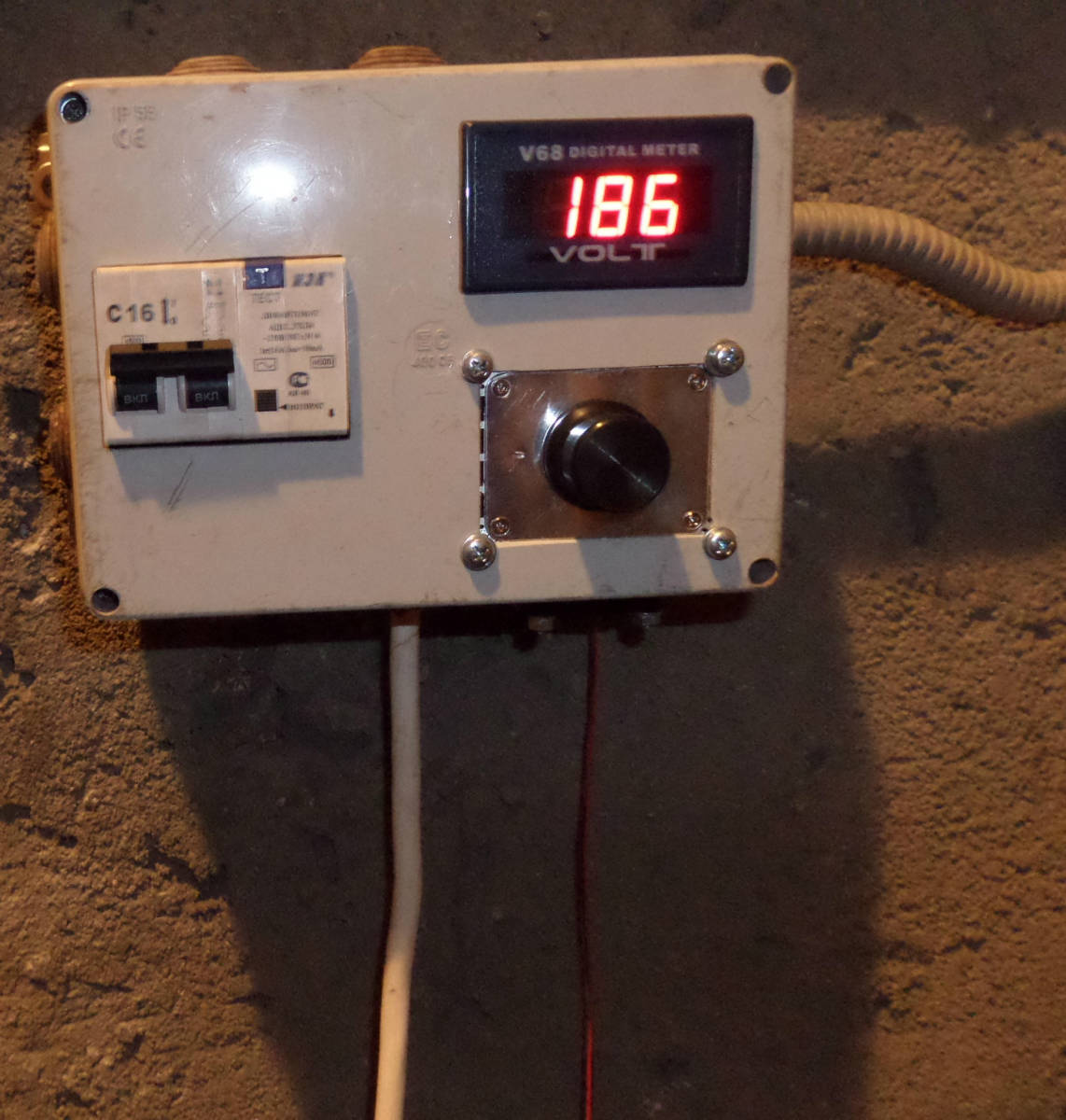

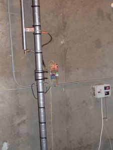

Регулятор напряжения:

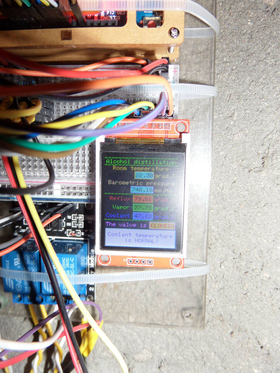

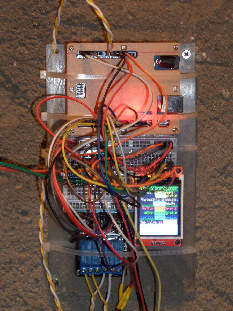

Блок контроля и автоматики выполнен на микроконтроллере Ардуино Уно. Пока в таком виде. Нужно будет доработать и собрать в одном корпусе с регулятором напряжения:

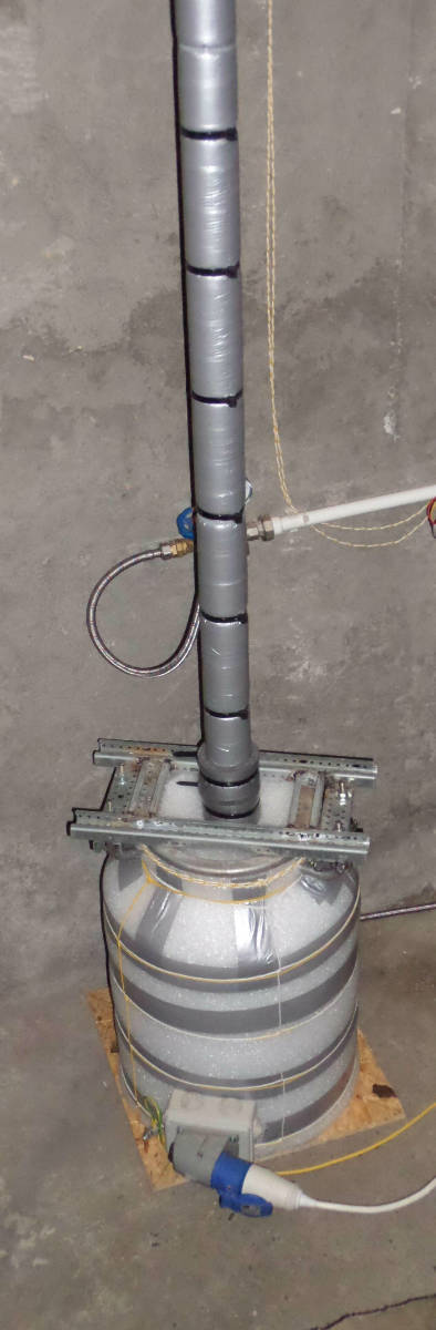

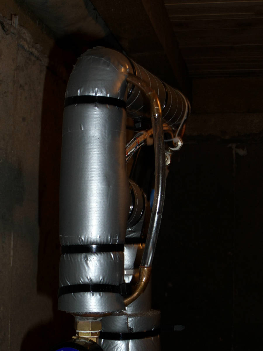

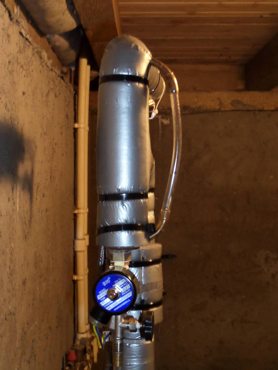

Колонну и куб утеплил. Поверх утеплителя армированный скотч.

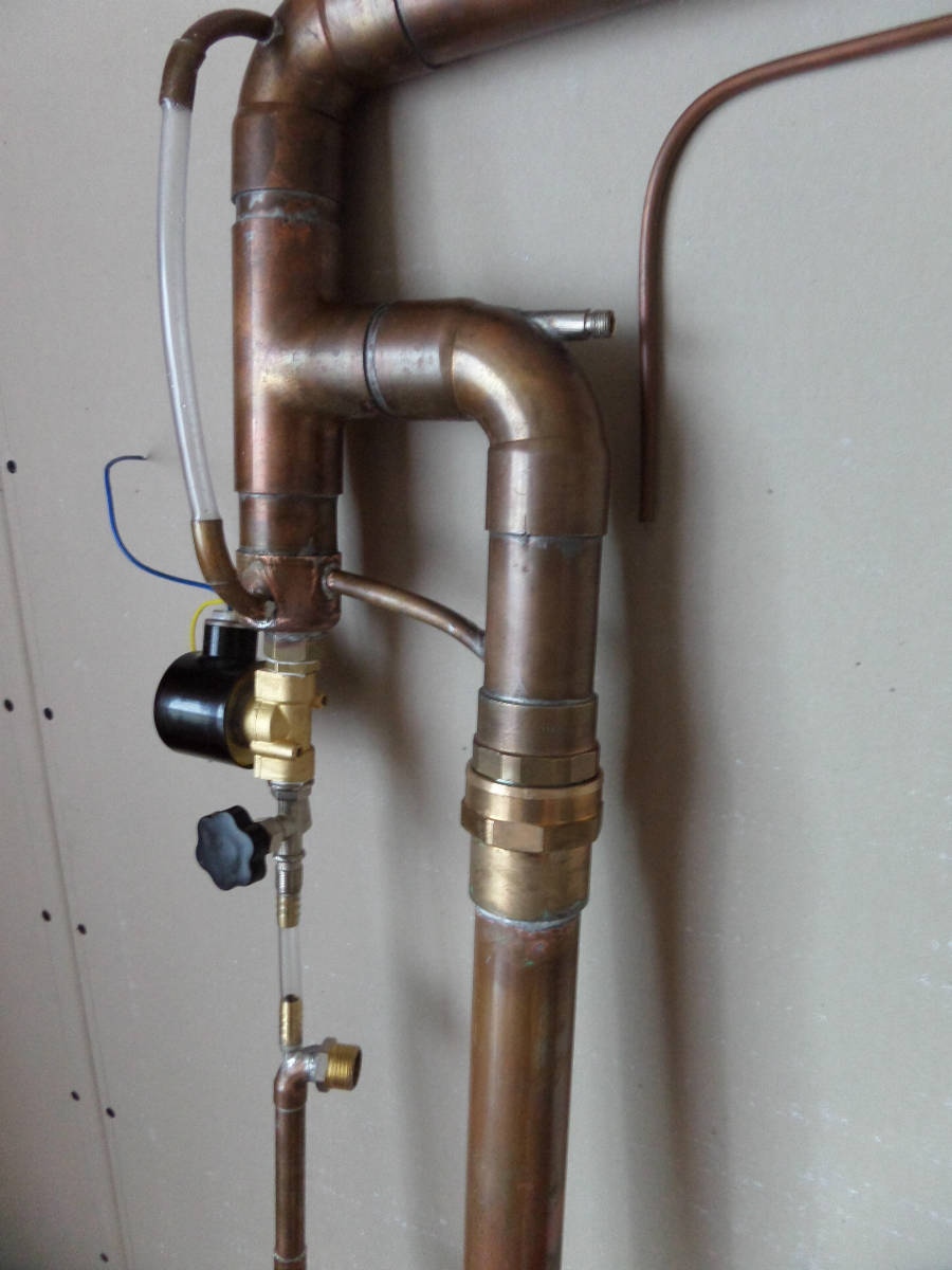

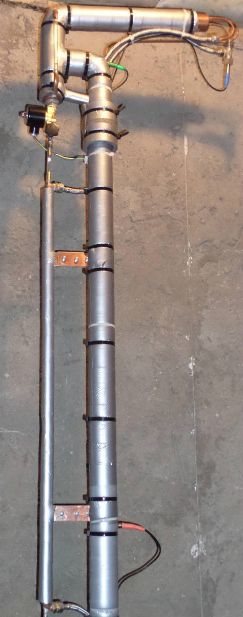

В сборе РК выглядит так:

SMaruf, не понятно с трубкой возврата. Есть ли силиконовая вставка?
Уровень нижнюю трубку можно покороче сделать, будет более наглядно.
Внешне прозрачные трубки похожи на пвх.
al, на возврате нет силикона. Там десятка напрямую впаяна.

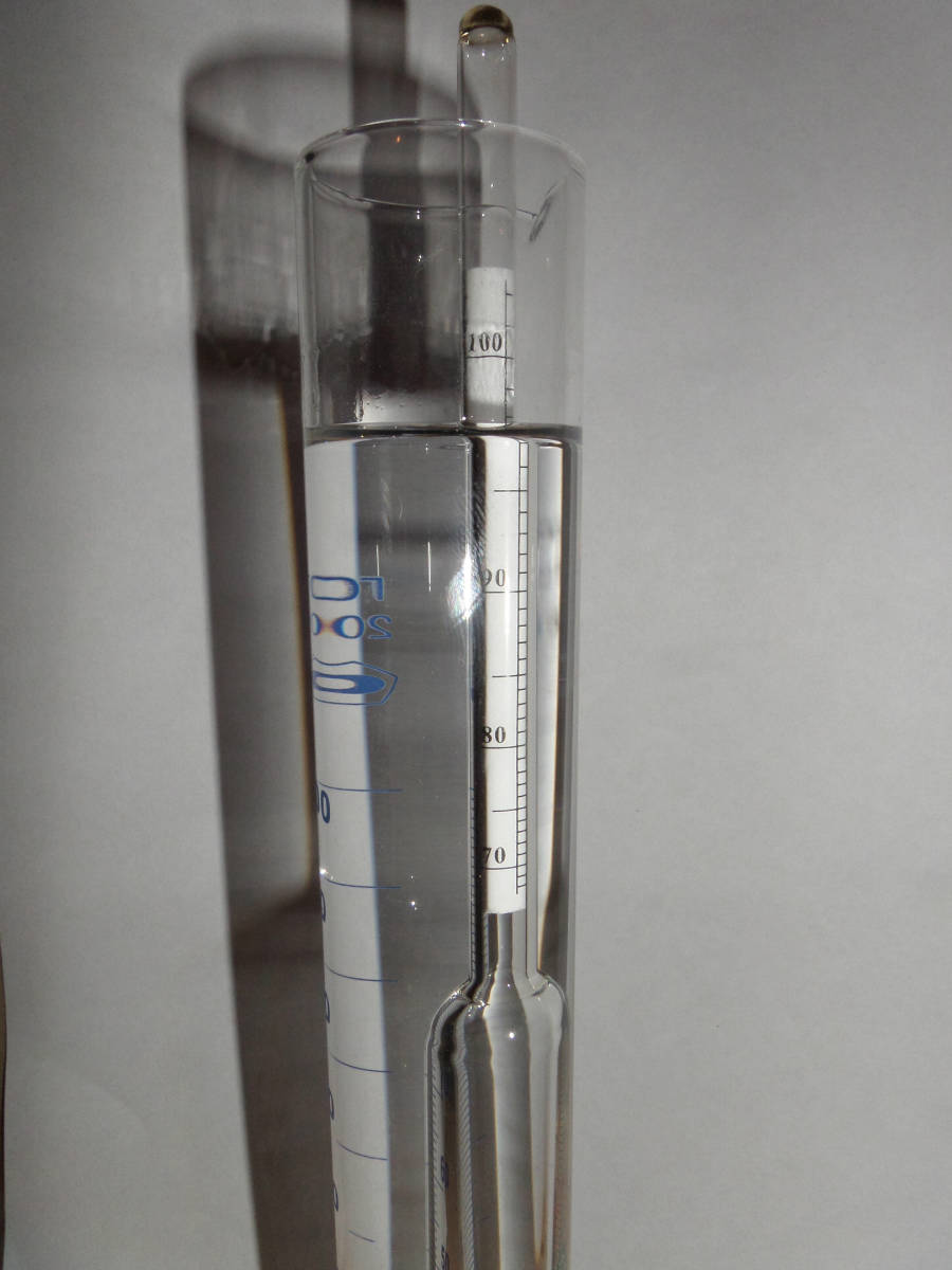

В итоге получил 1,1л голов; 0,55л подголовников; 8,7л тела. Барда оросила компост.

SMaruf ©:
Не стал резать
эта трубка достаточно информативна. возврат флегмы виден и наполняемость.
Стакан 37-40мл. Отбор 3-4 капли в секунду при полностью открытом кране, в уровне пусто. я так понимаю что и возврата нет.

Предполагаю, что:
1. СС с малым % АС
2. Мало мощи
3. Мал стакан отбора,т.е. уровень трубки возврата находится очень низко, вся флегма уходит  в царгу. Отсюда мизерный отбор, высокий ФЧ и как следствие 97% тело.
