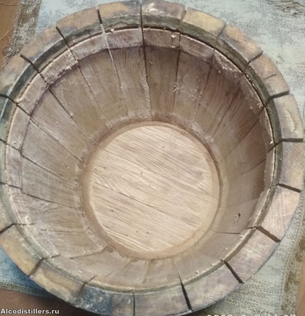

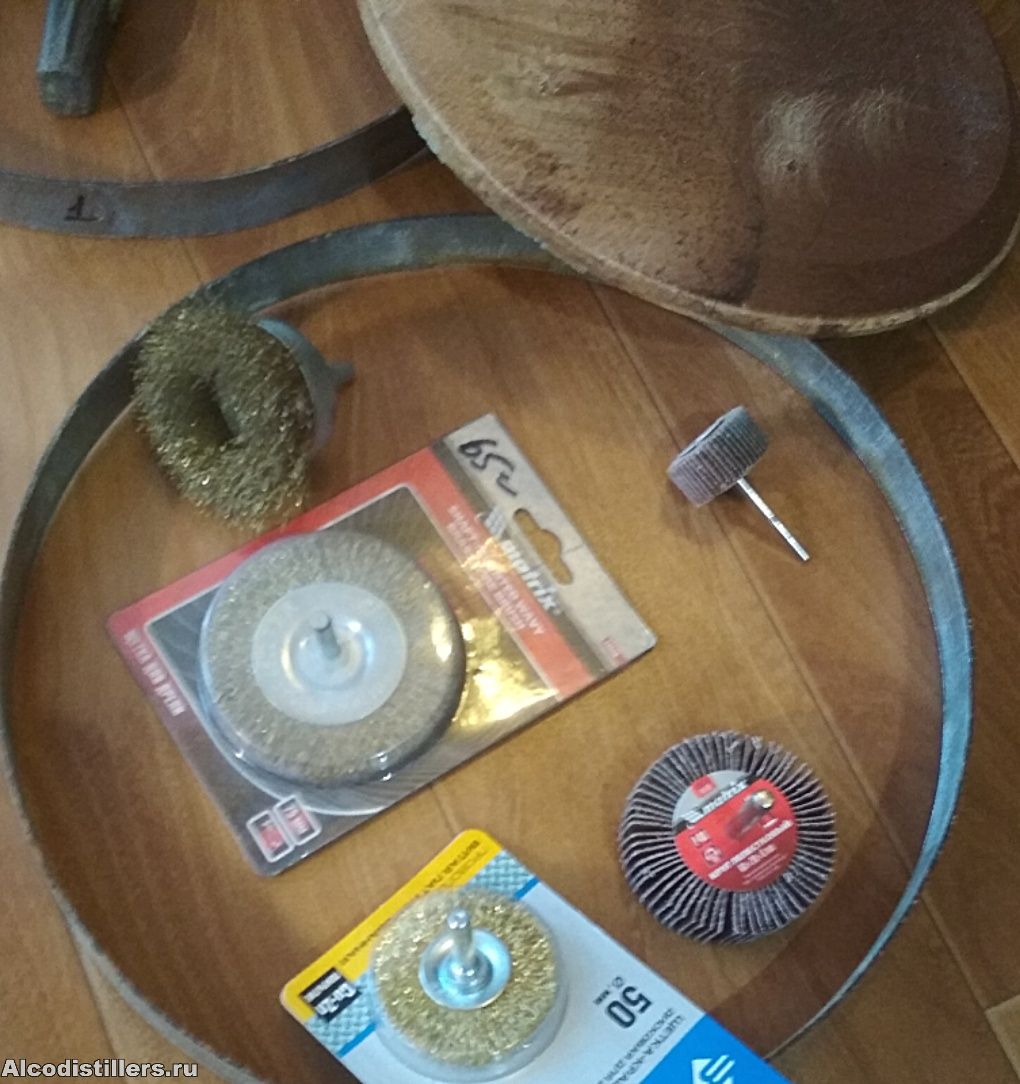

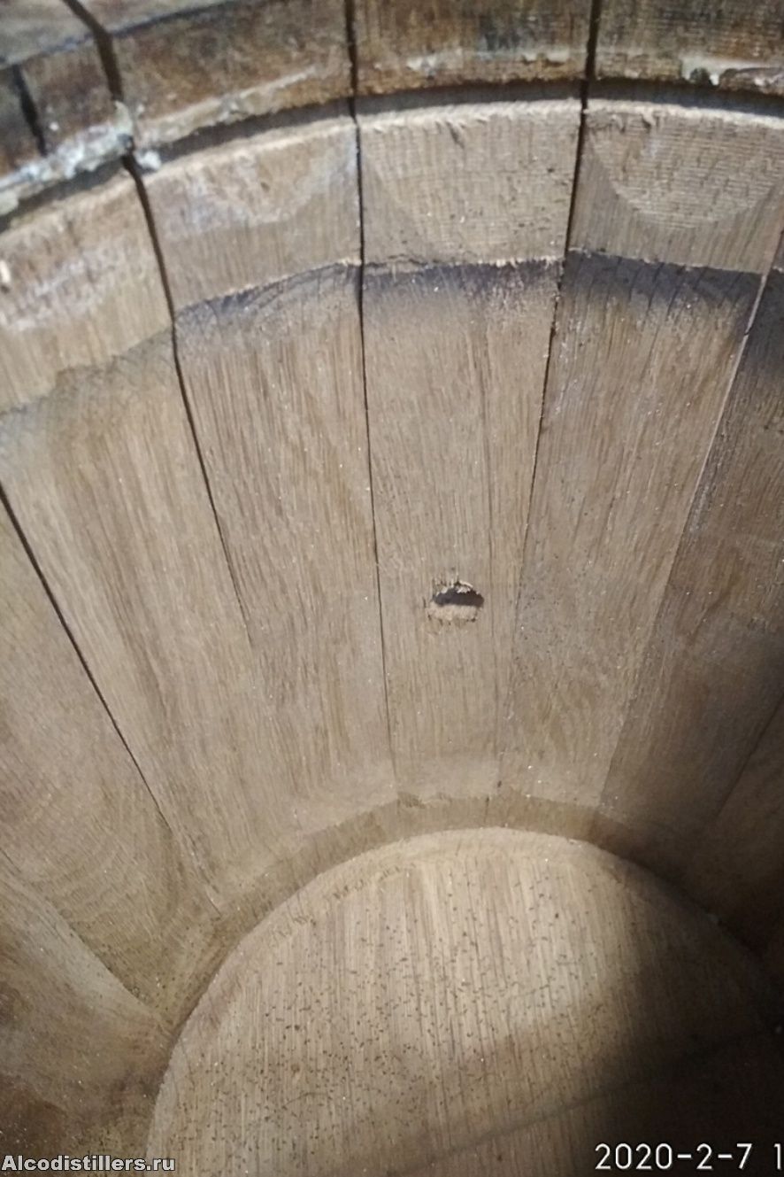

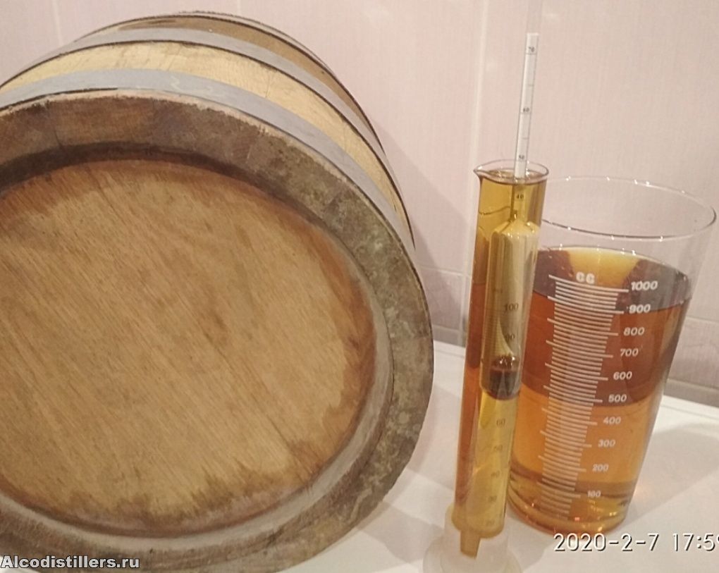

Во-первых  - бочка и винный камень. Когда залил в бочку своё вино для вымачивания, Иван меня предупредил, что перед заливкой дистиллята не плохо бы убрать винный камень, чем собственно я вчера и занимался.
По порядку:
1. Бочку посушил.
2. Нумерация клепок и метки на донце.
3. Удалил воск в уторах.
4. Снятие обручей:
-пуковый
-противоположный уторный
5. Ослабил второй пуковый до тех пор пока бочка не раскрылась.
6. Снял донце.
На фото верх и низ бочки.
7. Удалил винный камень. Пробовал разные насадки на шуруповерт - не понравилось...в результате всё сделал стамеской.
Другое донце снимал в том же порядке, после установки на место первого.
Дальше - сборка и вымачивание.

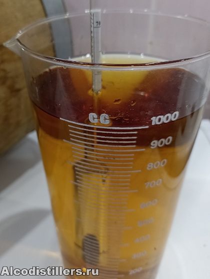

Заливать буду виноградный дистиллят из Изабеллы, делал так:
44 литра сырца 33%АС.
РК -  40 мм, 1 метр, 6 нерж мочалок.
Отбор.
Головы: 50мл в час - 400 мл (вылил).
Подголовники: 200+250+250+300мл., в разные ёмкости, добавляя понемногу мощность и отбор.
Тело: 1600 мл/ч., 92%АС в струе, собрал 6000 мл. + 3000 мл. убавляя скорость отбора.
Итого:
13 лит. 64% для бочки.
1 литр 92% подголовник
1 литр 63% сырец из середины первого перегона.
Теперь джин.

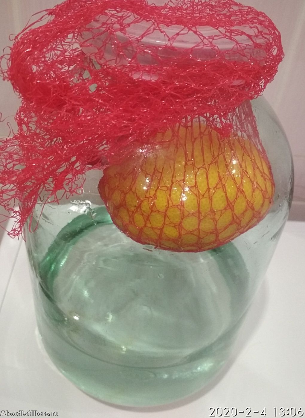

Слил  полуторогодовалый джин с бочки и залил свежий.
Первый раз делал раздельно, настаивая и перегоняя:
Первая часть.
Спирт 96% АС- 8 лит.
Грейпфрут - 8 шт. (цедра)
Кардамон - 50 шт.
Кариандр - 30 гр.
Настаивалось больше  месяца.
Перегон после фильтрации.
РК - 1м, 40мм, 17 нерж мочал.
Головы - 100 мл/ч., объём не помню...до исчезновении опалесценции при добавлении воды.
Тело - 93% в струе, всего где-то 6500 мл.
Вторая часть.
Спирт 96%АС - 7 лит.
Можжевельник - 5 пачек (аптечный)
Можжевельник сначала настоял в 1 литре кипятка несколько часов, потом всё вылил в спирт, настаивалось неделю.
РК - 1м, 42мм, 6 нерж мочалок.
Головы - 100 мл/час, 320мл. (опять же весь мутняк вылил)
Тело - 1200 мл/час 92% струе.
После отбора 4200 мл в таком режиме скорость убавил и добрал ещё литр.
В результате, после различных проб и дегустаций получилось две части по семь литров 66%АС, как раз для залива в бочку.
Не хватило во вкусе лимона...отлил литр  в банку, подвесил на две недели.

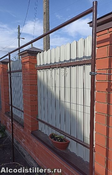

Всем привет. Сегодня доделал шпалеру и высадил в грунт очередную партию винограда.
Труба 28 мм., тросик в оплетке 2/3.
Цитронный магарача и розовый мускат.
