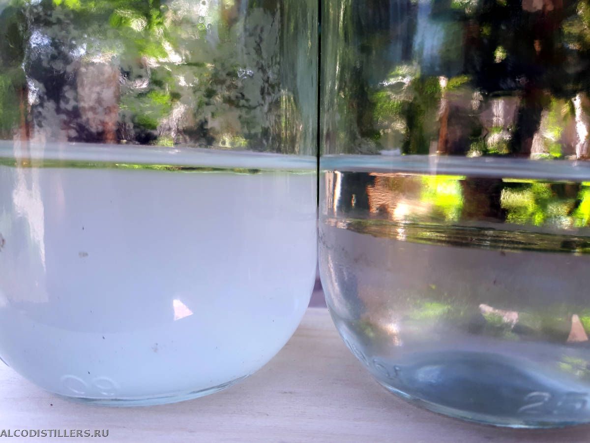

Борис,  у меня разделялось , прозрачное.
Что это?

ДимчикЧасто задаваемые общие вопросы про ректификацию
