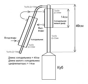

Надеюсь не кто не против если увиденные схемы буду сюда перекидывать ?
Это чертёж Вадима П, спасибо за подробные размеры.

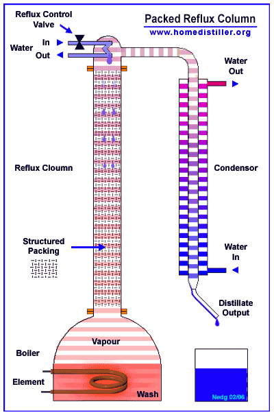

17 (2016-08-22 02:44:50 отредактировано )
Re: Бражная колонна, подробный процесс изготовления . Для новичков.
Хорошая картинка весь процесс показан
