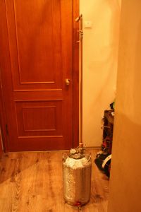

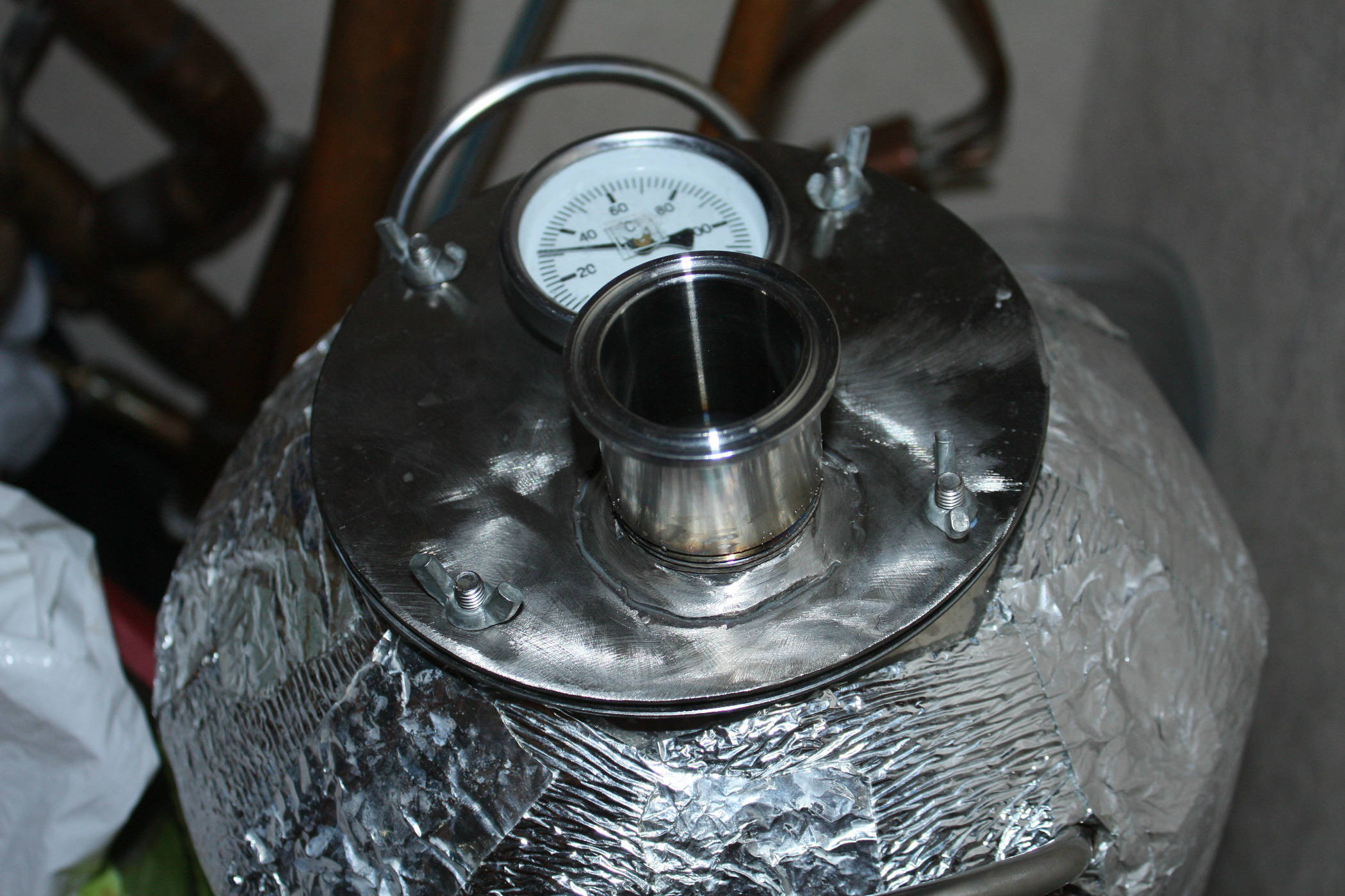

куб на 20л из нержи с фланцем и вваренным кламповым соединением.

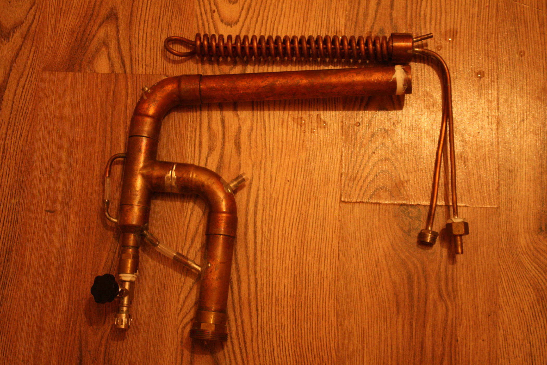

Дистиллятор из 1м медной трубы d18 с укреплением.

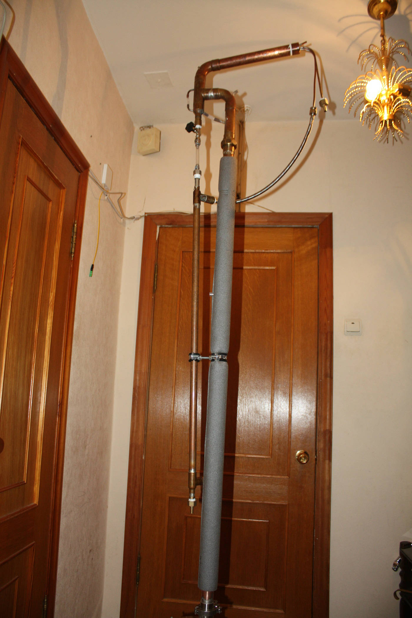

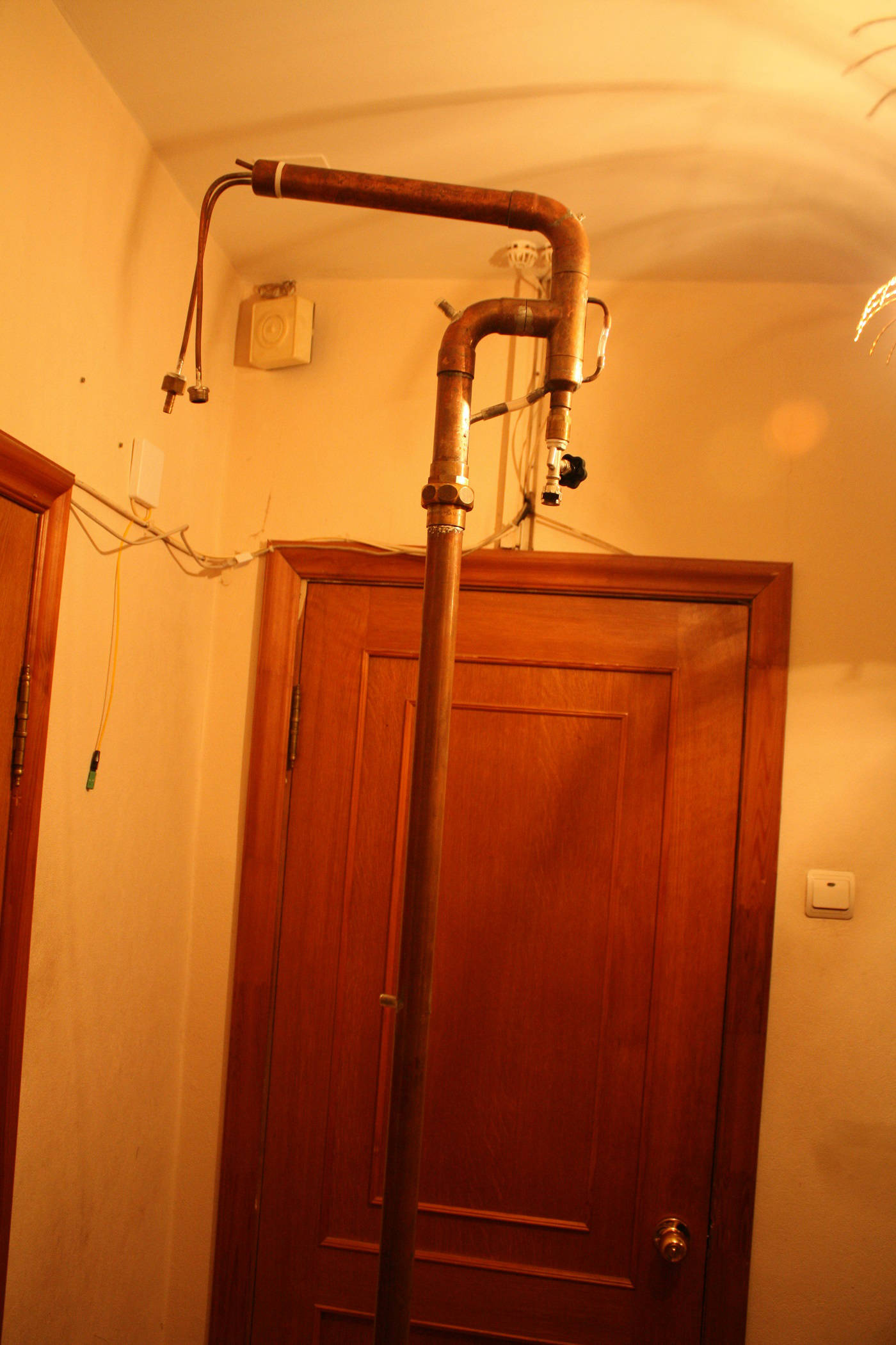

и собственно сама РК
Высота насадочной части 1450мм диаметр 35мм, димрот из трубки 6мм длиной 3м. доохладитель из 15 в 22 длиной 1м.

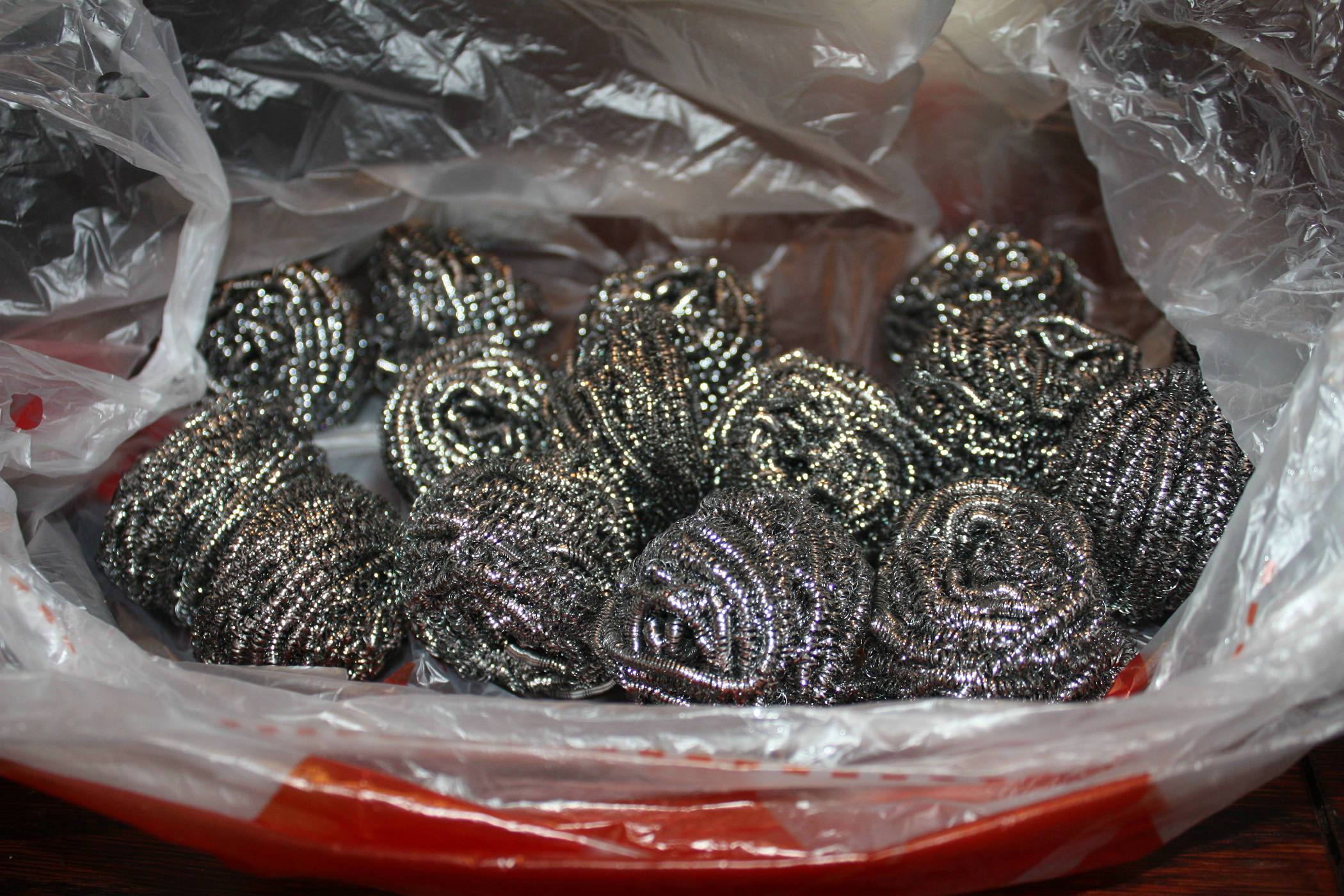

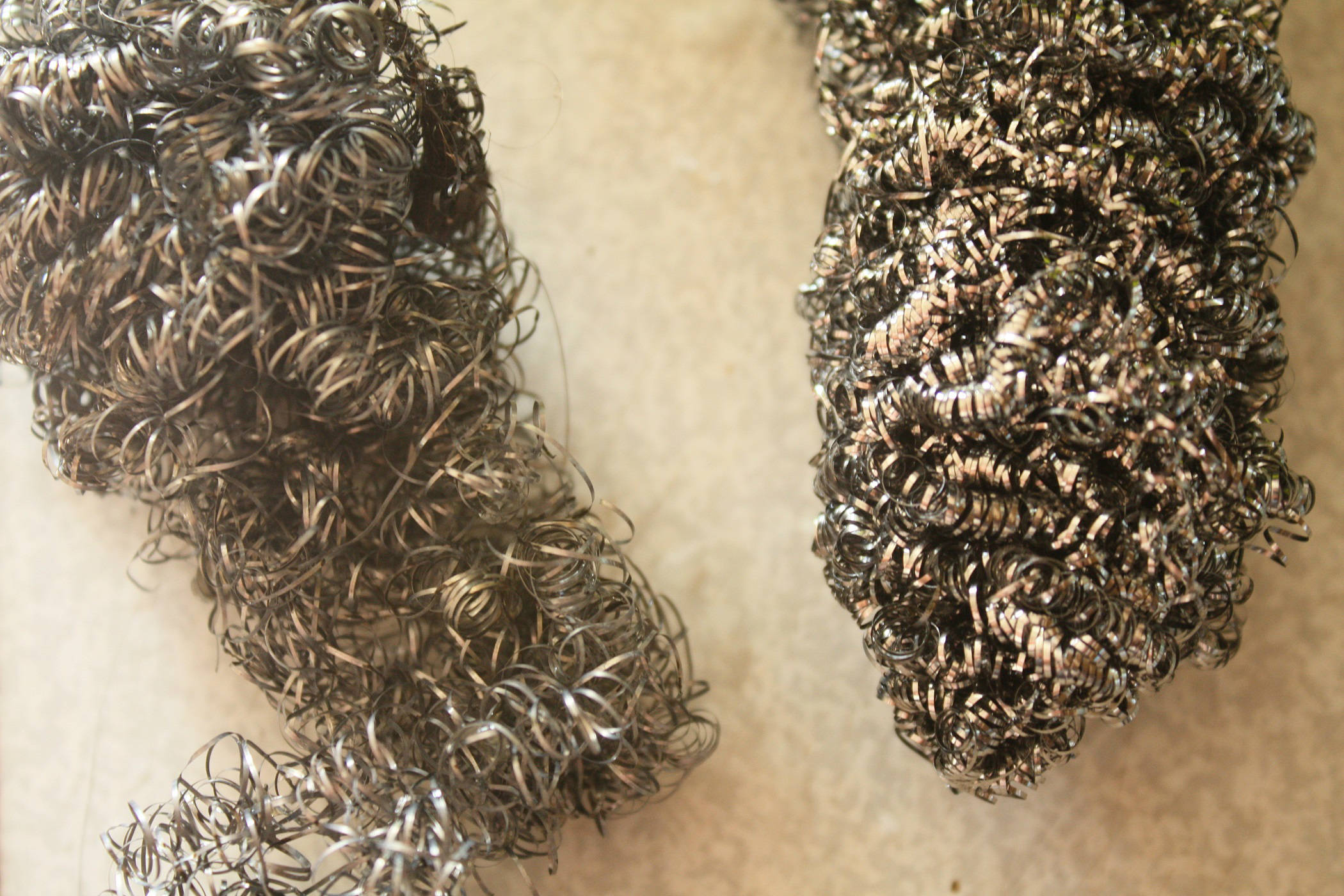

насадка мочалки из ашана,
первый неизвестный экземпляр "нержавейки" рассыпался в хлам после второго погона.

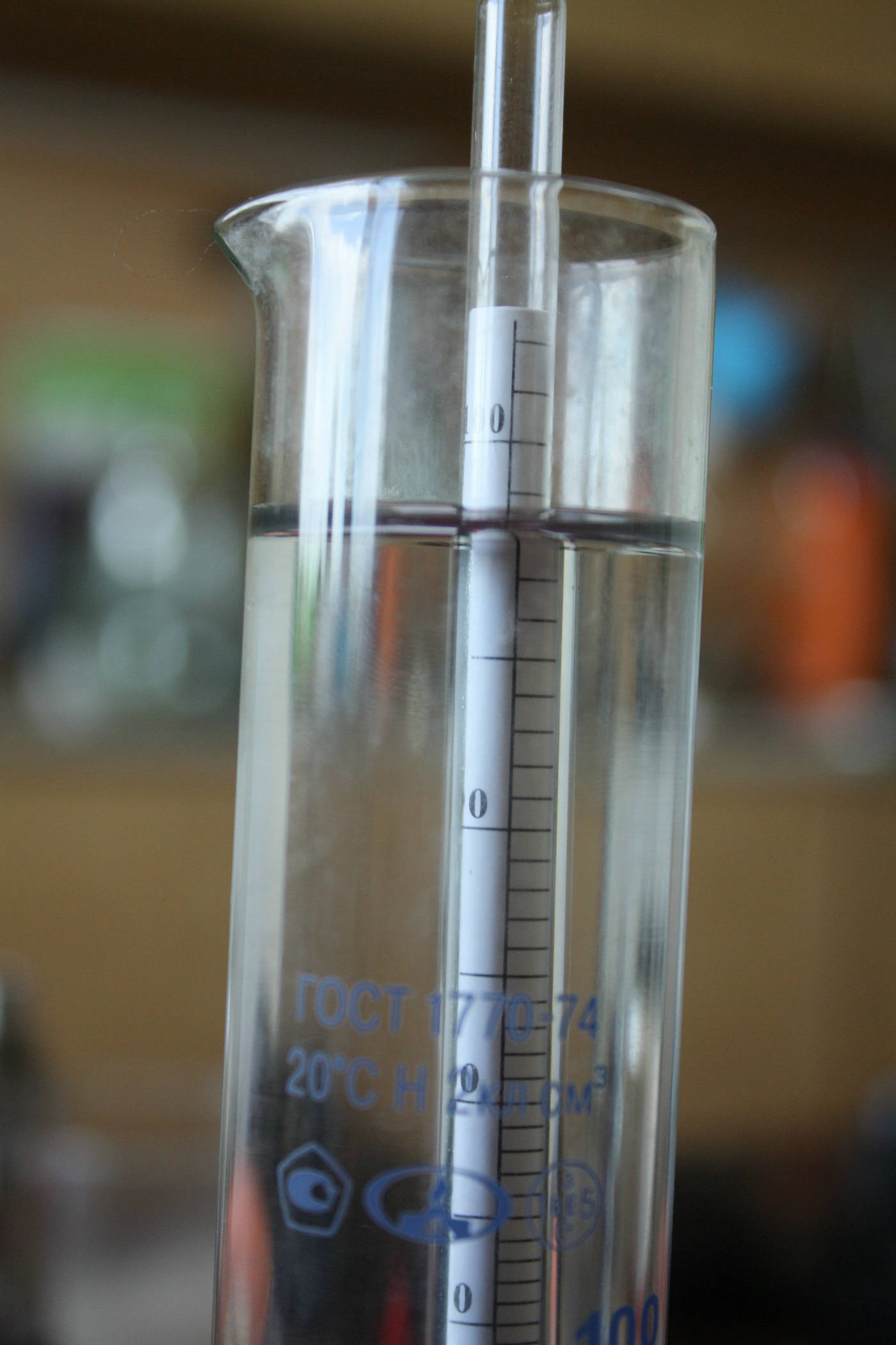

ну и собственно сам продукт на выходе

В планах сделать дефлегматор из 42-й трубы на царгу, как у Александра(al). Комплектующие уже лежат.

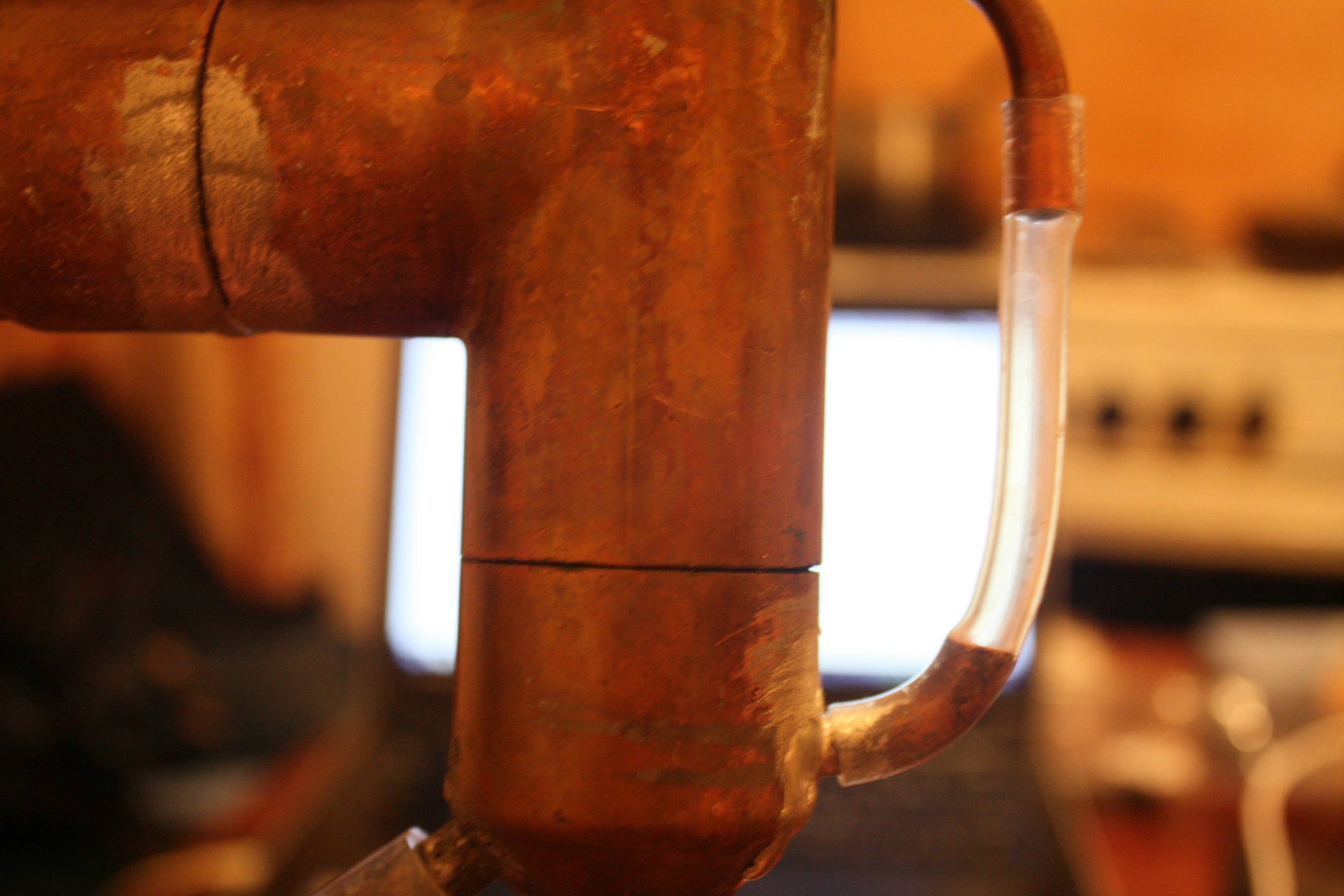

Еще один относительно бесполезный гидроуровень. Тенденция, однако ))
Re: Моя стабильная РК D35 с отрицательным углом.
Ну почему бесполезный? Пару раз от захлёба предупредил.
Aleksey.Matveev, сделай пониже, по нему будет удобно колонну настраивать.. по видимому в трубке спирту легко понять, что есть затык... это как пример... качель начнётся.
Отпилю как нибудь. Как дэфлегматор для режима БК буду делать, так и голову до ума доведу.
Aleksey.Matveev, а трубка возврата приподнята в стакане?  Я правильно понимаю?
Конечно. Всё по стандартной схеме. Ориентировался вот на эту тему Ректификационная колонна своими руками (фотоотчёт)
А в ней собраны ссылки на самые популярные конструкции форумчан.
Aleksey.Matveev, только там точка выхода возврата сразу подразумевает некий объем стакана отбора.
Нижнюю трубку гидроуровня правильно советуют обрезать на сколько возможно. Это очень полезная приспособа оказалась.
9 (2016-08-16 00:48:32 отредактировано Aleksey.Matveev)
Даже в таком виде уже оценил. Подрежу обязательно.

Aleksey.Matveev, А холодильник зачем такой длинючий сделал?
Александр174 ©:
Трубы по метру продают :D Что зря огрызки валяться будут? Тем более для перегона браги его в самый раз.

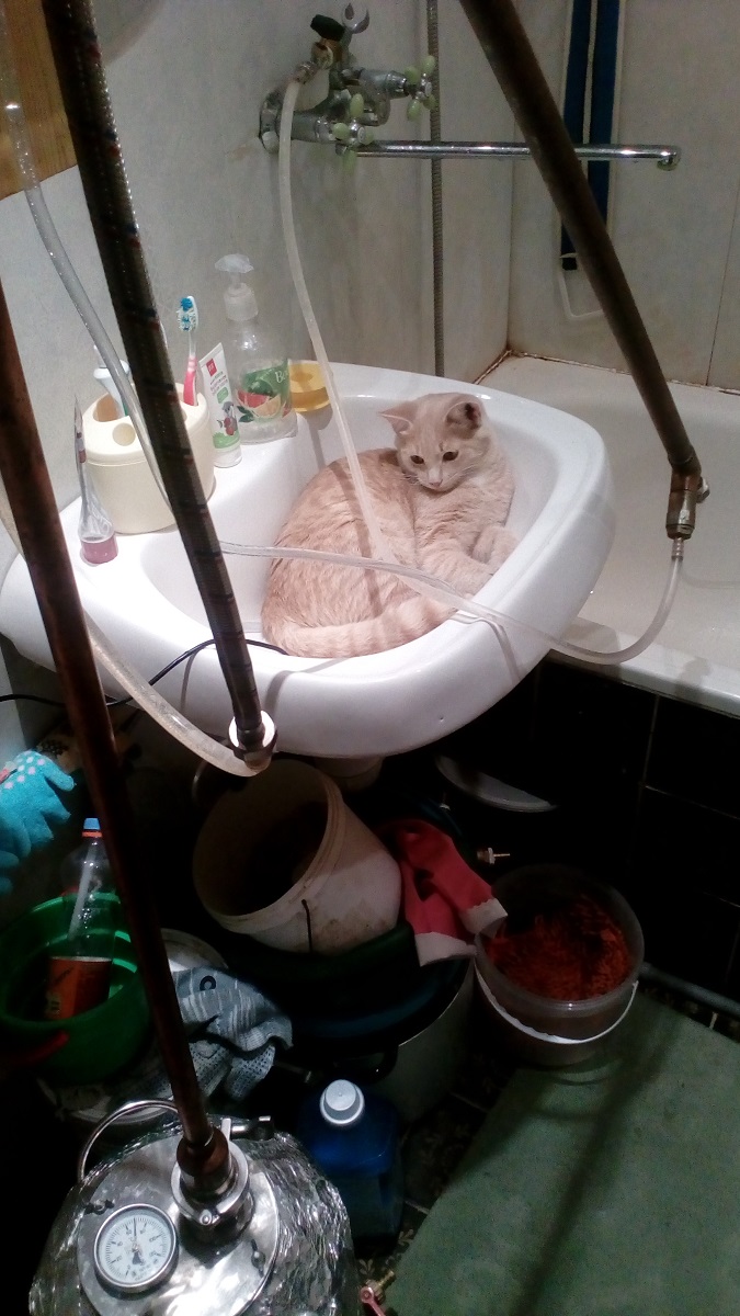

Появился новый контролер температуры выходящей воды.
Слив воды идёт в раковину.

Aleksey.Matveev ©:
*THUMBSUP*
:D Цвет розовый?  *THUMBSUP*
IGAN ©:
Цвет розовый?
Не, типа рыжий. Ближе к оттенку кофе с молоком.
Aleksey.Matveev ©:
У меня бы долго не наконтролировал, ошпарился и убежал бы - я жмотствую, воду пускаю так, что из раковины от слива пар идет.
_Михалыч, так я и говорю-контролер. Лежит пока вода холодная идёт на разгоне(на подходе температуры). Как горячая начинается, так сваливает.
