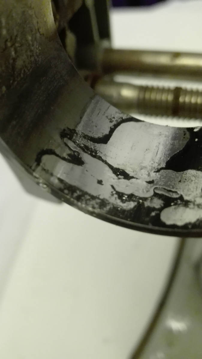

Вот, кстати, пробовал лудить нержавейку мягким припоем с кислотой для пайки меди - лудится замечательно. Только греть нужно с другой стороны и без фанатизма, потому что выгорает кислота.
Кислота (паста):
Припой 6% серебра:

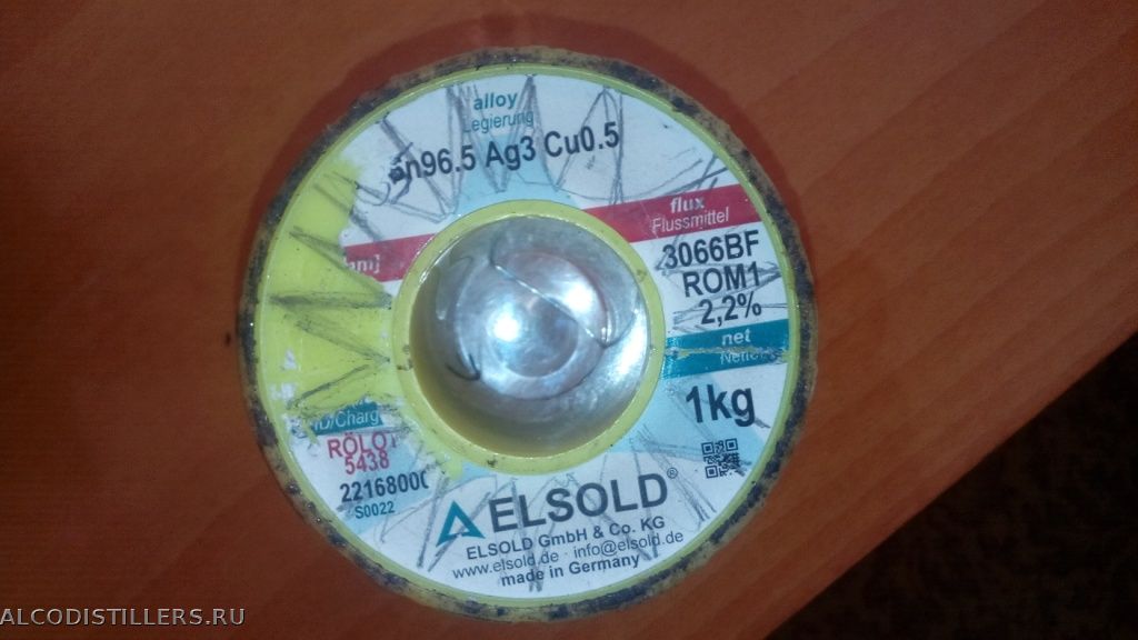

179 (2018-03-02 12:04:14 отредактировано shevchyk1979)
Re: Инструмент для пайки медных труб
Хотел спросить такой припой для пайки медных труб, латуни и нержавейки (клампов) пойдёт или нет?
    size: 166.51Кб type: jpg
180
Пойдет
