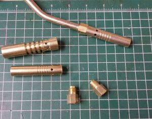

al, Александр, подскажи пожалуйста. Прикупил горелочку как у тебя
https://alcodistillers.ru/forum/extensi … o1nr11.JPG
Там в комплекте по мимо насадок еще два жиклера. Это типа под каждую насадку свой жиклер?
149 (2017-05-12 22:46:32 отредактировано al)
Re: Инструмент для пайки медных труб
Gerundey, поиграйся, посмотри. У меня вроде жиклеров не было или они уже в сопло прикручены. Короче не помню, буду завтра на даче гляну.
PS Посмотрел сейчас старые фотки, там жиклер уже скручен с соплом.
150
al, я помню брал такую приблуду, та жиклер и сопло должны соответствовать...
151
d.styler, должны. Но можно и поиграться.
152
d.styler, al, Ясно. Фотки не хотят вставлятся. Короче у меня отдельно они.
Придется опытным путем подбирать, ибо маркировки никакой.
153
О, получилось.
154
Gerundey, большое сопло, жиклер побольше. Отверстие жиклера на глаз определить можно.

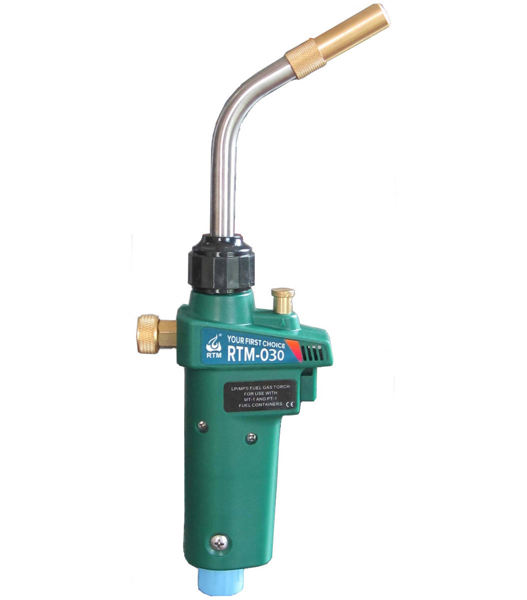

Купил себе горелку по акции, за 2210 руб, кто нибудь пользовал такую? Интересует, есть ли в продаже сменные сопла?
Там же купил по акции баллон с мап газом за 600 руб.
156
Alessandro ©:
Гугл в помощь: Cопло T-34 к газовым горелкам
