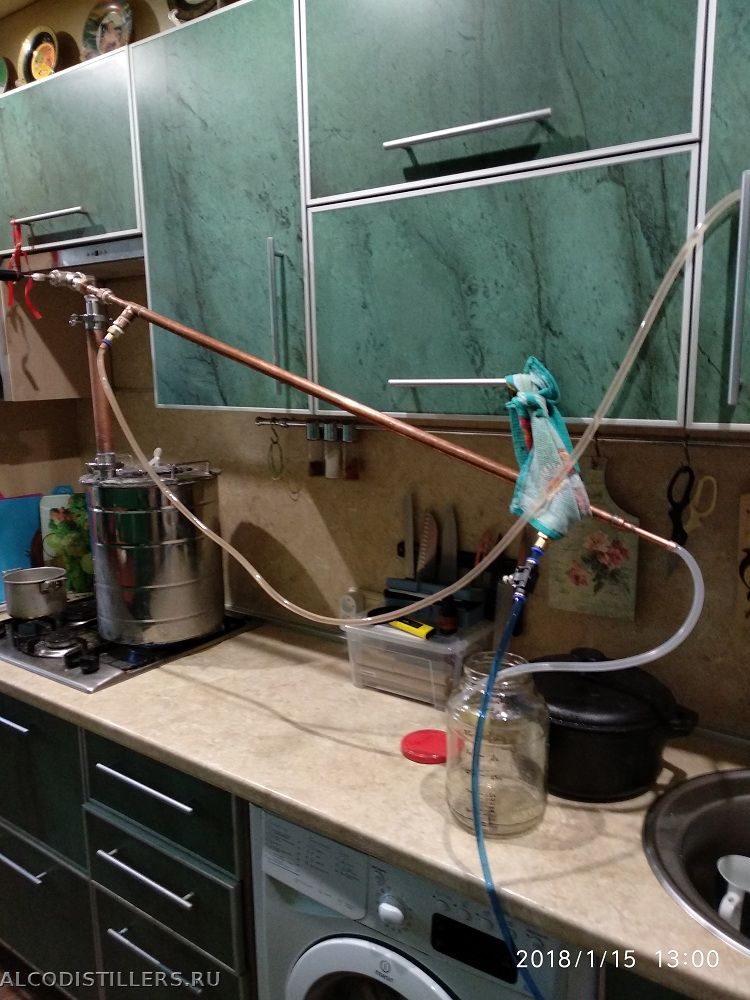

Оба затора, о которых написано выше, перегнал. Итог:
8,8л СС 38%, 3,33АС. Эффективность от максимально возможного 76%, что конечно не радует. Но, был приятно удивлен запахом СС, явно не как сахарный, пахнет приятно, но чем точно не скажу, сопли мешают, да и опыта нет.

1. Геморройно отжимать такой объем дробины. Плюс верно писАл Александр С, много грязи. Нужно фальшдно, чем и займусь в ближайшие дни, благо урвал целых 2 недели отпуска.
2. Много кислоты. В очередной раз Иван оказался прав, скорее всего все-таки хреновый солод. Опытная партия браги, несмотря на хорошие показатели после осахаривания (20Brix, PH 5,9) путью не отбродила, после 2-х дней РН3,7. И не нравятся мне красноярские хмельные дрожжи. В связи с этим дробину выкинул, ничего ставить на ней не стал.

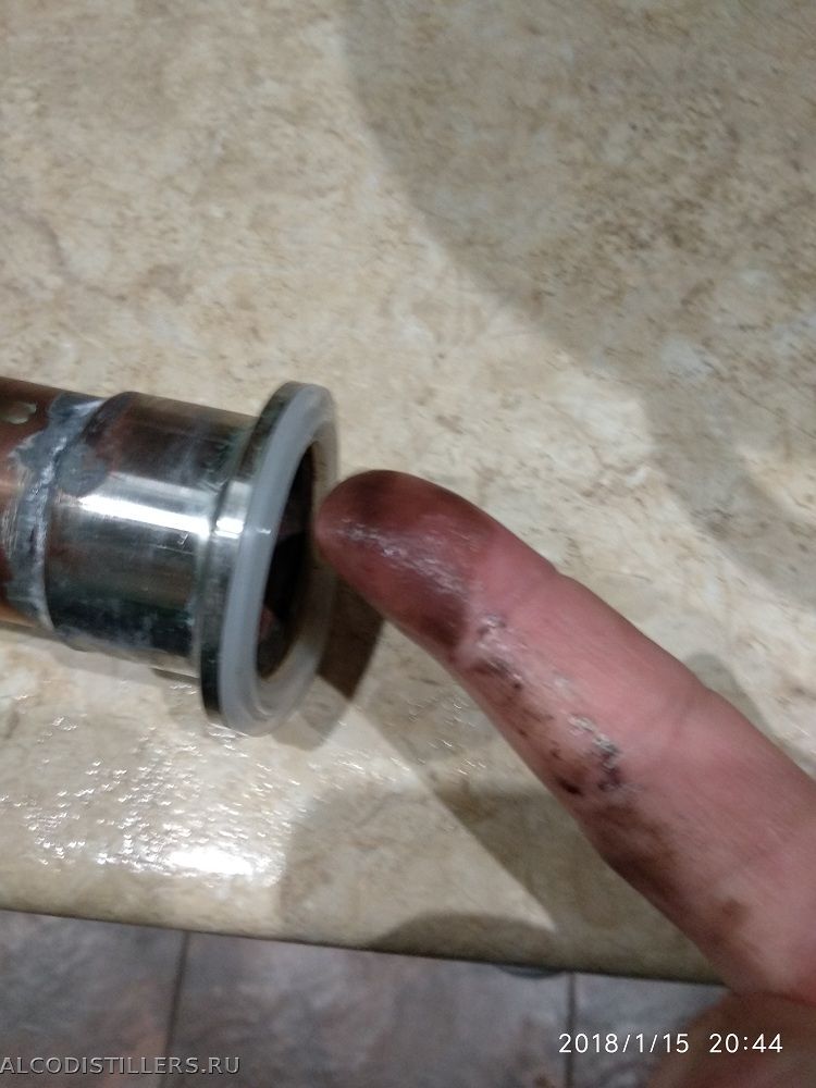

3. При перегонке в конце в отбор попадает что-то типа масла с кусками сажи, Немного, чуть-чуть на поверхности СС плавает, царга внутри грязная. Это нормально?
Наверное такой же и холодильник, чем помыть? Простым заливанием водой с моющим средством не отходит.
А мыть надо, холодильник использую от РК.
По поводу нормально - не скажу. Но у меня точно так же. Мыть - попробуй щелочью (Крот). На такие случаи - отдельный дистиллятор.

Димон ©:
У меня после зерна тоже все в говне каком-то, и в сырце плавают хлопья какие-то и сажа(или хз что это).
Дистилятор просто водичкой промывал. Думаю, проще для рк отдельный холодильничек сделать, сантиметров 30 за глаза хватит. Да и смотрится аккуратней.

Димон ©:
Крот - это дезинфицирующее средство какое-то?
Это для прочистки канализации, едкий натр там.
