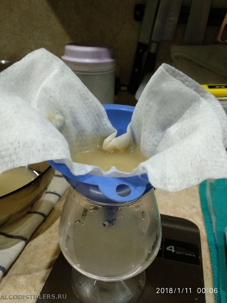

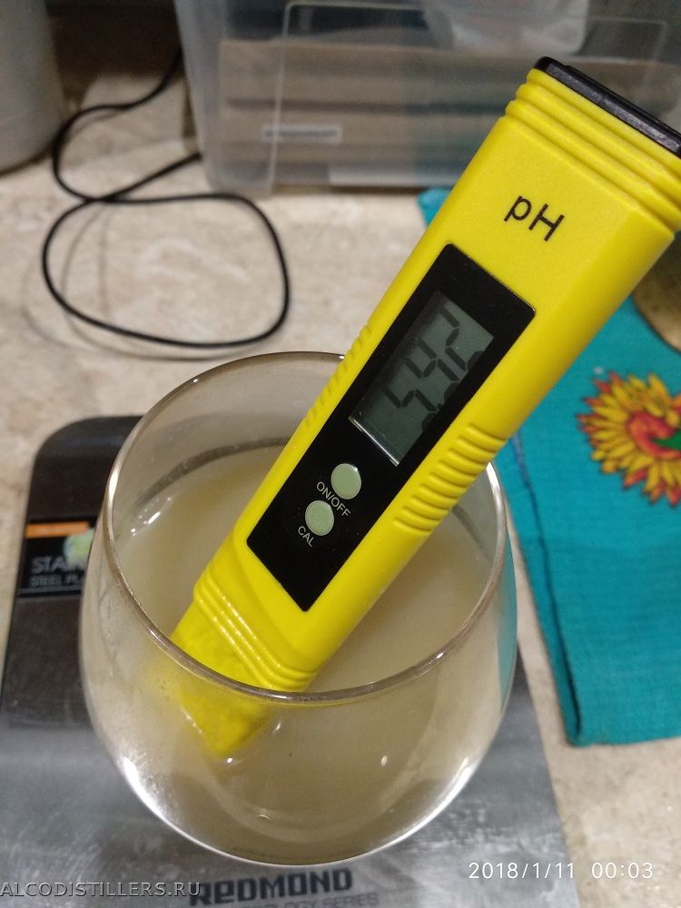

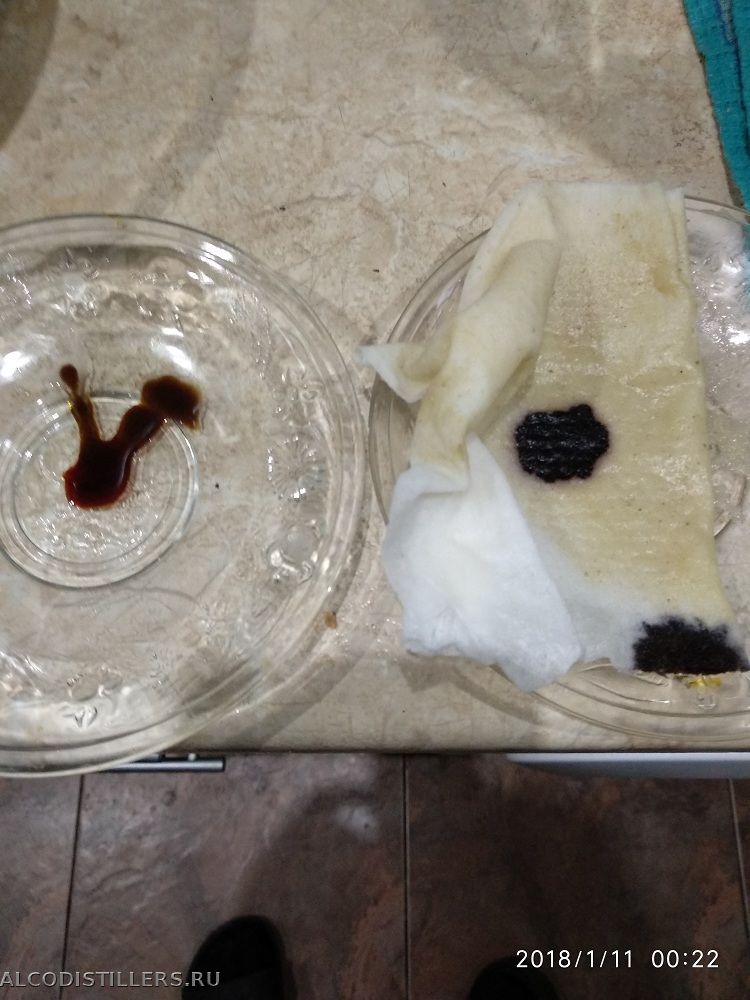

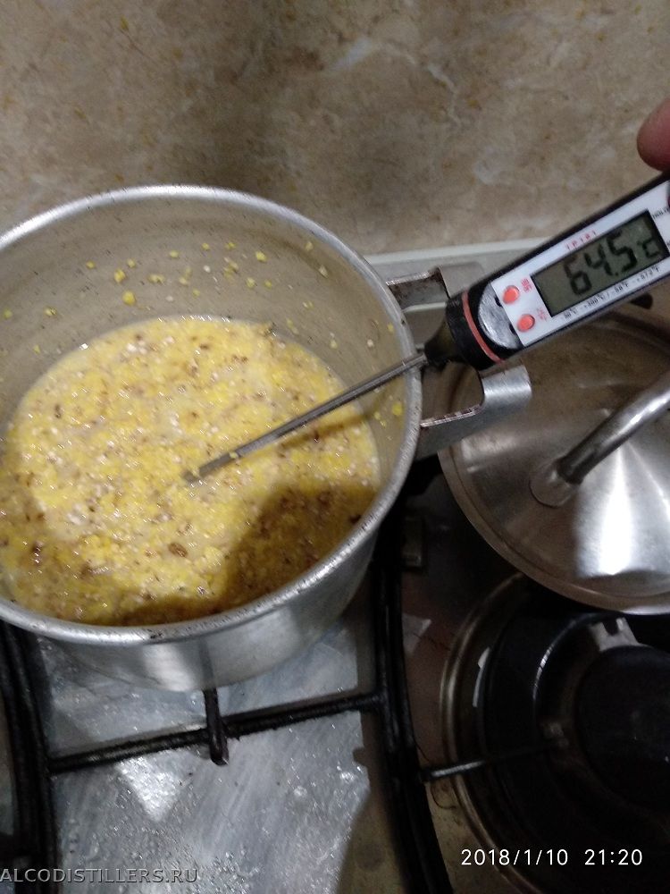

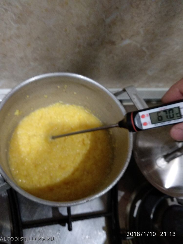

Провел эксперимент насчет солода. Взял 100гр кукурузы, поварил полчаса в 400мл воды, добавил 50мл для температуры паузы. Видно что каша густая.
Внес 50гр солода, через 10 минут все стало жидким
Поплясал у кастрюльки около часа, держал температуру 62-68, объем маленький, тяжело.

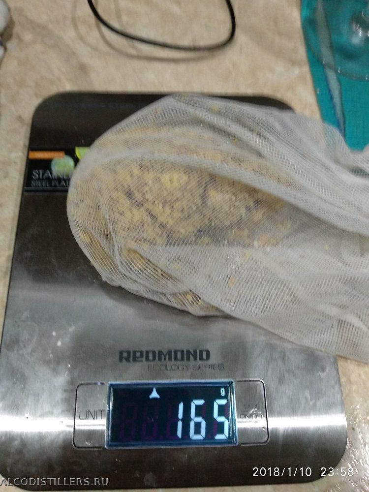

Остыло до 40, но так и не расслоилось, жидкость мутная, отжал, получил 280мл жидкости и 165грамм дробины. Отфильтровал немного для измерений.
В итоге:
Йодная проба положительная, даже на фильтрованном (слева).
Но это объясняется недостаточно качественным выдерживанием паузы.
Выводы: солод нормальный, скорее всего во второй затор каким-то образом была занесена другая живность.
Надо ответственней относиться к чистоте заторника и бродильника, и вообще всего инструмента.
Сыпанул 1 грамм красноярских, чисто ради интереса, в прозрачной посуде посмотреть как бродит.

Пробовал и через дуршлак и через марлю один гемор
Вчера на опытной партии испытал мешок для стирки деликатного белья, прекрасно отжимается.
начальный вес засыпи 150грамм.

после осахаривания фильтрую
Я еще раньше сделал фильтр из подводки и испытал его на вареной кукурузе, но мне не понравилось то что после промывки мне все равно приходилось всю дробину вынимать и отжимать. Много остается в заторнике. Плюс мешать хуже, когда на дне валяется шланг. Поэтому сейчас 2 затора ставил без фильтр-системы, соответственно с дробиной. Может я неправильно фильтрую?
