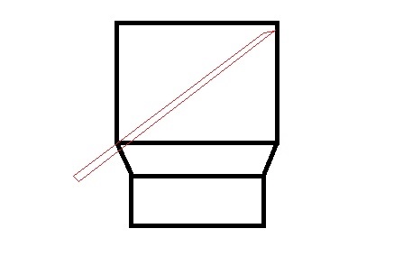

Буду думать над технологическими приспособлениями, чтобы трубки перед пайкой выставлять не "на глазок", а четко в нужный размер.
Уже неделю не могу разместить фотографию - ребенок выцыганил шнурок от телефона и на работе никак не могу выложить, а вечером дома не до того тоже, забываю.
Обязательно выложу на следующей неделе, а пока на словах напишу, как я решил проблему выставления высоты трубочки отбора.
Взял отожженную трубку 6х1, ножовкой отпилил от нее кусок, угол реза около 45 градусов. Переход с тройника 35 на кран отбора был выполнен из двух переходных фитингов - 35а х 18 и 18а х 12 (в диаметре 12 нарезал резьбу 1/4" под кран). Перед сваркой фитингов и тройника в фитинге 35а х 18 просверлил отверстие под трубку отбора, трубку отбора заостренным концом вставил в фитинг до упора в стенку и пропаял  изнутри к стенке фитинга.
78

_Михалыч, возврата?
79 (2016-06-23 10:00:38 отредактировано _Михалыч)
Re: Начинаю постройку РК
Да, конечно, речь шла про трубку возврата.

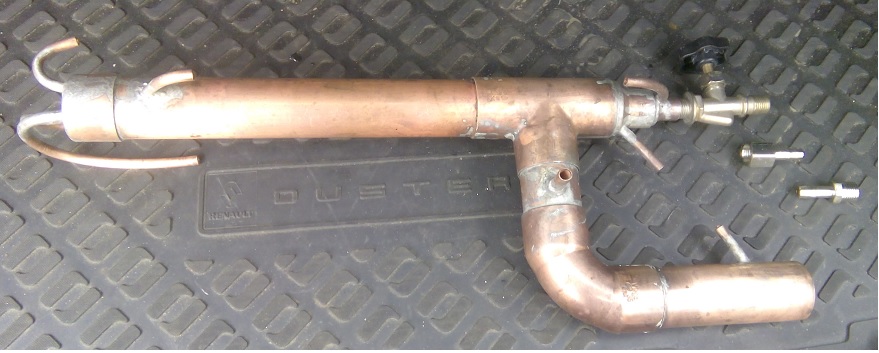

Вот, наконец то, я и добрался до фоток.
При пайке все заляпал оловом, к тому же после мойки в лимонной кислоте два шва развалились, на них нанес совсем мало пасты и они ни фига не пропаялись. Когда пропаивал повторно, добавлял на шов еще немного припоя проволокой. Половина мелких трубочек распаялись, пришлось впаивать обратно, при этом заляпал все оловом еще хуже.
Пока вот думаю - оставить как есть или все же стоит почистить олово наждачкой?

80
_Михалыч ©:
_Михалыч, фотки застряли в кэш памяти, перезалей.
