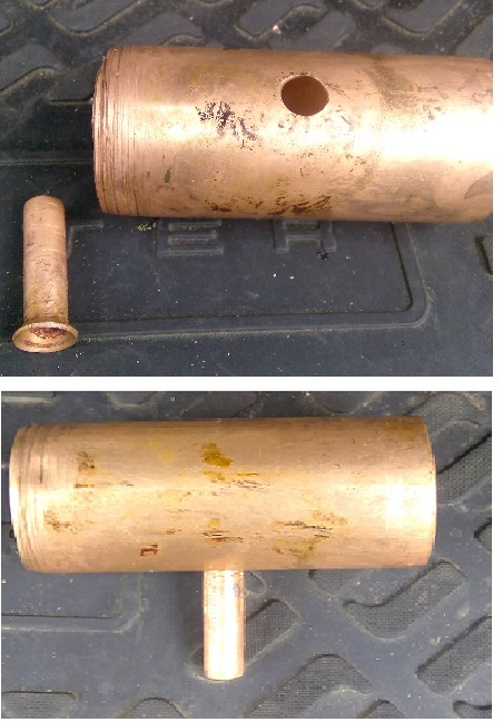

_Михалыч, когда паяете "оловом" перегревать не надо детали. Если будете пользоваться пастой, то она облуживает поверхность при достижениии температуры плавления. По этому и ориентироваться о добавлении припоя в шов.
При пайке медным припоем можно и без флюса. Тот флюс, который вы заказали для меди в основе обычная бура. Можно найти в аптеке, можно на Митинском радиорынке. При температуре она становится "стеклом" и препятствует окислению. И никакое олово присутствовать не должно. По сути пайка медным припоем почти сварка по прочности. Только припой берите медь с серебром, она чище ложится. Детали греть нужно до красна и припой будет нормально растекаться по месту стыка.
