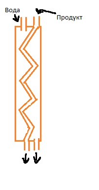

Строю классическую стабильную колонну  по такой схеме Стабильная ректификационная колонна. Куб 12л тэн 2кв. царга 1,5 метра. из медной трубы 35мм. Остался второй холодильник, доохладитель. Его же хочу использовать для перегонки СЕМа. Хочется сделать что-то покомпактнее. У меня остался обрезок 35мм трубы и 3 метра 8мм трубки. Хочу навить 8мм трубку как димрот, заглушить 35мм трубку с двух сторон и сделать отводы для воды.
Примерно так.
Внимание вопрос: Правильно ли я понимаю что длинны внутренней трубки достаточно 1-1,5м? Или это как-то по другому рассчитывается?
В калькуляторах на сайте, я этот вариант не нашел, или не сообразил.

Константин Б, может все-таки в спираль воду, а в трубу пар? Сопротивление у спирали приличное, не надо оно там.
Re: Вопрос по второму холодильнику для РК и холодильнику для СЕМа
Это обычный змеевик. Расход воды у него большой.
Да и 8-ку боюсь проблематично будет навить чтобы в 35-ю засунуть.

Константин Б, конструкция конечно работать будет, но есть несколько неочевидных моментов.
Мне не совсем понятна эффективность работы такого холодильника.8мм трубку Вы сможете намотать на два диаметра, значит спираль такого димрота пойдет в контакте с внешней трубой. А как будет проходить вода в этом случае не совсем понятно, минимальное сопротивление для воды получится по центру где свободных 16 мм.
по площади охлаждения один метр 8 мм трубки дает 250 кв см. Дальше будет зависеть от эффективности системы охлаждения, т.е насколько вся вода будет охлаждать трубку.
Плюс ко всему вы весь пар загоняете в 6мм трубку, значит создаете ему большое сопротивление и увеличиваете скорость.
ИМХО можно сделать наоборот). В восьмерку подавайте воду, как в димрот, а пар в 35 трубу, причем вход для пара сделать чуть побольше 12-18 мм.
Либо сделайте многотрубник, трубки 8 мм , штук 6 уложите в 35 трубу.
Все рассуждения ИМХО.
Пока писАл Артем уже высказался, значит идея правильная).

8 навивается, у меня так димрот сделан.
Если совсем просто, то восьмерку внутрь 35-той впаять и все, без всякой спирали.

Александр174 ©:
Фигня получится. Счётчик воды с ума сойдёт, а продукт паром выходить будет.
Вот "револьверник" - это вариант.
EVS ©:
Фигня получится
Основное было - просто. Это как в пословице: Из двух зол, что вы выберете? Правильный ответ НИЧЕГО. Зачем из зол, чего-то выбирать. Так и здесь, надо сразу (как это говориться неоднократно) делать правильно. Если хочет человек потренироваться- удачи ему и терпения.
Змеевик в ведре хорош при большой длине и диаметре трубы, небольшой мощности нагрева, и отсутствии напорного водоснабжения. Вариант для гаража. При таком исполнении ось спирали должна располагаться как можно более вертикально, чтоб сконденсированый дистиллят шел самотеком, иначе будет плеваться.
