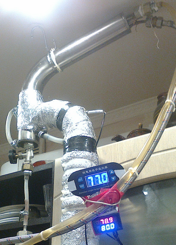

Пришел из Китая термостат W1209WK буду пытаться воткнуть в свой конструктив.  Нашел старую телескопическую антенну, разобрал, одна из трубок идеально подошла по диаметру термодатчика.
Данный термометр не очень подходит для узла отбора, т.к. на высоких температурах, показания начинают проскакивать через 0,2-03. Сегодня тестирую на колонне  еще одно китайское "чудо" термостат XD-W2308. Уже 2 часа отбираю головы, пока все четко! А W1209WK поставил вниз, там не так принципиально.
П.С. пока все на изоленте и проволочке, если тест пройдет успешно сделаю нормально.
383
Re: Помогите новичку с констркуцией колонны
Отчитываюсь. Перегон с новым термометром прошел отлично. Не какой «пилы» не наблюдал.  Сигнал  отработал 1 раз в самом конце процесса. Теперь можно  ставить клапан на отбор.  Осмелюсь дать совет начинающим, не наступайте на мои грабли, выбрасывайте барбекюшные термометры и ставьте, что то другое, как вариант термостат как у меня.

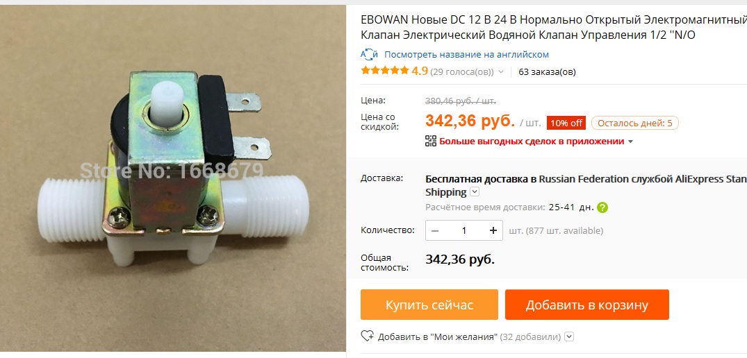

Кто может подскажет по клапанам? Чего то тут не нашел.
Такой наверно не АЙС ... пластик...
Larik, я не знаю, у меня с пластиком всегда сомнения, особливо с китайским.
Попробуешь - отпиши.
Пришло китайское чудо, не подойдет для наших дел. Не работает без напора, так что на дачу его, куда нить на полив пристрою :)
385
Larik ©:
Я ставил похожие, нормально работал. Разбери, посмотри, у меня там стоит обычная прижимная мембрана. Зачем ей напор либо открыт, либо соленоид прижал ее и закрыто.
386
al, он еле продувается, даю напор воды - нормально, включаю напругу - перекрывает.
387
Larik, может мембрану перевернуть?
388
Посмотрите ГБОшные бензиновые клапана. Там при подаче напряжения он открывается.

Вова Лермонтовский,  мне надо ровно наоборот.... т.е.  нормально открытый т.е при подаче напряжения должен закрываться
390
Вова Лермонтовский, нам не подходят нормально (без нагрузки) закрыты. Подробно это обсуждали
391
Alex.bcn,
А что мешает через реле инвертировать сигнал и использовать нормально закрытый клапан?

Так АХтомобильные вероятно не подойдут, там или пластик извечный или бутилкаучук на мембране, он хотя и не сильно ядовит, но раскрошится от спирта очень быстро. И клапан желательно нормально открытый изначально, так как смысла нет запитывать нормально закрытый клапан постоянно.   Да НО клапаны в два раза дороже.

в бензонасосе советских авто это называлось мембраной. Плоская прокладка перекрывает отверстие под действием штока, шток втягивается соленоидом. А можно было просто запорную иглу сделать с уплотнителем, тогда бы я не называл это мембраной.
Копья никто не ломает. Просто клапан стоит после стакана отбора. Многие ставят сначала клапан потом кран (вентиль) отбора. Я сделал наоборот, сначала кран потом клапан. Это не суть важно.
Спирт проходит в доохладитель с температурой выше 60 градусов, причем здесь 25*С окружающей среды? Вы предлагаете использовать НЗ клапан. Теоретически это возможно, только он в постоянно включенном состоянии будет сильно греться, плюс к этому его спирт греет. Поэтому оптимальнее использовать НО клапан, он меньше греется.
