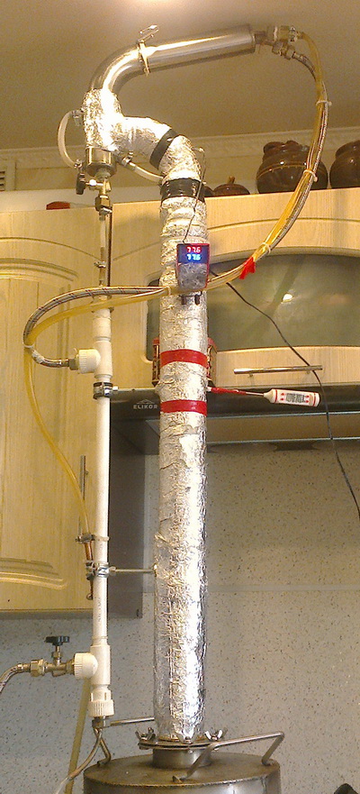

Вот думаю где взять пищалку, паять лень, может у ребенка из какой нить игрушки выдрать
Я выдирал из старой куклы... сидишь в комнате, а на кухне колонна  орет "ДАВАЙ ДРУЖИТЬ" "ПОИГРАЙ СО МНОЙ!"  :lol:

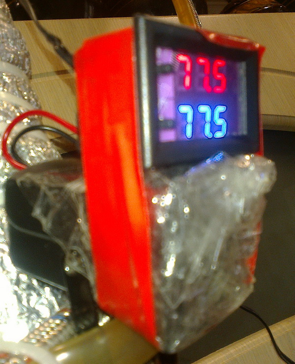

Так в W1209WK вроде встроенная пищалка, а если нет, так паять не надо- можно на релюху ее и подключить.

там пищалка на кнопки реагирует, если только схему перепаять.....

Дочка ломать куклы не дает не в какую, нашел сирену от охранной сигнализации. Правда она орет так!!!! боюсь соседи сбегутся. Заклеил сирену скотчем и по питанию впаял резистор на 100 ом, теперь  не громко. Сегодня первые испытания на колонне

Николя, Николай, да я пока на время теста, в планах клапан на отбор.
