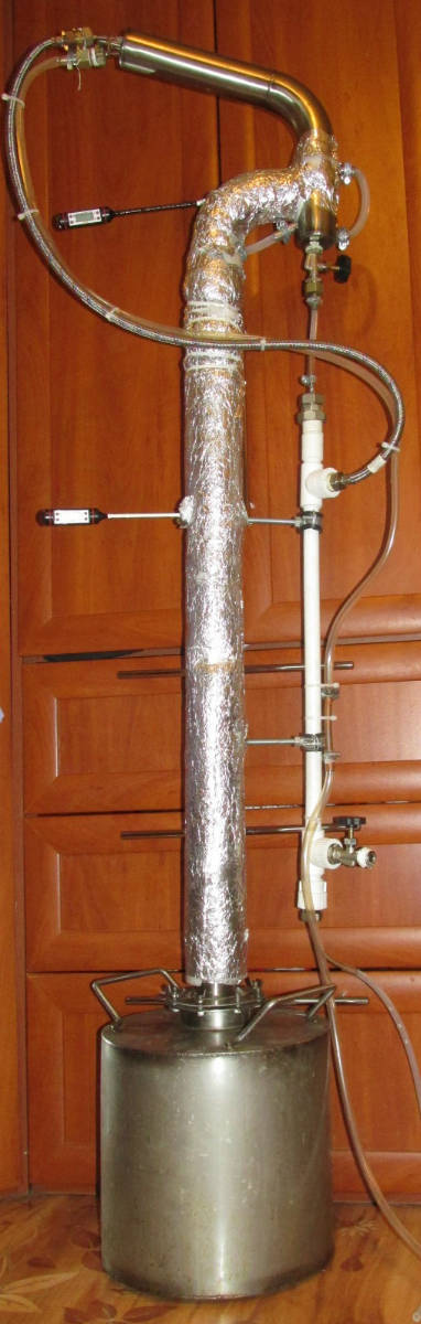

Re: Помогите новичку с констркуцией колонны
Вот она, моя колонна  :D  :D
