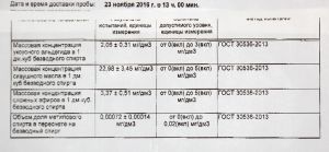

Нашёл интересную табличку, достоверность данных конечно под вопросом, но всё же:

Интересовало как раз сравнение одного дистиллята до и после выдержки в бочке.
Пятый день стоит литра яблочного, хотел 0,5 отдать сейчас на анализ, а другие 0,5 выдержать на дубе и через годик сравнить. Теперь передумал, решил похвостатей сделать и с подголовников, что нибудь добавить. Но отдавать точно буду, уже договорился.
3 тыра за каждый писк.
Мне пока обходится в две шоколадки. Но чует мое седалище - пошлют, если частить буду.

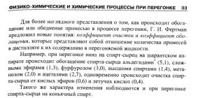

devil-arz, эфиры и альдегиды при выдержки уменьшаются, потом эфиров становится больше. Концентрация высших спиртов незначительно увеличивается. По факту этиловый испаряется быстрее остальных.

devil-arz, я чет начал вспоминать, откуда у меня эта инфа
Полез читать. Вот, нашел.
134
Artem.SHitov, смотри по высшим спиртам прикольно, это к стати доказательство, что им вообще похрену, в бочке они или в стеке, чутка поднялось и всё как было, так и осталось.
135
Иван, да, вообще никуда не деваются. Даже не испаряются толком.
Целая огромная глава про выдержку, много интересного написано.
Где-то натыкался на хроматографию, сырец в бочке и стекле полгода хранили. В бочке головы конкретно поуменьшались, с кислотами тоже что-то произошло, а высшим- хоть бы хрен. Только "замазывается" запах, и все.
136
Artem.SHitov, вот я всегда всем и говорю, не лейте в бочку сырец, только бочку попортите :)

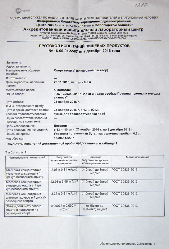

137 (2017-01-01 16:50:27 отредактировано Вадим П)
Не присоединяется.
Как PDF файл сюда скинуть?
Сделал снимки экрана, вроде всё видно.
Всего доброго!
138
Вадим П, сделай на фруктовой, так как у тебя примерно одинаковый состав всегда и в основе практически чистый сахар + немного зерна. Этот анализ хороший.
139
сделай на фруктовой
ОК!
Всего доброго!
140
Спасибо!
Всего доброго!

Нашел  у нас еще одно место где можно сделать анализ, результат правда возвращался долго, расчета по группам нет и результата по метилацетату тоже нет, зато на халяву.
Немного все таки опишу, что делал... Виноградный СС-45%АС,вопросы по перегону были здесь
Вопрос по содержанию спирта в продукте после второй перегонки.
Получилось пять частей:
1.    Головы- 4% на РК ( после 4% в запахе появился мягкий фруктовый аромат, поэтому поменял емкость для подголовников)
2.    Подгол.- 13% на РК ( после 10% аромат стал бледнеть, но 3% на всякий случай еще отобрал)
Температура на верхнем за время отбора  головы+подгол. выросла на 0,7 гр.
3.    25% тело - 93,5%АС на БК
4.    25% тело - 94,5%АС на БК
5.    Переключился на РК, добирал в пределах 95-95,5%АС.
Анализ делал третьей части.
БК снова отработала стабильно без проблем. Чем больше последнее время с БК работаю, тем больше понимаю, что зря решил отказаться от нее год назад раз и навсегда. Но справедливости ради надо сказать, что тогда и БК, и голова были другими.

В общем, картина повторяется с результатами Вадима П. Изоамилового- минимум, изобутанола и пропанола- прилично (их в СС изначально гораздо меньше, чем изоамилола). Тенденция, однако.
Из них самый вонючий- изоамиловый, на БК начинает активно пролезать позже, эта часть обычно на переработку. Если посмотреть распределение примесей по колонне при непрерывной ректификации- пик его концентрации самый нижний из этой троицы.
