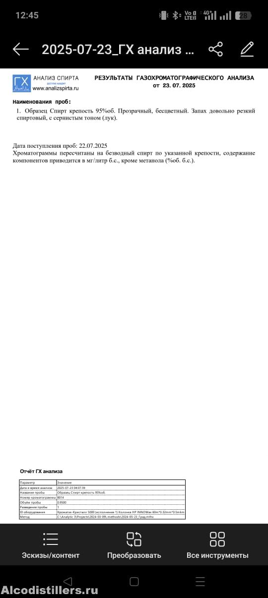

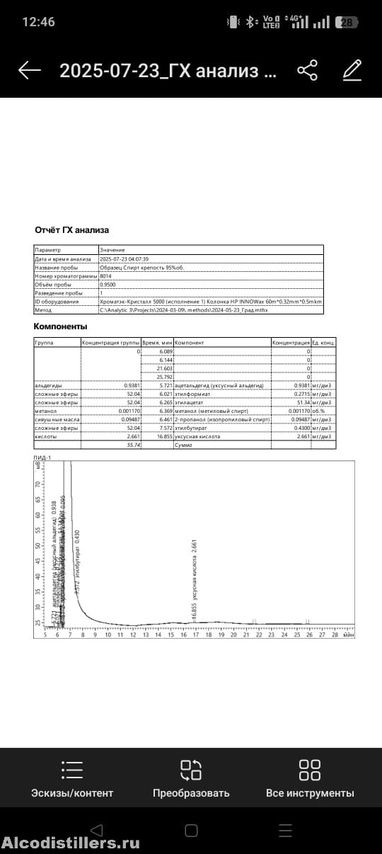

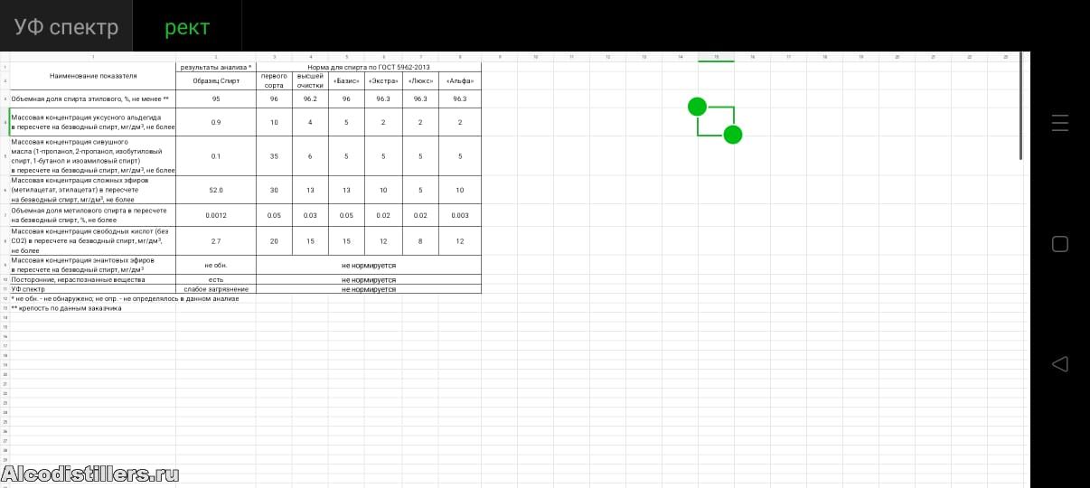

Добрый день коллеги, сделал свой первый анализ спирта, я так понимаю не добираю голов, можете подсказать что да как по анализу. Головы отбираю по запаху в районе 5 от ас и подголовников в районе 2-3 от ас. Колонна 2 дюйма 1,6м, узел отбора по жидкости, спн 3,5 нерж, холодильник димрота, куб 65 литров, тэн, регулятор напряжения. Головы отбираю в пленочном режиме70-100 грам в час, тело в предзахлебе 1,5 л/ч и уменьшением после 50℅ процентов от ас.

ДоброЛей
805
barabul2009 ©:
Это в сравнении с чем не добираешь?
Пметанолу - очень норм.
806 (2025-07-24 14:11:54 отредактировано olegts)
barabul2009, а из чего спирт то? Много легких эфиров. Что удивило, так это этилбутират. Я этих клостридий специально рощу, а у тебя они сами по себе как то в браге оказались.
Как вариант - очень медленное охлаждение затора после осахаривания. Жарко в помещении?
807 (2025-07-24 14:15:07 отредактировано skoff)

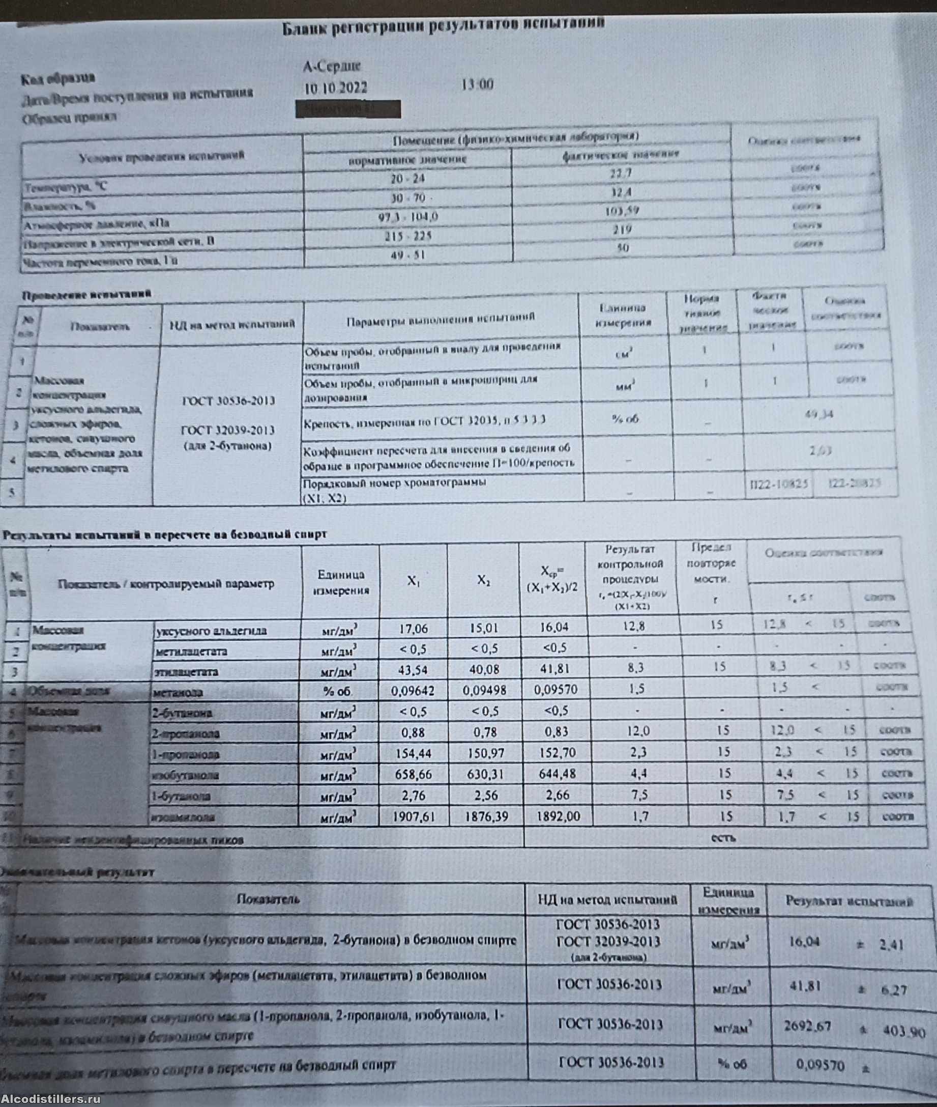

barabul2009 ©:
Вот например: сырец слива, середина погона.
А, у тебя отнсительно стерильно  *THUMBSUP*
П.С. Присоединюсь к вопросу. Да, из чего?
    size: 298.54Кб type: jpg

skoff ©:
Завышение по сложным эфирам, спирт же.
ДоброЛей
809
barabul2009 ©:
Этилацетат и этилбутират - самые простые эфиры. Они у тебя синтезировались в узле отбора. В СС их не было. В СС были уксус и масляная кислота. Уксус - результат доступа кислорода к браге в процессе брожения, а масляная - результат работы патогенов сразу после осахаривания.

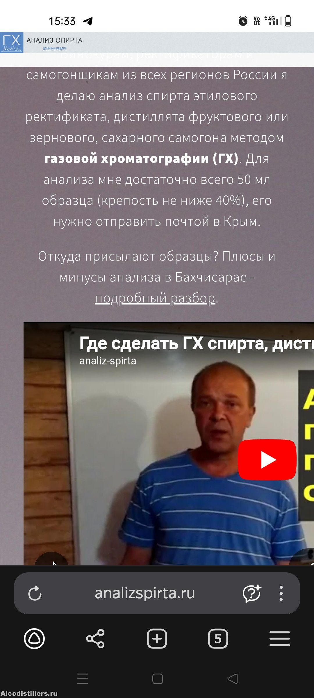

О! Леха! Бахчисараец  :D
Его поделка?
Химические анализы дистиллятов, спирта и других напитков

811 (2025-07-24 15:44:43 отредактировано )
olegts ©:
а из чего спирт то?
Да обычная брага, спиртовые турбо дрожжи, 16кг сахара, 65 литровая бочка до верху, 7-10 дней ас 3 показал меньше 0 все в куб,не жду пока осветлиться, снимаю с осадка, брагу раз в 2 дня где то мешаю, а дальше как все, тэны на полную и до нуля,колонна обычная, в сс добавляю с прошлого погона подголовники и хвосты ну и все. Цель водка то что тянеться с форума, ну и всякие виельники, куразюмы, итд. Ну и похвальные отзывы дегустаторов конечно, вот решил на анализ отправить, а то давно в этом деле, чисто для себя, а тут привышения по госту и задумался, в химии не селен, только в знание коллег с форума, за что спасибо, разжевываете мне.
skoff ©:
Его поделка?

barabul2009 ©:
В домашних условиях не получишь по ГОСТ, его ещё доочищают химическими способами. Требования жесткие там.
Близкий - да. В безопасные нормы - легко.

Понятно, филькина грамота этот анализ, благо деньги не большие тысяча. Хотел в городе сделать, так весь Волгоград обзовонил к официалам, то не делают пока, то что то сломалось, решил на авито поискать, орентировался на отзовы, подскажите может если у кого есть куда отправить на анализ.

Если разбавленный спирт не пахнет ананасом, то этилбутирата там нет и анализ - фикция.

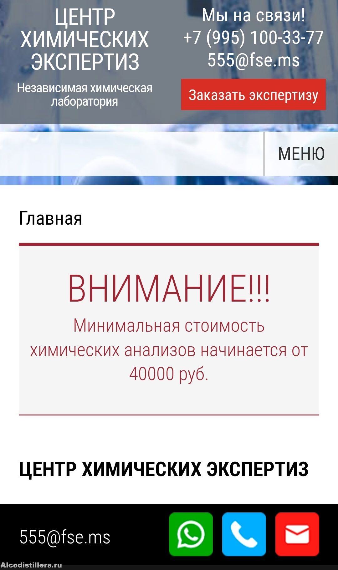

barabul2009 ©:
а от Сел Иваненко стоит ожидать похожих на реальность результатов?
ОтфурфуЛолят всей "научной группой" за нефиг делать  Химические анализы дистиллятов, спирта и других напитков

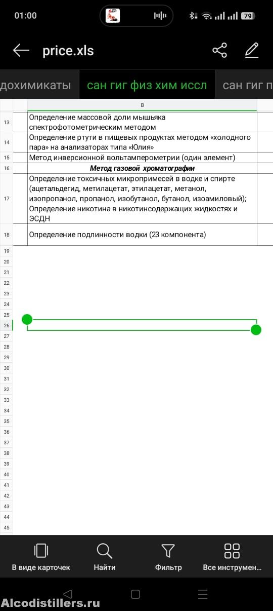

819 (2025-07-25 01:08:49 отредактировано )
Вот я тупезень нашел в городе ФБУЗ "ЦЕНТР ГИГИЕНЫ И ЭПИДЕМИОЛОГИИ В ВОЛГОГРАДСКОЙ ОБЛАСТИ" все там делают, вопрос какой анализ заказать или лучше оба?
Говорил с бахчисораецем, почему то он нелесно об этом сайте отзывался.

barabul2009 ©:
А сколько просят за анализ?
