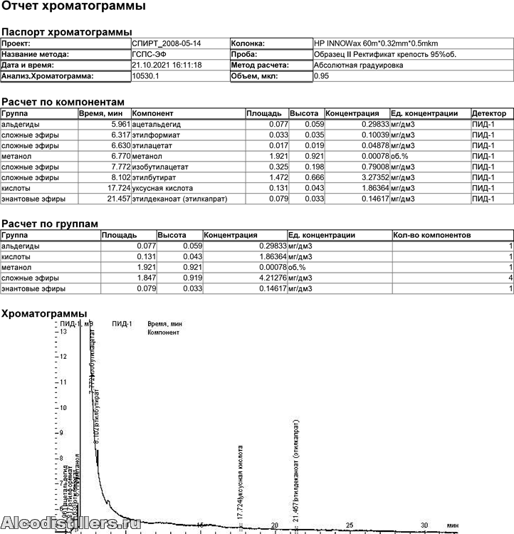

Господа, не затруднит дать оценочное суждение по хроматограмме ректификата?
По ГОСТам всё в порядке, но кому это интересно. Ректификат резковат и ощущается лёгкая горечь в напитках на его основе в послевкусии.
Сырьё сахар.

А сивуха где в отчёте?
584
Сивухи не обнаружено.
Fortuna non penis in manus non recepe
Это не сложно, но для начала надо озвучить того, кто этот анализ сделал. Что за контора?

Бахчисарай? Так это мошенник, его разоблачили. Не делает он никаких анализов.
588
Мотня, я на самом деле знал что это крым (Бахчисарай)... просто хотел услышать еще раз.  Никакого реального отношения к анализу эта картинка не имеет, можешь почитать эту тему -все есть с именами и явками. Проверенно - жулик.   Кстати, косячить он стал просто дико (люди все равно не понимают), я не буду в паблике все ошибки с этой картинки, озвучивать дабы мошенникам подсказки не давать , но там реальный бред...   Даже по пьяни ни один реальный  лаборант так не накосячит.  У кого есть в одноклассниках аккаунты, дайте ссылку на эту тему - тут все есть, а то он сейчас в основном там пенсионерам лапшу по ушам вешает....

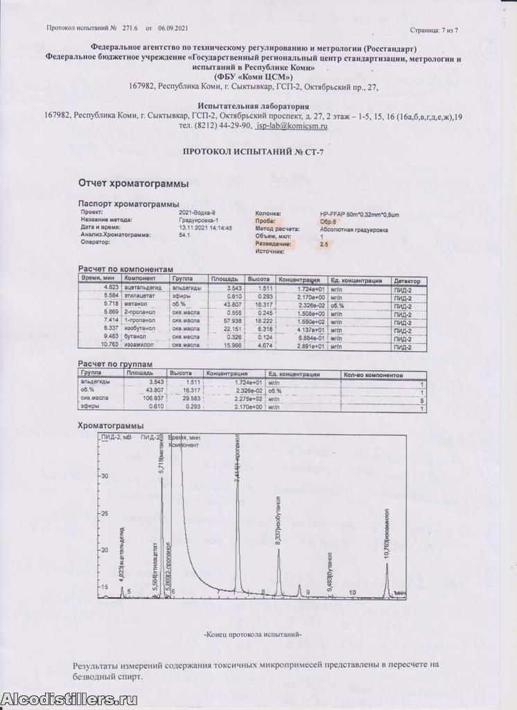

Наконец то дали ответ по хромотограммам. Очень расстроился. Превышений - куча. Как теперь с этим разобраться? Что менять, куда двигаться?
Итак, отдал 12 образцов, все перегоны на РК.
Выкладываю анализ в виде таблицы, где сведены все Хромы (постарался учесть все параметры), если будут вопросы отдельно по каждой, буду выкладывать.
Судя по таблице, на сахаре цепанул хвоста. Это можно сделать легко, если неправильно снимается температура с царги: или градусник грубый, или стоит не там, или попросту проморгал. Спиртуозность тоже не ахти, несмотря на высокую царгу и количество насадки - тут нужно видеть в каких режимах это происходило.
На фруктах всегда много голов. Вот они плохо отобраны. Причин этому тоже куча. Кроме голов и хвосты есть. Если на 1.5 м есть, то тут понятно.
Пересмотреть правильность датчиков, тщательней отбирать головы в правильном режиме и держать хвост  :)

Превышений - куча
Превышений по каким нормам?  Там стандартный на водку в обеих хромах...
YuryKh ©:
Лучше и анализы все выложить с комментарием какой к какому напитку относится... чтобы посмотреть на реальность, а не на табличку.  Там в табличке все значения точно совпадают с экспотенциальными в анализе? Я не считал пока...

Превышений - куча.

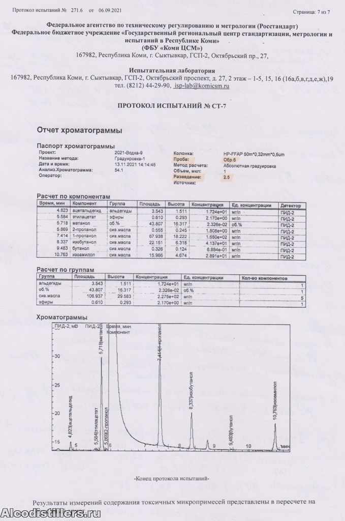

каких превышений? Это все равно, что удава измерить в попугаях.
Дистиллят не может соответствовать ГОСТу на спирт ( водку).
То, что делали спирт из сахара превышения по сивухи. Царгу чуть выше и плотность мочалок увеличить. Переводить на отбор предхвостов (уменьшать скорость отбора) чуть раньше. На выходе необходимо получать 96-97% спирта, тогда полностью уложитесь в спиртовой ГОСТ.
Дистилляты 94-95% нужно сверять с ГОСТом на дистилляты.

Расстроился, что все, капец, трудился, старался , а  получились дистилляты с кучей сивухи, еще некоторые и по метанолу не проходят.

Образец 6, ягодная MIX,
второй файл полное описание с постановки браги, перегона в СС, перегон на РК (не знаю, видны будут на фото записи)
