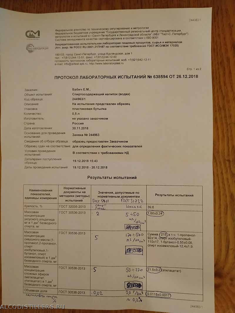

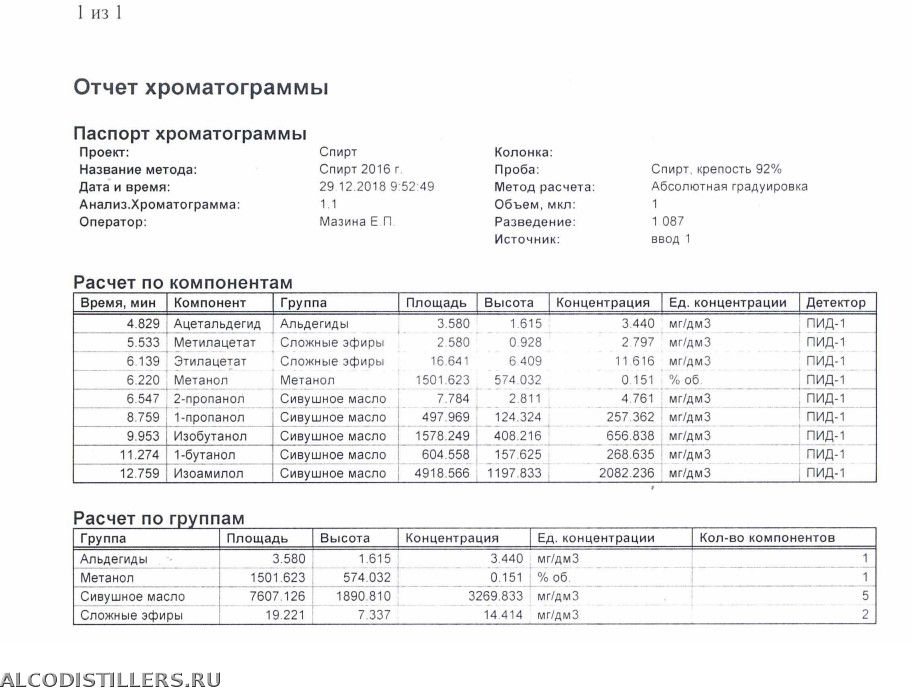

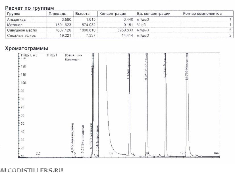

Коллеги, пришел мой анализ. Исходником была яблочная брага. Спирт отбирал с прицелом на бочку. Буду признателен за разбор результата:

UrdgiN, по метанолу отлично! По всему остальному- легонько получилось, сивухи чуть-чуть. Эфиров, имхо, маловато. Напиши в трех словах, как сбраживал, перегонял.

Господа присяжные заседатели, лед пока не куда не тронулся, но от вас необходимо не предвзятое мнение. Мне прислали хроматограмму напитка полученного на неизвестном мне аппарате (но это не суть)... судя по химическому составу это колонна. Суть в том, что при ректификации использовалась "автоматика" ну очень популярного и известного производителя. Давайте вы просто скажете свое мнение, а на него посмотрит автор напитка. Зря он заплатил за автоматику или не зря?
Иван, голов для фруктов немного, даже маловато, метанол почти "под горлышко" нормы, насколько я понял, но это все ручками обычно делается. Сивухи - х.з. сколько ее было, но 2 грамма изика говорят об очень-очень приличном залезании в хвост. Надо для фруктов, или нет- личное дело каждого. У меня есть оч. похожий анализ по всему, кроме метанола, там солод, БК, отбор 93% + ЖК, т.е. сивуха урезана только в самой вонючей части, т.е. всего раза в 2.
По автоматике, имхо, невозможно говорить однозначно, ее же оператор настраивает. Только, опять же имхо, если делаешь сознательно дистиллят с таким сурьезным хвостом, типа с прицелом на бочку, там автоматика даже вредна, т.к. исключительно на свой нюх ориентироваться можно.
Artem.SHitov, это вроде яблочный дистиллят. Бутанола и Амилола смотри сколько, а эфиров вообще ноль. Просто я хотел обратить очередной раз внимание на то, что автоматика (в смысле некого автоматического режима) вообще не реальна в принципе... То есть, с моей точки зрения, недоавтоматика не может стоить таких денег, за которые прикупил ее автор на сайте с известными мантрами Это мое ИМХО.. Правда я не знаю какая еще колонна использовалась, но опять догадываюсь... что той же выделки.

Мои предположения такие: здесь представлена колонна БК 50 см высотой, дефлегматор кожехотрубный, насадка РПН, диаметр царги 1,5". Подключение воды в дефлегматор снизу. Сырье скорее не сахар, возможно фрукты. Что за автоматика не знаю, но опасно количество метанола и противно на вкус такое количество изиков. И выход 92% говорит о скорости отбора.
Иван, гадать сложно какие цели следовались, но я думаю, что у автора стояла задача максимально убрать изик. Вот прям вижу это. Но на этой чудо-трахомудии это сделать практически невозможно

al, точно фрукты. Больше ни на одном распространенном сырье столько метанола не будет.
У меня на БК 60см пружинок 8х8, что на уровне неплотно уложенных мочалок, сивухи меньше грамма при 93% в отборе. Т.е. один фиг в хвост влез, даже несмотря на 92% общих.
Кстати, в твоих хромах предел по метанолу 0,1% указан, это, видимо, на зерно.

Но в третьей хроме чача на комбайне, метанол убран до нормы, хотя это виноград и эфиров достаточно.

al, при 92С в отборе нет столько сивухи, если только не хвосты после РК повторно гонять. Значит температура должна ползти, чтоб столько нахапать. А какая автоматика даст ползти температуре?
Иван, а как же, "тарелки головы размазывают" Отобрал с запасом, и нет эфиров. Сколько тарелок-то, за 8800?
