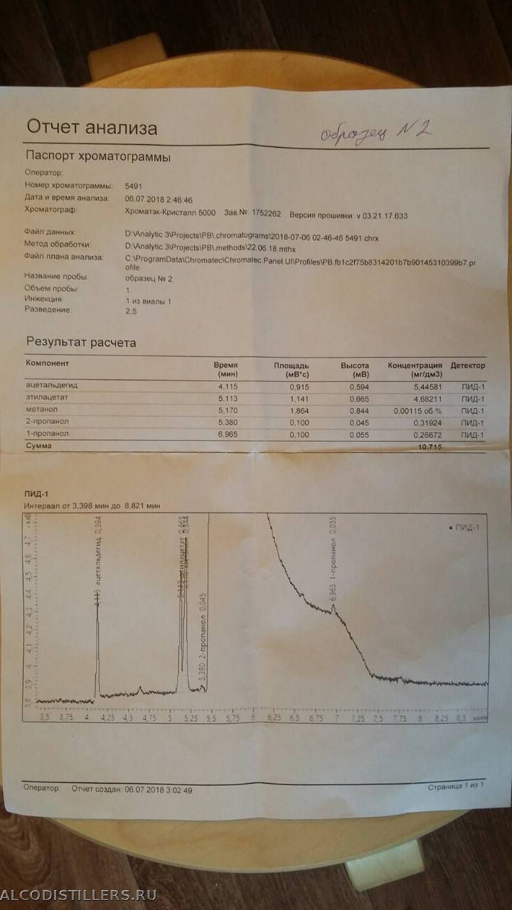

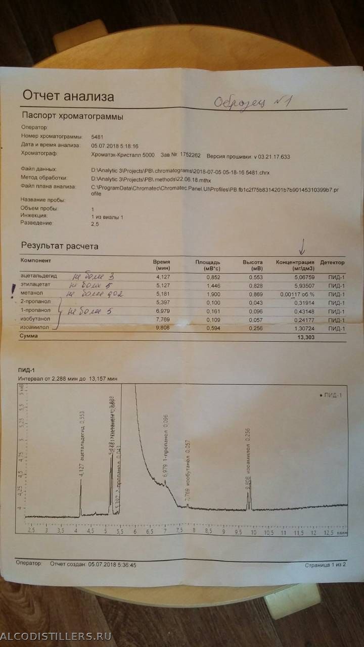

Ну вот прислали итог, который будет понятен всем.
На фурфурол анализ не делался

cyto, глянь по ссылке. БК- это колонна-коротышка, 93% в отборе. ЖК- это та же колонна, только с отбором части хвостовых, т.е. максимально приближенно к "габриэлю". Классика- 2 перегона на дистилляторе, "айронмен" в твоей терминологии. Обрати внимание на метанол, его раз в 5 меньше, это именно от сбраживания без дробины. Хотя его в обоих случаях совсем чуть-чуть.

Пахнет сырцом, эфиров маловато  *DONT_KNOW*
хз... поставь на годик-полтора в бочку, может чего и получится.
