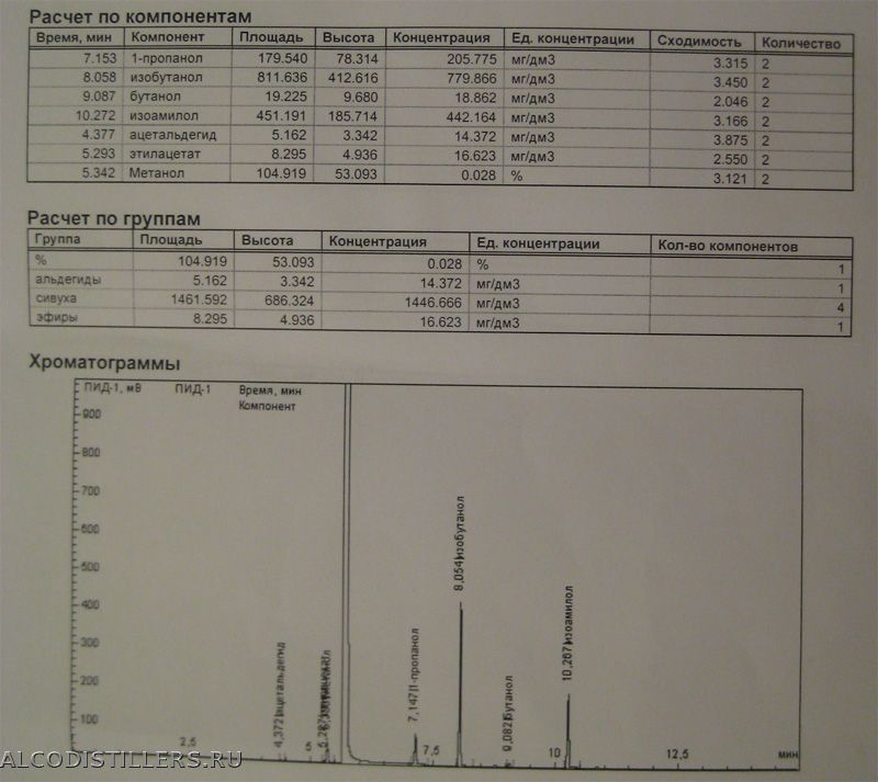

Метанол в заключении 0,089 г/дм3 в хроме 0,028% - 0,089/0,028 = 3,178 этот коэффициент, но он не постоянный а меняется в сотых:![]()
Было 14 л фруктового СС - 29,85%.
Запустил колонну, темп стабилизировалась (ТЭН 2 кВт, напряжение 170 В).
Отобрал 140 мл голов (скорость 80 мл/час).
Поставил ёмкость №1 и отобрал 1500 мл (скорость 1 л/час; спиртуозность 94%):

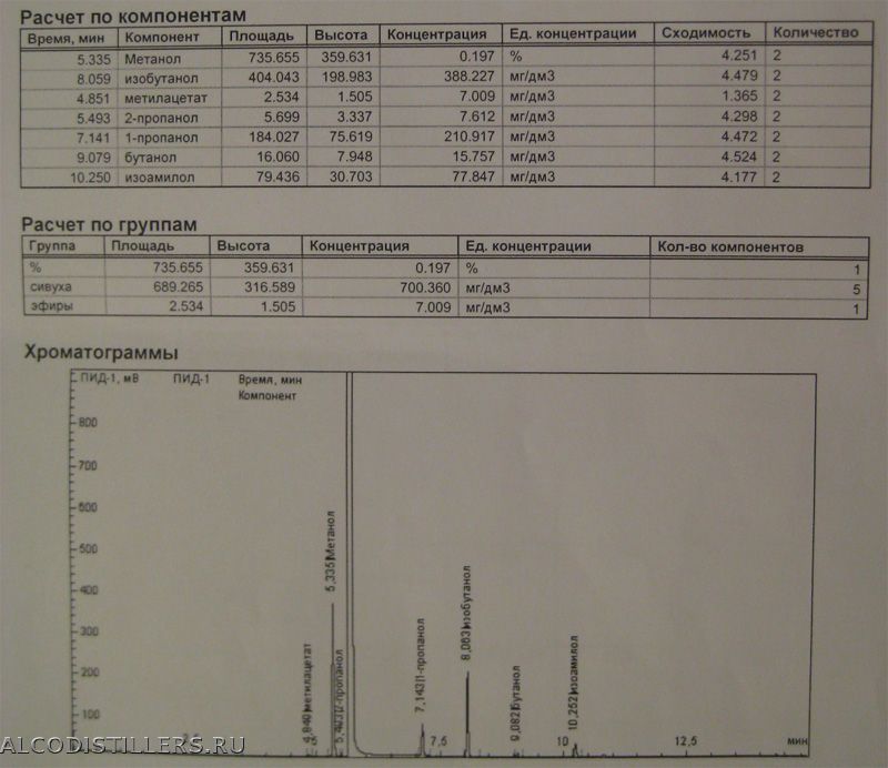

Веня, тогда объемный процент в пробе наверное, а не в литре АС.
Т.е. 1000мл*0,47 (пересчет на АС)=470мл
470*0,43%=2,02мл/л
2,02*0,792=1,6гр/л
Веня, а в твоем:
0,624/0,792=0,788мл/л
0,788/0,197%=400мл/л АС
Т.е. проба 40%

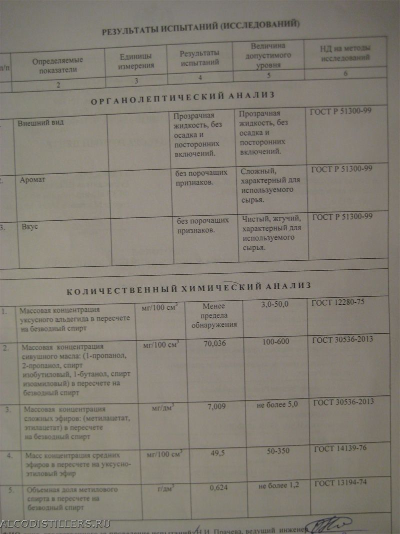

В заключении:
Объёмная доля метилового спирта в пересчёте на безводный спирт.
Единицы измерения г/дм3
Допустимый уровень 1,2 из ГОСТ13194-74
Т.е. хроматограф определяет %метанола в образце, его пересчитывают на безводный спирт и сравнивают с ГОСТОМ, в тех же единицах г/дм3.
Или я чего то не догоняю?

Веня, а как объемная доля может быть в граммах
Вроде как % который в анализе- это объемный процент в образце, не на БС
А в заключении пересчет на БС в граммах.
Или я опять ничего не понял
