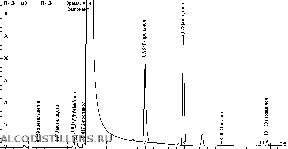

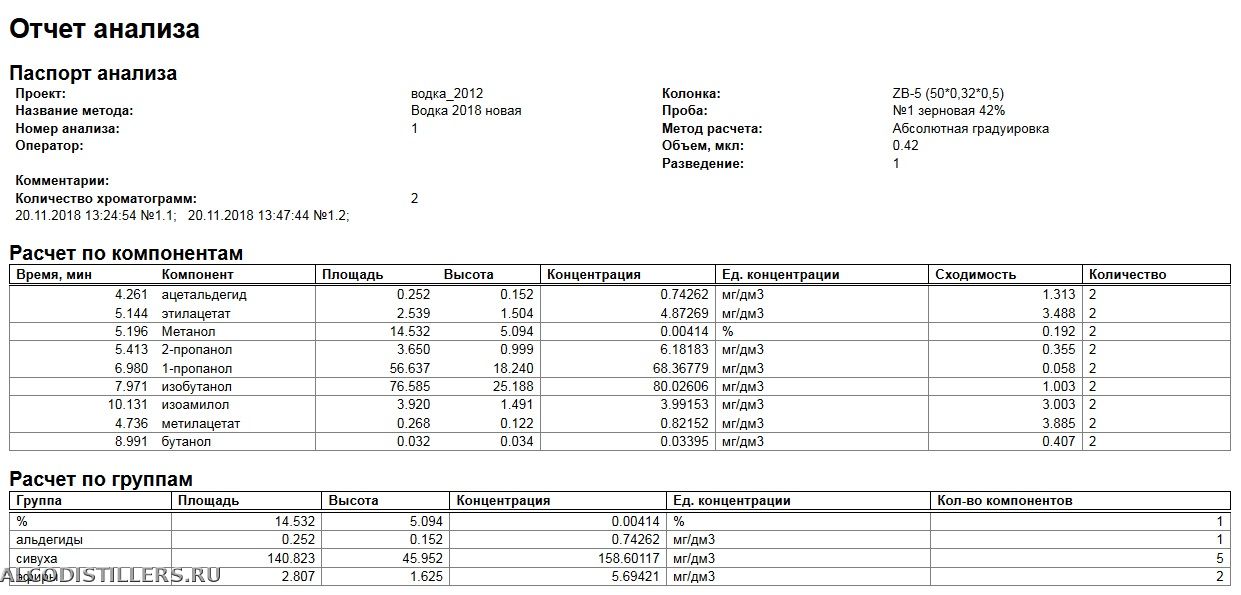

Ух ты ж! Спасибо! Завтра позвоню, выспрошу. 12-15 минут неспешной езды от работы. На коньяк и прочее не сдашь, как я понял. Но проверить при завышенном отборе что получается, интересно. Цены бы ещё были гуманными...
Аркадий, какая тебе разница на что? Там в принципе стандартный список... Готовые калибровочники тоже так сказать... если честно...между нами... Короче, проверка на самое активное и распространенное (общий на безопасность), а нормальный анализ все равно не менее чем на 50 веществ проверить надо
Достал я их, прислали
Кстати... порекомендуй коллегам добавить анализ на диэтиловый эфир
... Если будут хоть малейшие его следы - это 100% спирт из опилок, то есть с гарантией контрафактный левый спирт, даже если все остальные примеси будут укладываться в нормы по веществам. Почему-то про этот момент в современной криминалистической экспертизе перестали говорить...
