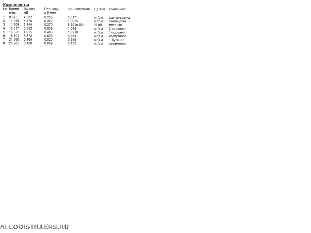

Небольшой отчётик. Перегонял солодовый сырец на метровой царге 38-го диаметра. Насадка - мочалки на всю длину царги, забиты без утрамбовки. Голов отобрал процентов 9-10. Тело собирал без предзахлёба со скоростью 900мл/ч. Вот результаты из лаборатории:
Хочу услышать мнение специалистов.

Юрий, у тебя получился типа Ирландского варианта, но даже чище из-за малого содержания сивухи.  Чисто технически в него можно ЖК подмешивать для более сильного аромата в будущем.
При разбавлении у тебя сейчас есть что-то типа фруктово-цитрусового аромата, но очень легкий, тут еще от дрожжей зависит.
