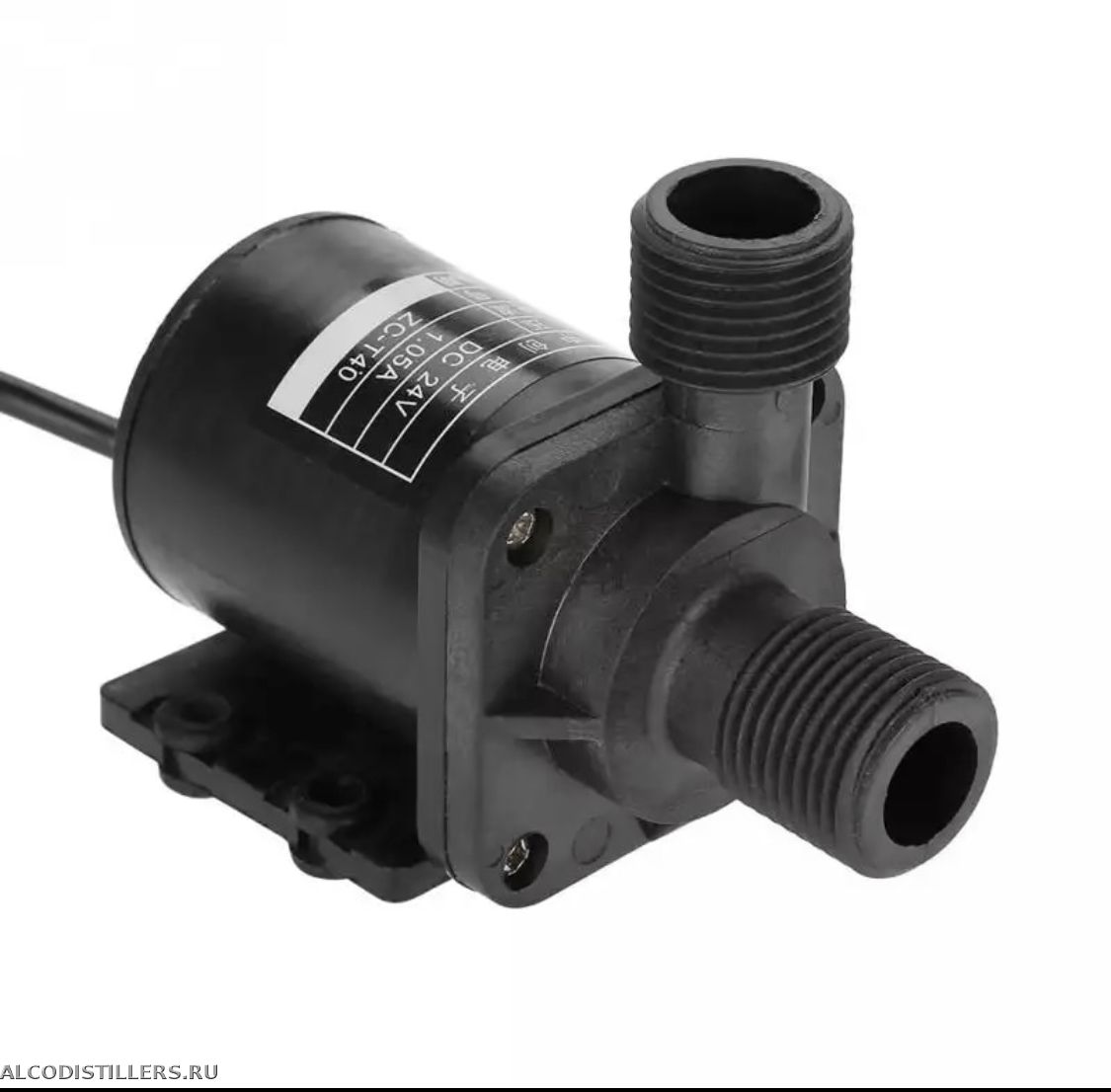

Вот такой у меня есть, 12в только.  Не тянет. Не хватает скорости протока через деф.
Присматриваюсь к такому
У кого есть, поделитесь опытом использования.
Опыта нет. Но тоже к нему присматривался - характеристики насоса очень хорошие. Но блок питания нужен на 10 А. В общем, показалось, что дорого (с БП). В результате, намотал новый димрот, из 8-ки.

110
Re: Автономное охлаждение
Kusnezov Oleg ©:
Такой блок питания нужен для достижения максимальной мощности. Для того, что бы не по кругу  погнать жидкость с давлением не больше 0,2 атмосферы (высота верхней точки колонны 2 метра при условии, что насос стоит на земле) и с производительностью 1-2 литра в минуту нужна мощность ватт 10 максимум. Если же система будет замкнута (безразрывное движение жидкости как вверх, так и вниз), то и того меньше. Берём только ШИМ, рассчитанный на максимальный ток насоса, дабы блок ШИМ не сгорел.
Если парит покупать дорогой источник, возьмите бесплатный, - б/у от старого компутера. Их сейчас в любой конторе много в выкидываемых корпусах... сам так и сделал.
Kusnezov Oleg ©:
мы исходим из того, что имеем очень большое гидродинамическое сопротивление спирали холодильника.
Мембранный насос гораздо меньшей мощности и производительности на 3  Ваттах (его максимальная мощность 3,6 Ватт) прекрасно уносит 1,0 кВт подводимой мощности  колонне. Система охлаждения открытого типа.
Насосик есть на моей фото из 51 сообщения данной темы. Этот же насосик, вернее его фотку выложил участник VladimirL в 43 сообщении.
Чуть не забыл... димрот намотан трубкой 6 мм наружным диаметром. общая длина израсходованной на него трубки - 4 метра... насосик работает без поломок уже 2 года...

dmytry ©:
У Игоря в его готовом решении стоит примерно такой же насос.
И теплообменник от кондиционера.

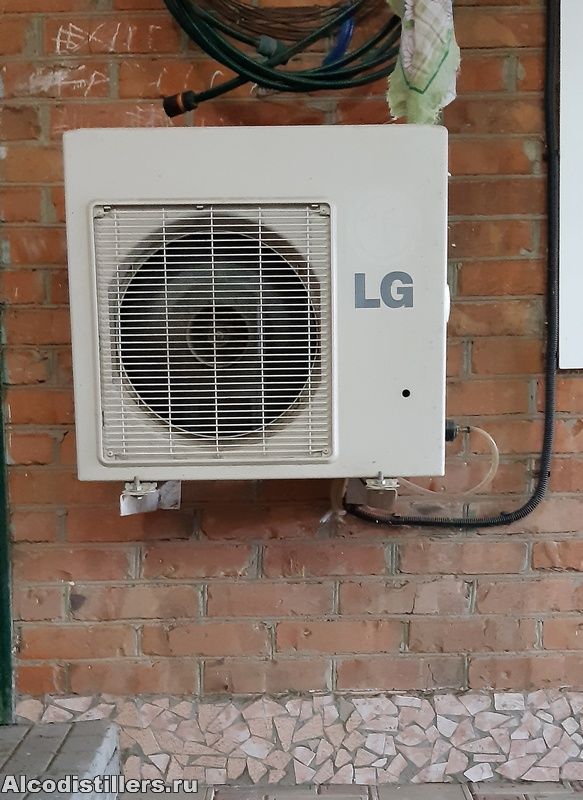

120 (2020-01-14 15:37:01 отредактировано mastervictor)
Сам перебрал не один насос.Через месяц будет год,как работает последний вариант сборки.Летом в тени было +35,зимой правда ниже -12 не опускалось.Насос стоит циркуляционный,наружный блок не изменен,стоит стационарно.
