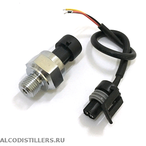

Вот такой у меня есть, 12в только.  Не тянет. Не хватает скорости протока через деф.
Присматриваюсь к такому
У кого есть, поделитесь опытом использования.

Опыта нет. Но тоже к нему присматривался - характеристики насоса очень хорошие. Но блок питания нужен на 10 А. В общем, показалось, что дорого (с БП). В результате, намотал новый димрот, из 8-ки.

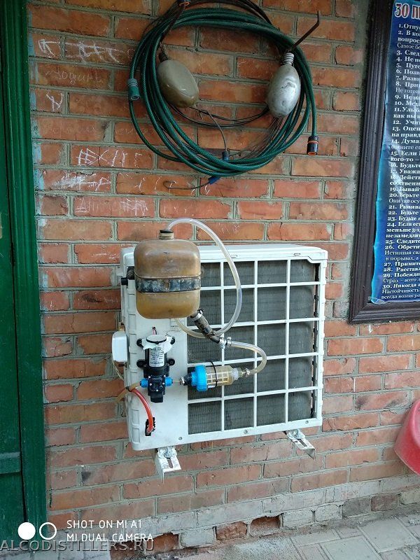

Сам перебрал не один насос.Через месяц будет год,как работает последний вариант сборки.Летом в тени было +35,зимой правда ниже -12 не опускалось.Насос стоит циркуляционный,наружный блок не изменен,стоит стационарно.

Отопление дома газовое-котел,трубы,батареи...
Автономное охлаждение колоны,на основе внешнего блока кондиционера, собирал сам,про автономку последний пост,и те которые выше..
