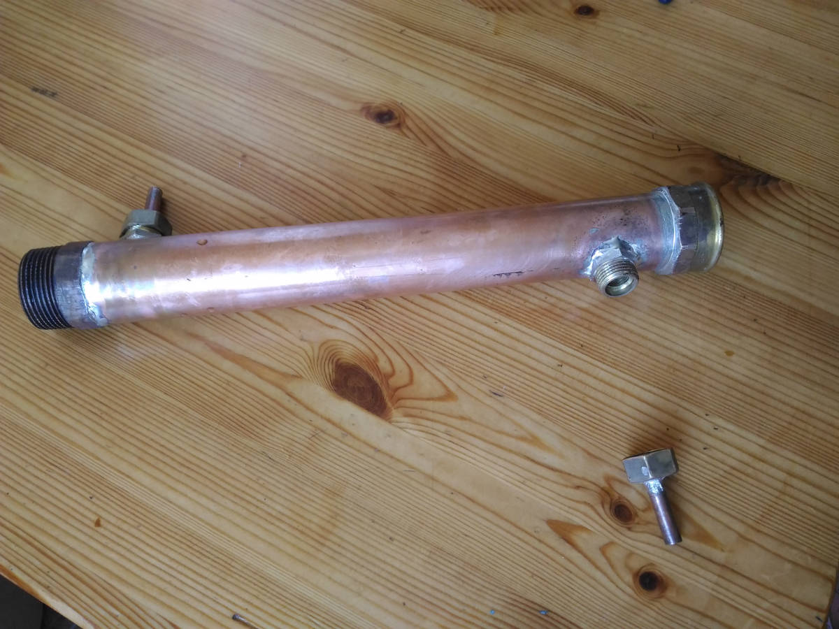

Сделал рубашечный дефлегматор для работы в режиме бражной колонны, по рецепту al.
Труба 35, рубашка 42, эффективная высота около 25 см.
Припаяны футорки 1/2-1/4 для привинчивания любого фитинга, тоже по рецепту al.
Только спаял, пока не испытывал.

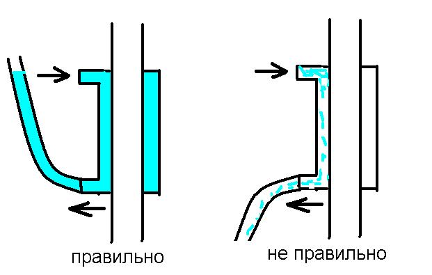

Есть сомнение по поводу протока воды через рубашку "сверху вниз" - не вытечет ли она, не успев нагреться. Поэтому после выхода воды из дефлегматора сделал подъем шланга до верха дефлегматора, надо ли это на самом деле - не уверен, но как проверить - пока не придумал.
Правильно сделали, что шланг с выхода подняли. Закон сообщающихся сосудов. Иначе у Вас деф не заполнится и будет вода хаотично литься внутри куда и как придётся.

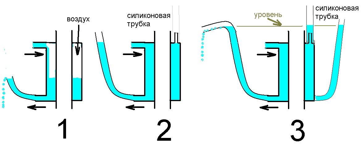

Ещё имеется такое подозрение, что деф на БК при поднятой трубке выхода воды будет заполняться не полностью из-за воздуха внутри ДEФа (картинка 1).
Если в верхней части ДEФа сделать отверстие с  трубочкой и надеть кусок силикона - стравим воздух и полностью заполним деф. Картинка 2.
Можно сделать силикон снизу и он будет играть роль уровня и индикатора наполнения ДEФа, картинка 3.
А можно и не делать если слив прозрачный, но всё это будет справедливо только при наличие трубки для выхода воздуха, иначе не ясно будет.
Подниманием и опусканием шланга выхода воды можно регулировать уровень наполнения ДEФа, а значит его мощность, в какой-то степени.
Чисто теоретические соображения.
Даже не сомневайтесь. Важен градиент температуры.
Про сообщающиеся сосуды, это при атмосферном давлении, а у нас вода под давлением.
Воздух набирается из труб, это обычное явление, нам оно не сильно мешает.
