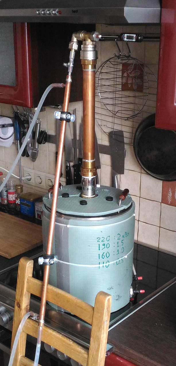

Картинка - перегонка сырца
Вот еще вопрос возник.
В конфигурации на картинке в кубе - сырец, нагрев на большой мощности.
Димрот почти 3 метра, плюс проточный до-охладитель 70 см. По идее, максимальные 2 кВт ТЭНА должны рассеивать легко, хотя включено было и не на максимум.
При этом при перегоне сырца они не успевали, в трубку отбора прорывался пар, да и после прямоточника иногда пузыри вырывались. Хотя вода на выходе из димрота была максимум градусов 35-40.
Что Я Делал Не Так?
ТСА была заткнута (подозреваю, что собака могла порыться здесь).

возможно, при такой схеме получается слишком большой объем пара, потому и не успевают холодильники. При работе полноценной рк часть мощности рассеивается за время прохождения насадки(часть пара конденсируется в насадке, значительно снижается его скорость), ну а тут все что тэн выдал приходит в узел отбора... У себя заметил. когда хвосты выгоняю(температура пара далеко за 90)тоже начинает поддувать в отбор...

Применял такую же схему, димрот-нерж.6-ка 3м, прямоточник-доохладитель не ставил - на 2 квт все прошло на ура, дистиллят был горячим, пара нигде не было

проупражнялся еще на ТЭНе с полузерновой (с дбоавлением сахара) брагой, получил и пригар, и переполнение пеной.
Собрался помереть от огорчения, но сначала поставил куб на плиту и протестировал свой прямоточник, 70 см трубки 8 мм в рубашке 15 мм. Ка ни странно, 1400 ватт индукционной плиты утилизировал легко (куб утеплен туристической пенкой).
Поехал на рынок, купил медяшек.
al, спасибо за правильный совет :)
77 (2016-04-24 09:34:05 отредактировано Piper)
Re: Строительство РК, медь, 35 мм.
Конфигурация для перегонки браги на сырец теперь выглядит так.
Отрезал кусок царги - под вытяжку. И сделал поворот. На ТЭНЕ зерновая брага пригорает мгновенно. На индукционке - вполне пристойно, на конфорке мощностью 2100 нормально работает на предпоследней ступени (1800, скорее всего), на полной мощности все же прихватывает - дно куба тонкое.
Холодильник справляется без проблем, как ни странно (трубка 8 мм., длина 70 см.)
Вчера перегонял три порции браги из муки (с добавлением сахара). Делал так: сколько возможно осветлил, осветленную часть снял с осадка - это была примерно половина объема браги. Осветленную заливал прямо в куб, а осадок - в подвешенный в куб мешок из тонкой тряпки. Перегонка шла на довольно большой мощности,  никаких попыток пригореть не было, запах сырца чистый и  приятный.

А высота обрезка царги какая получилась? Миллиметров 500-т? И как сильно укрепляется СС?
79
От куба до верха царги - 40 см. Насколько укрепляется - не знаю, не проверял
