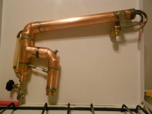

Можно сюда : сваял емае..все верно?

Re: Строительство РК, медь, 35 мм.
Как будто все по уму.

Борис ©:
Вроде снаружи все нормально, главное что б и внутри все нормально было и стыки пропаяна качественно были
31
Борис ©:
  Верхняя часть вроде запаяна, как мыть будете? Трубку возврата себе в следующий раз буду пониже впаивать.
32
Борис ©:
А мне нравится. Мыть можно через ТСА. Единственное- к царге удобно будет прикручивать?
33
Борис, трубку только на силикон поменяй, ПВХ в таком количестве может и не критична, но синтетический аромат будет обеспечен.
Константин ©:
Борис ©:
Спаяна она скажем так-некузяво. Имею ввиду внешне.Но надежно. Продувал этот трамбон в ванной, до треска в ушах, все нормуль. Потом "голова" упакуется в утеплитель, и вся некузявость спрячется.))
Иван, то трубочка на возврате временная, для продувки. Надо пробежаться по автолавкам, силиконовые посмотреть. Эта трубочка из пвх, от желудочного зонда. Кипятил ее в 82% сырце, изменений в цвете и форме не было. Хотя да, запах может адский быть.

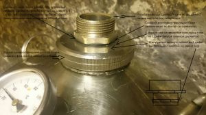

Теперь вот ломаю голову над креплением царги к кубу. Токарь на пятки наступает, какой диаметр отверстия в крышке фланца вырезать, а я еще не определился. Ставить американку т.е впаять ее во внутрь царги= заузить проход, потом гимор с заменой насадки. Клампов нет. Вообщем думаю. Долго блин думаю))

Я думал такой вариант, но хочется быстросъем. Можно американку, но гайка чтоб была на кубе, а не на царге.
Борис ©:
Была у меня американка. Выпаял ее, чтобы ее закрутить нужен был ключ разводной большого размера, а это не удобно. Поставил обычный фитинг на 1 1/4" "мама", там прокладка силиконовая встает, крутится от руки без проблем. В куб поставил  фитинг - футорку, наружная 1 1/4" "папа", а внутренняя 1" "мама". Это соединение получается идеальным для 35 мм и для 28 мм. 35 мм без заужений, идеально подходит для внешней резьбы. 28 мм идеально подходит для внутренней на 1".
