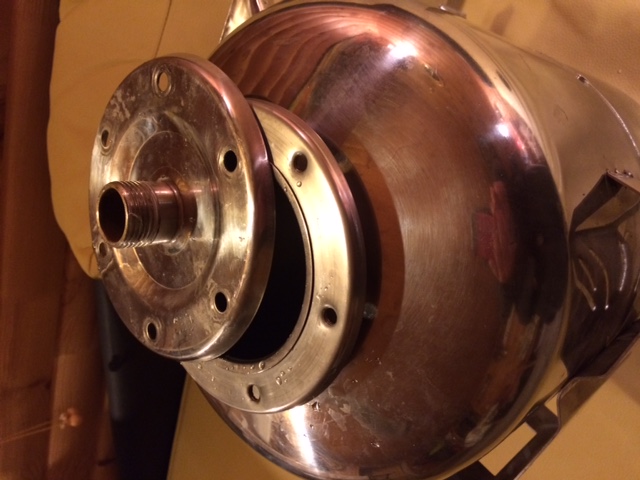

Константин ©:
если есть доступ к распродажным гидроаккумуляторам, все дешевле чем готовый покупать.
Это понятно, я бы полухаляву и сам взял, запас не тянет :)  Но что там у него внутрях и что надо переделывать, я не в курсе   *PARDON*

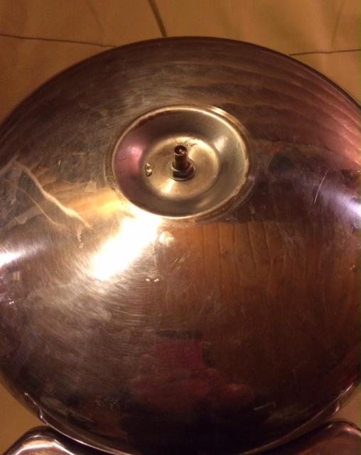

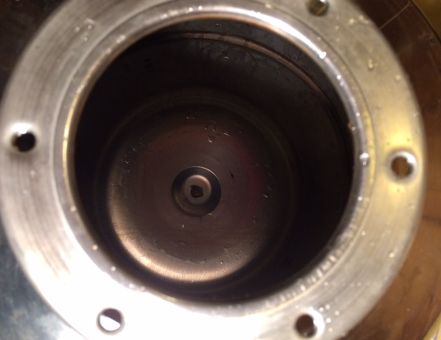

Внутри все отлично, нужно только выкрутить ниппель с торца и заглушить, вытянуть резиновую грушу, ну и тэны врезать, если ставить вертикально то есть готовый дюймовый выход на фланце.
Если интересно могу сфотать.
Re: Царга для РК из нерж гофры 32 мм
Интересно, ждём фото.

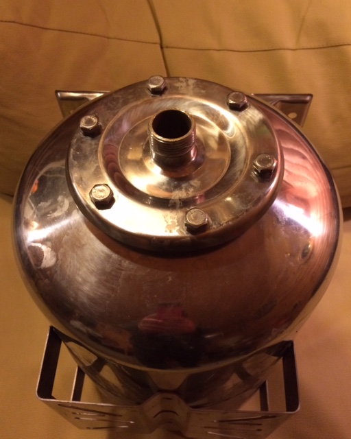

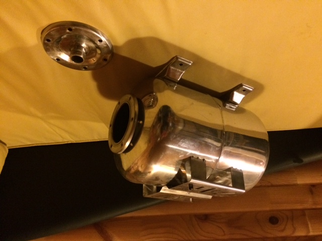

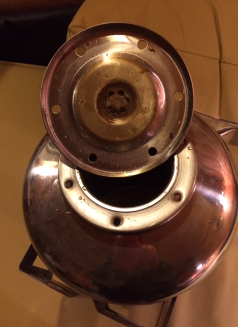

16 (2016-03-13 22:15:14 отредактировано dmytry)
вот
болты нерж. во фланце есть перегородка с отверстиями, насадка не будет проваливаться.
Еще он наверно подошел бы для парогенератора(не уверен, еще не читал внимательно соответствующую тему)
dmytry, почём сиё чудо?
18 (2016-03-13 22:28:38 отредактировано dmytry)
В Украине примерно около 40$.
У меня года три провалялся в гараже после замены блока автоматики насосной станции, теперь похоже пригодится :)
вроде как 24 литровые от 5 т.р. идут.
