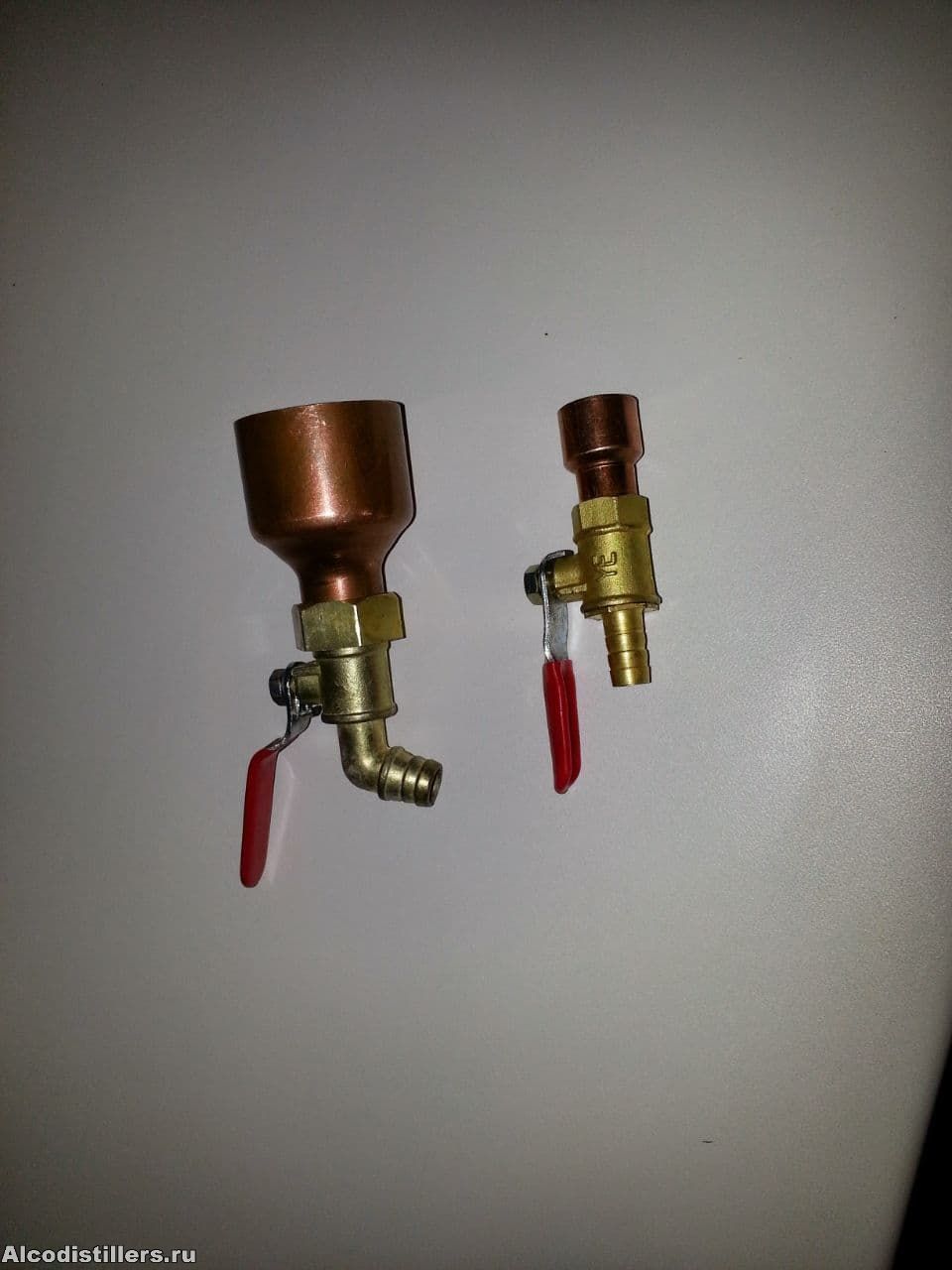

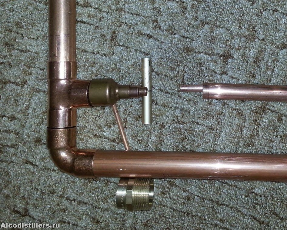

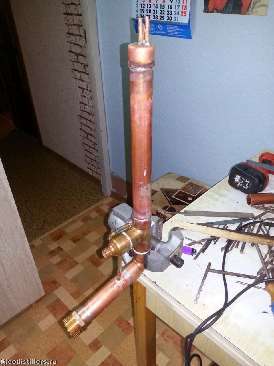

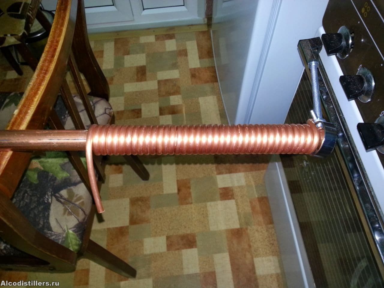

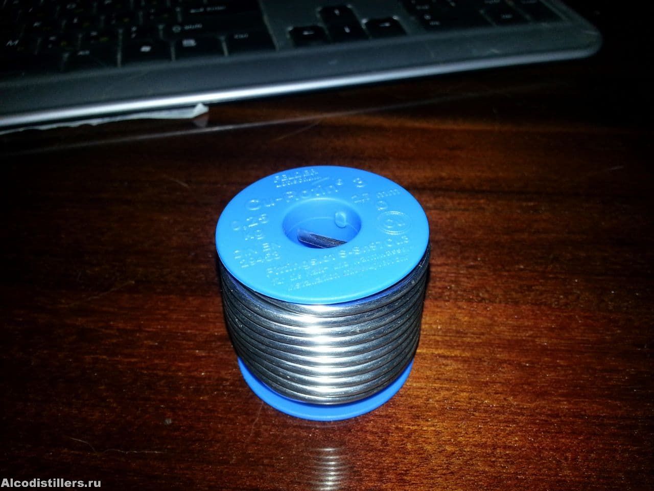

Гууугль любезно напоминает, что ровно 6 лет назад, 4-5 декабря, я собирал свою первую РК. Клюшку!

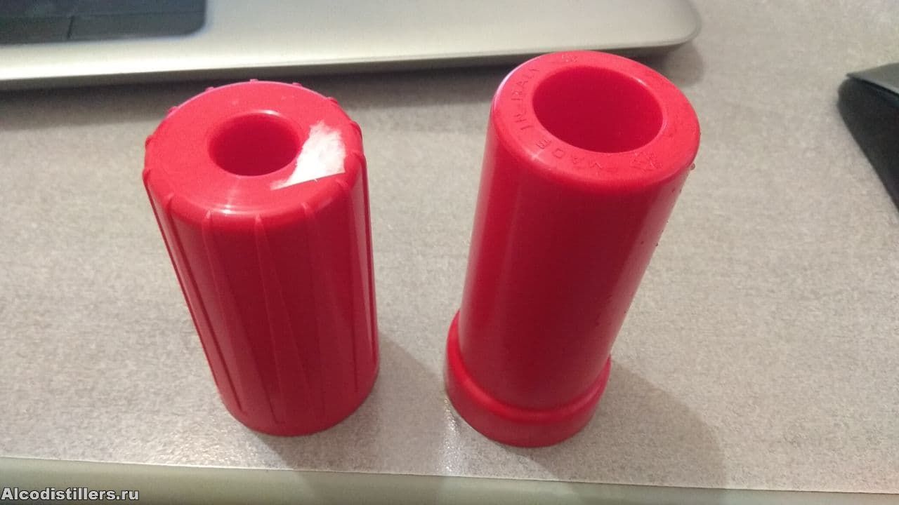

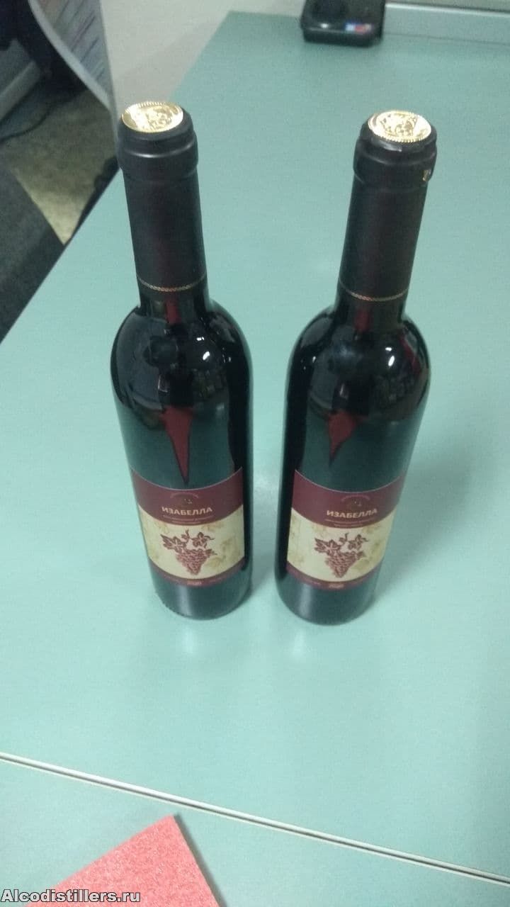

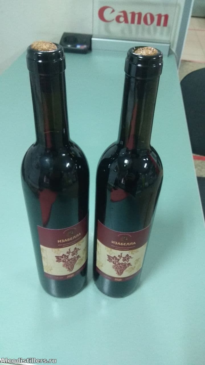

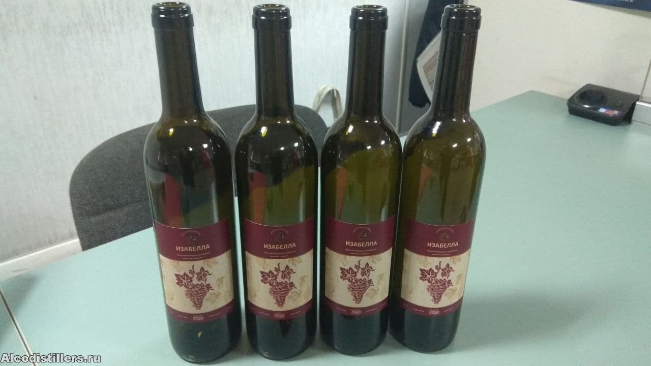

Заезжал сегодня в гараж, слил 3,5 литра вина с бутыли. Решил !цивильно" сделать, выпендриться, так сказать.
Этикетки попросил avk676, сделать. Принтер в ремонт привезли на работе.
Смотался в самогоншоп, купил самый простой укупорщик,
10 бутылок и 20 пробок в запас. Термоусадочные колпачки были.
Ну и вот...
Вино получилось 114 гр/литр сахара, сладкое. Все такое любим.

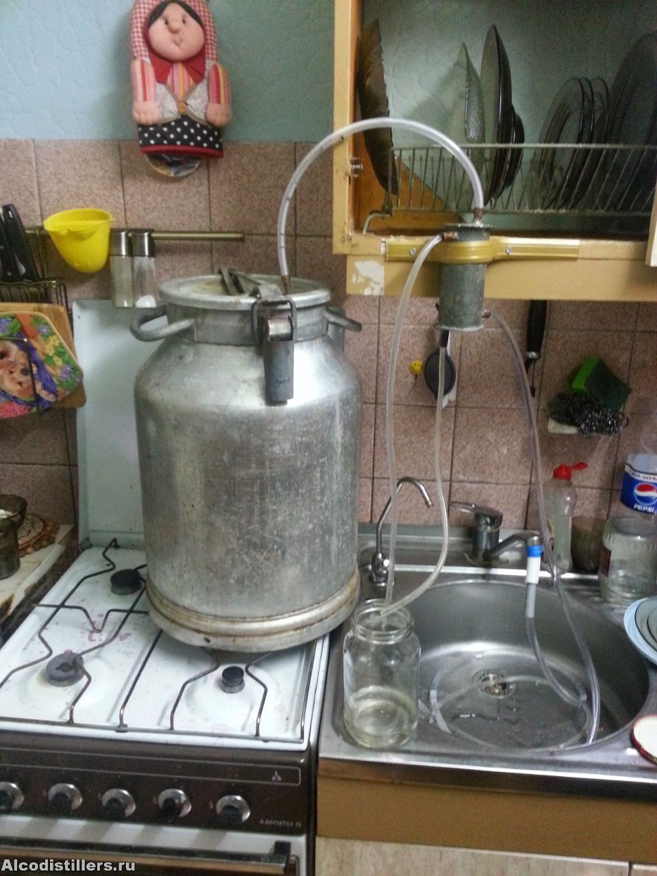

Гугл прислал - эта неделя 7 лет назад

Гугл прислал
И как такой шланг пар пропускал?
731
Re: Винокурня Аркадия
LatgalecLv, вроде десятка силиконовая...
732
LatgalecLv, У меня с дистиллятора на холодильник 10х3 силиконовая трубка стоит, а холодильник 1 метр кожухотрубник  на стенке висит :)
1,5" сталь 1800 д, сд.
1,5" медь  1000 д, вд
733
Valerich ©:
силиконовая трубка
Думал, по ним только продукт хорошо стекает, а от пара они плавятся, ну или обмякают. Я то газовую ставил... До сих пор лежит, ждёт когда я из неё пароген соберу.
734
LatgalecLv ©:
Это силикон, а не ПВХ. Силикон держит более двухсот градусов.
