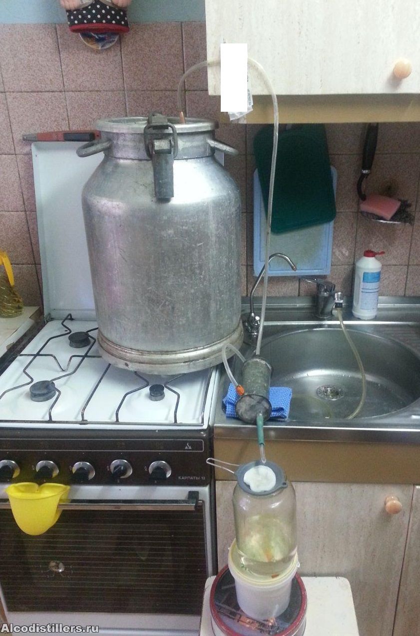

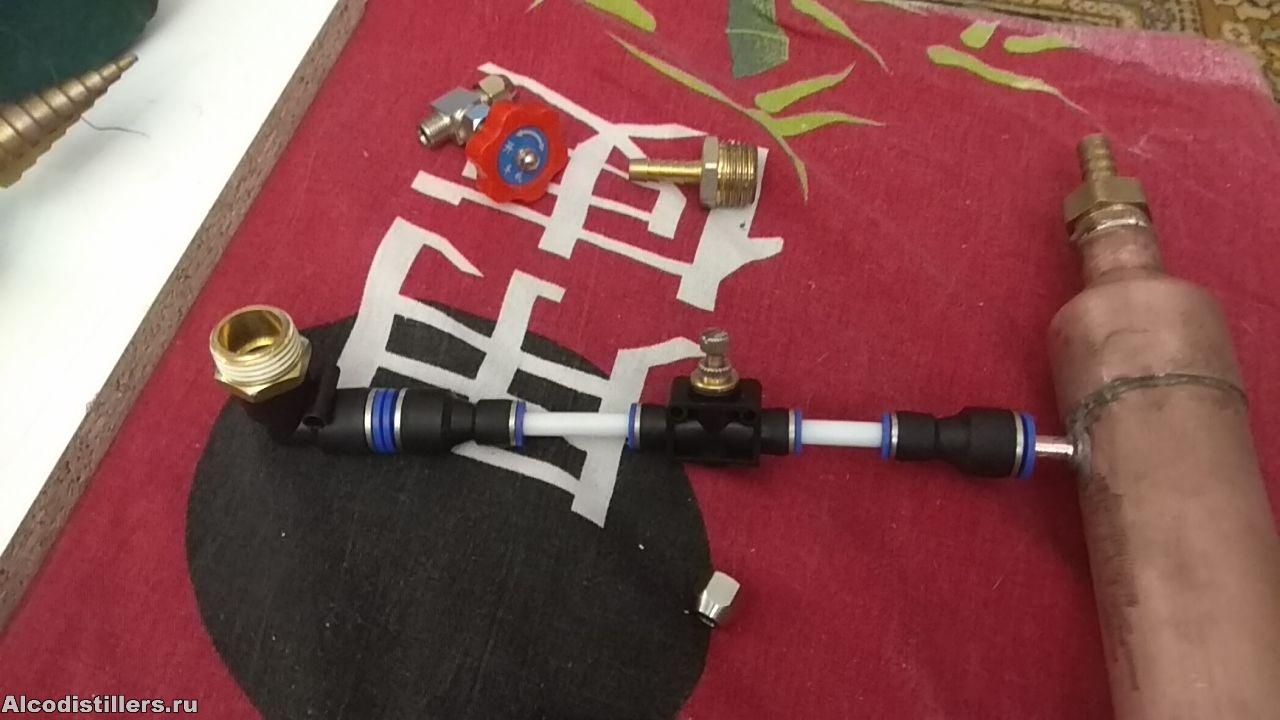

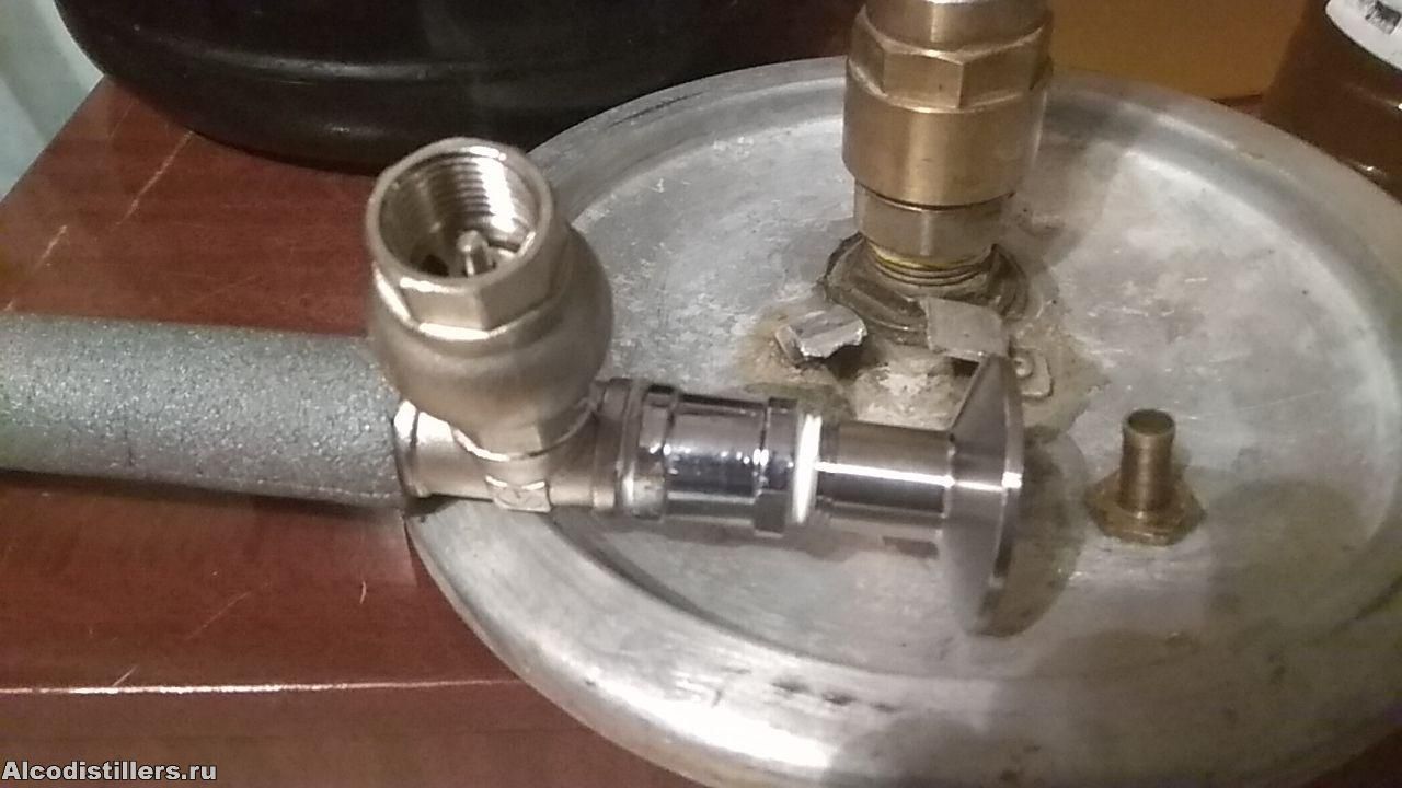

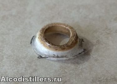

kvic, вот, нашёл фотку недельной давности:
Фторопласт:
и вот, развёрнут, гайка на закручивание:
    size: 23.75Кб type: jpg
    size: 126.28Кб type: jpeg

Re: Винокурня Аркадия
Аркадий, а если распорку между флягой и прямоточником поставить? Хоть рейку, хоть раздвижную ручку от старого зонта.
663
alex5sh, про такое простое решение я не подумал
664
Аркадий, про фторопластовую прокладку, там на фитингах возможно узкая площадь по кругу вот его и продавливает, есть фитинги у них там шире по кругу площадь к которой прокладка прижимается.
665
devil-arz, угу. Узкая. Уже обращал внимание.  *HI*

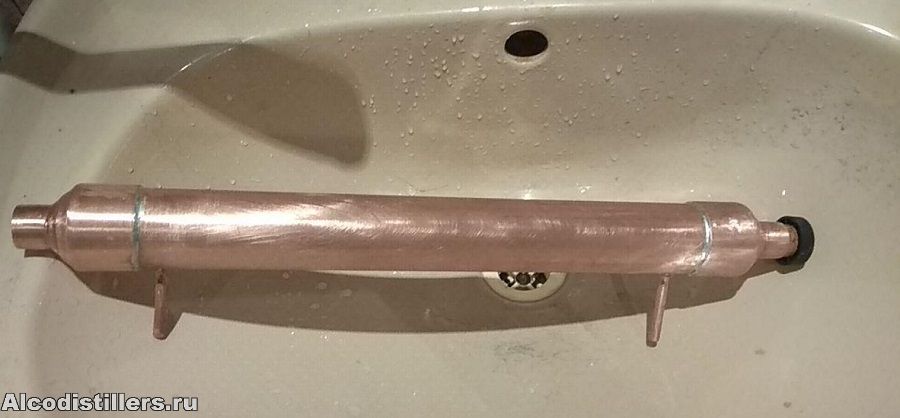

Сделал, испытания провёл на разваривании кукурузы. Когда всё заработало, даже испытал... нет, не то, что некоторые подумали!  ]:-> Восторг!  *THUMBSUP*
Детальки покрыл медью по советам:

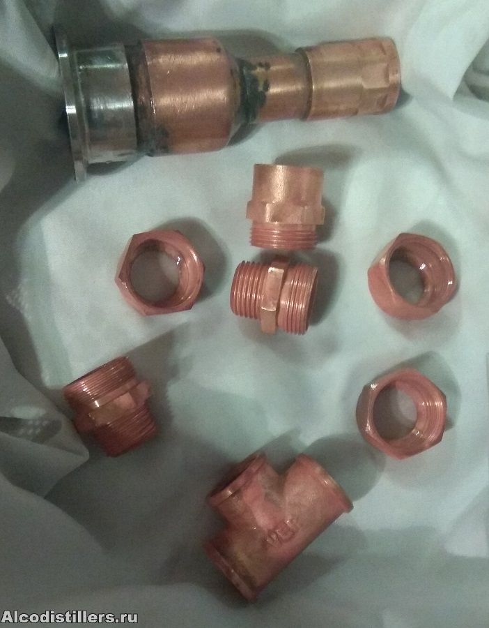

Остальное в теме про пароген-это просто.
Вот так бурлит:

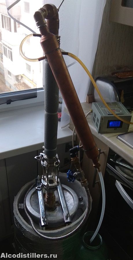

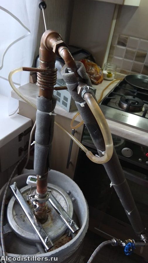

Переделал таки крепление прямоточника на дистилляторе, как и хотел (см. выше):
Установил, выставил угол, зажал. Закончил, чуть сдвинул, сложил, убрал. Держит хорошо.
Начал делать другой прямоточник, ибо этот, когда делал, проволочку на паропроводящую трубку не навил. Вода идёт тёплая, если мощи прибавить.

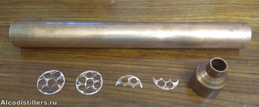

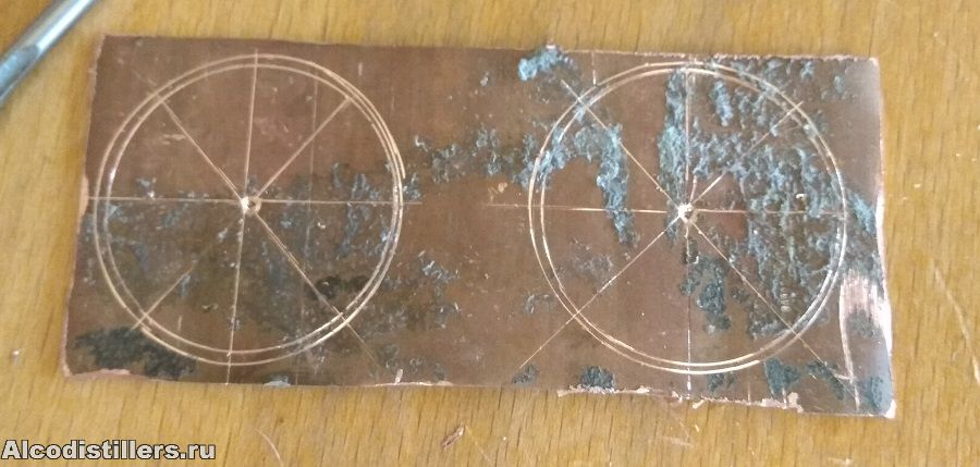

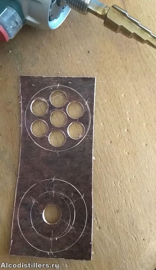

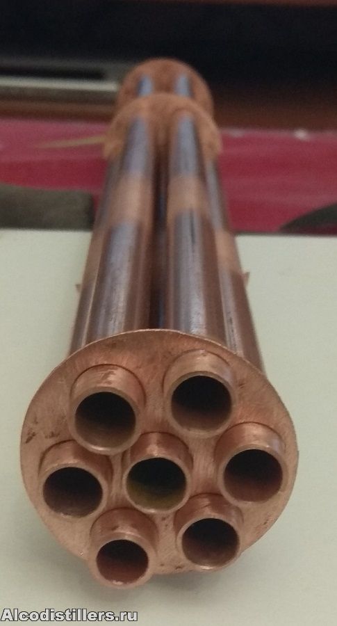

Делать собираюсь из того, что нашлось в загашнике. Кусок 42-й тубы (медь), разрезал и выровнял кусок 35-й трубы для торцов и перегородок.

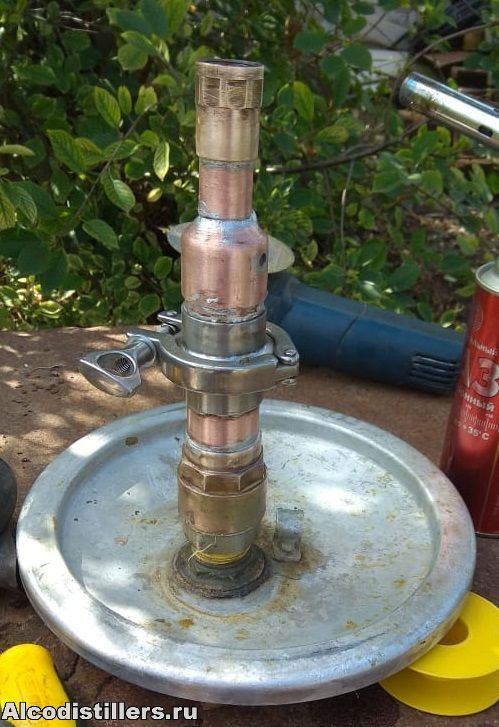

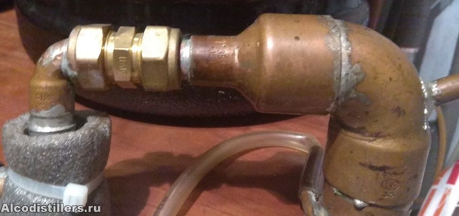

Переход с 42-й на 18-ю, медь, муфта переходная 18 мм/1/2 дюйма с внешней резьбой.
В итоге получилось следующее:
И тут выяснилось, что имеющихся кусков 10-ки не хватает (нашёл 1,1 метра и 0,8 метра). Придётся метр покупать. Пока пауза.
Ну и для парогена вот такая конструкция:
Закон подлости! Заказал же с Китая кламп с переходом на 1/2 резьбу. Один не пришёл, деньги вернули. Второй заказал. Прождал полтора месяца, спаял самодельный (выше на картинке). Через неделю пришёл кламп!  *Arkady*

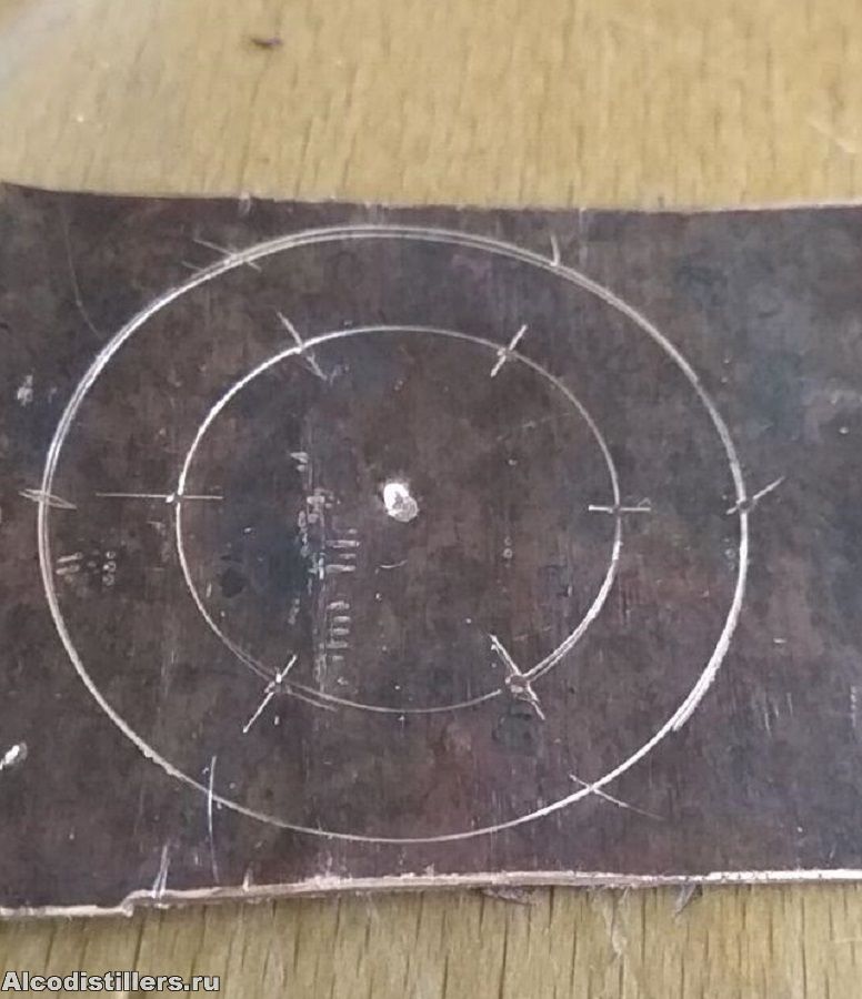

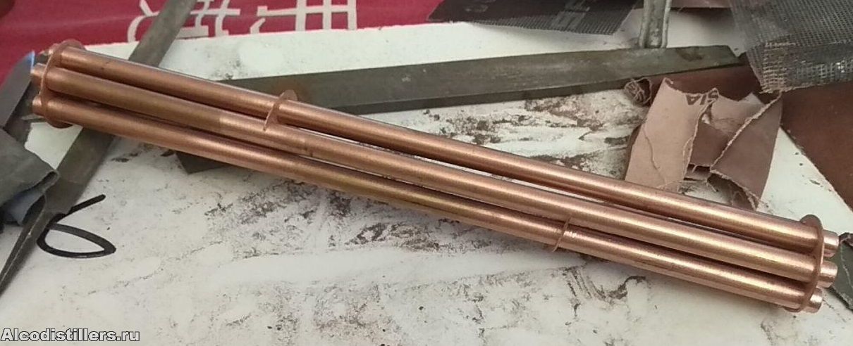

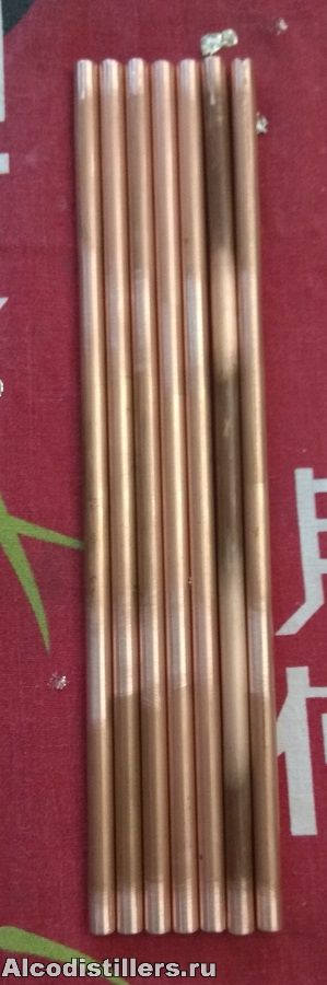

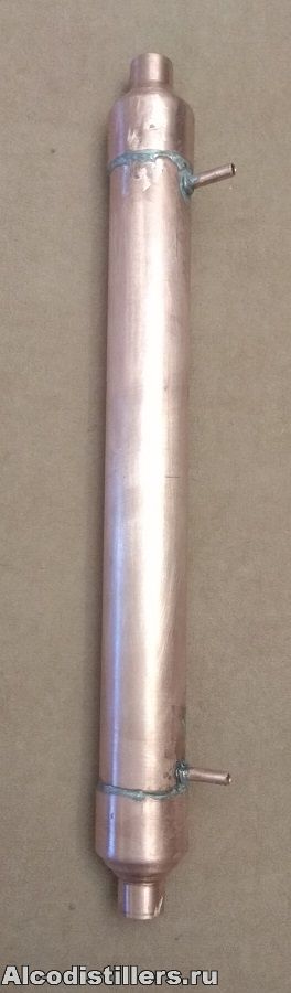

В итоге купил 2 метра. Прямая, неотожжённая. Порезал 6 частей, по 33 см. И с остатков своей один вырезал.
"Кругляшки" были ранее изготовлены (см. выше), так что оставалось собрать

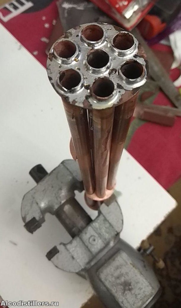

и спаять
Чуть зачистил. Ждёт, пока вода с лимонкой закипит
Проверил под давлением, вроде нигде не течёт

alex5sh, Alex bcn, спасибо за ваши отчёты. По ним и делал  *HI*
Что хотел бы добавить. Припоя ушло ОЧЕНЬ много.Катушечка резко похудела. Не сфоткал, но пришлось прокладывать внутри по окружности провод 2,5 квадрата. Иначе припой в щели между стенкой трубы и шайбой протекал.

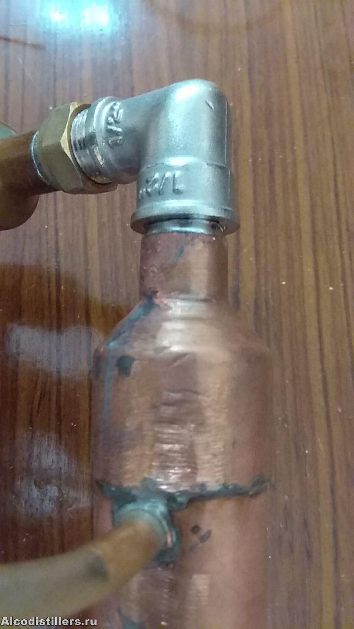

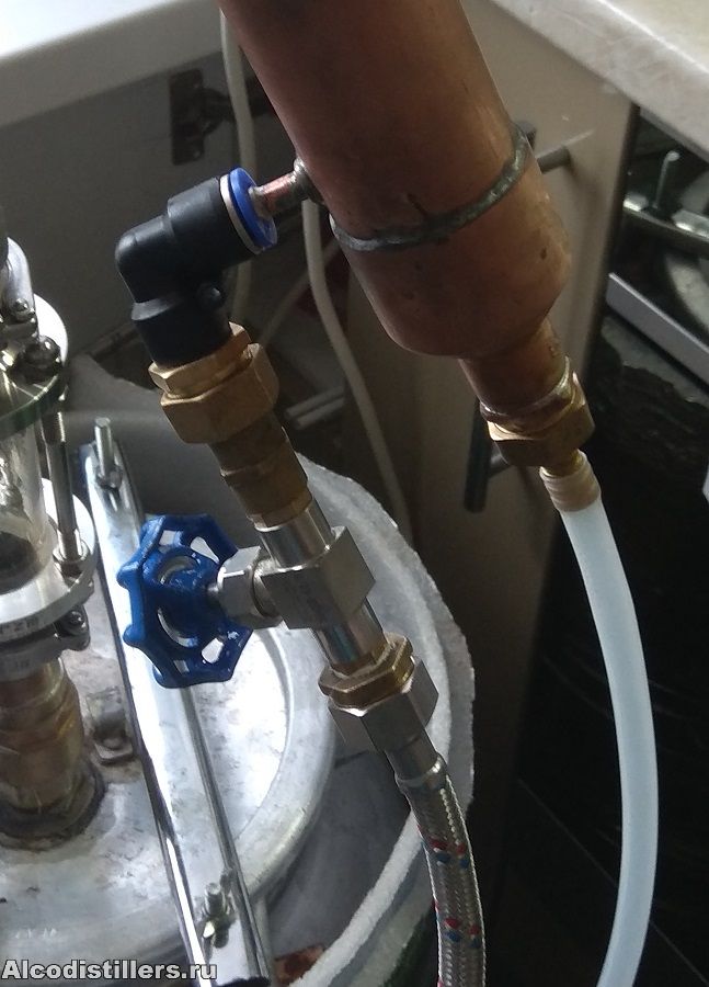

Вчера доделал многотрубник. Припаял с обоих концов резьбу на 1/2. На выход СС прикрутил переход на шланг внутренним диаметром 8 мм.
С к царге дистиллятора через уголок повесил на муфту.

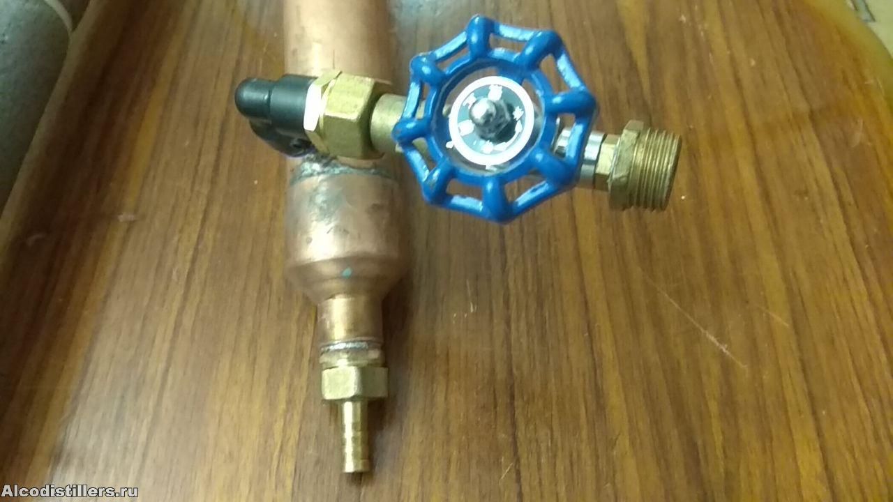

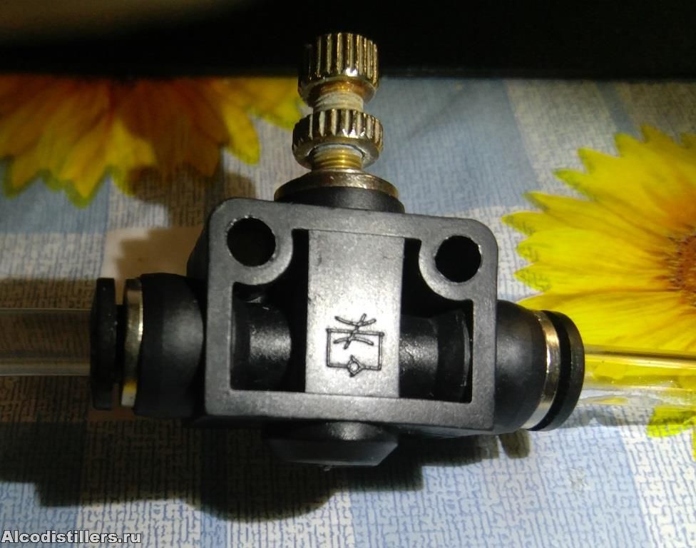

Сначала хотел воду подвести так:

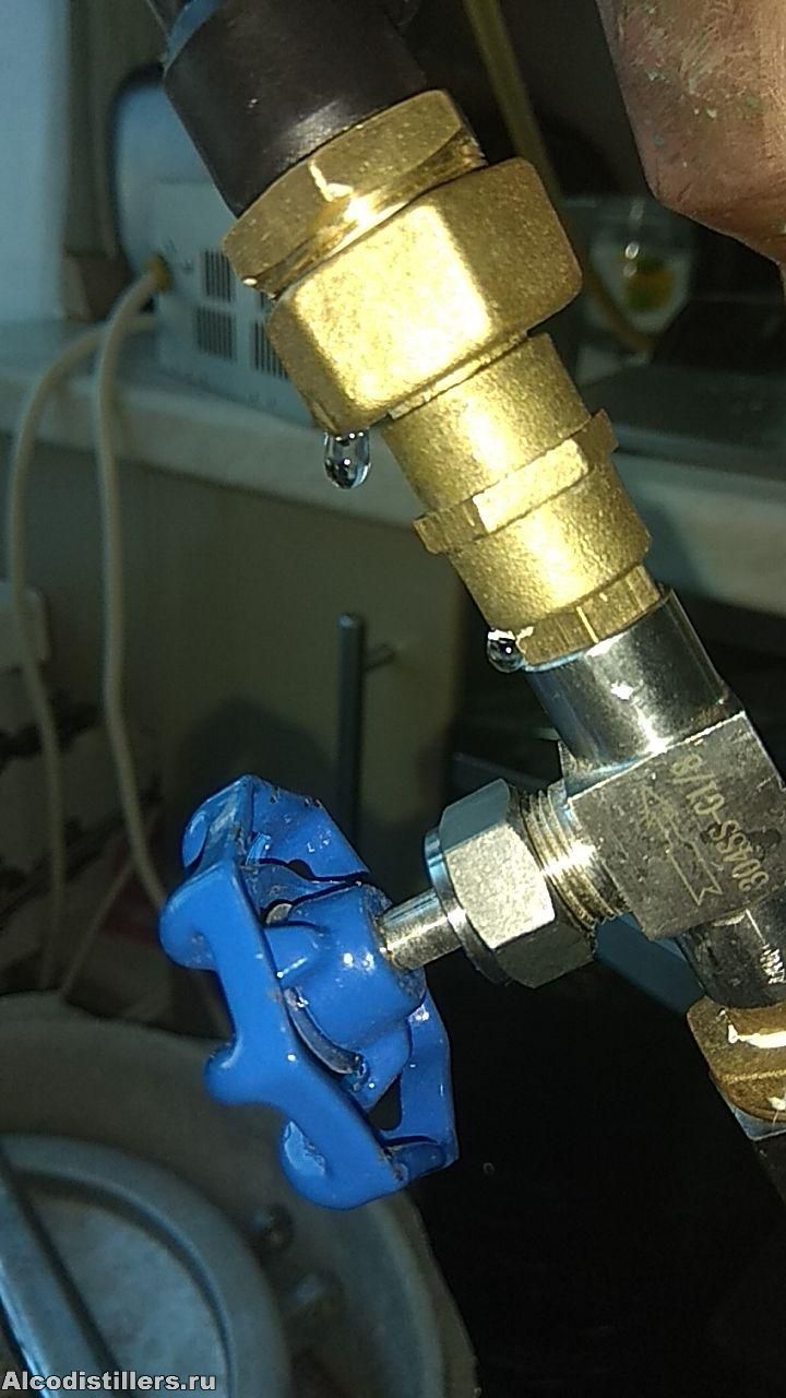

Но краник в закрытом состоянии почему-то пропускает воду. Хотя ртом не продувается. Отказался пока от этой идеи и вернулся к прежнему кранику:
И сегодня, учитывая, что на больничном (гриппую), уже поставил гнаться бурбон.
И сразу огорчение - нужно менять ТЭН. Ибо напряжение в сети 205-208 вольт, 2,5 кВт ТЭН позволяет получать максимум 5 литров СС в час. Для этого многотрубника - ни о чем.
Выше на фотке - раскочегарил на всю.
Ну и недотянул. Или перетянул. 2-3 капли за час.
Забыл написать. На подвод воды нарастил трубку. Изначально впаяна 6-ка, на неё одел 8-ки кусок а сверху 10-ку. Пропаял.
тоже столкнулся с данной проблемой, оказалось что кран надо ставить по направлению напора (на нем нарисована стрелочка), тогда все хорошо перекрывается.
    size: 87.29Кб type: jpg
679
thavron, ёлки-палки, вот это я лоханулся! Спасибо!
