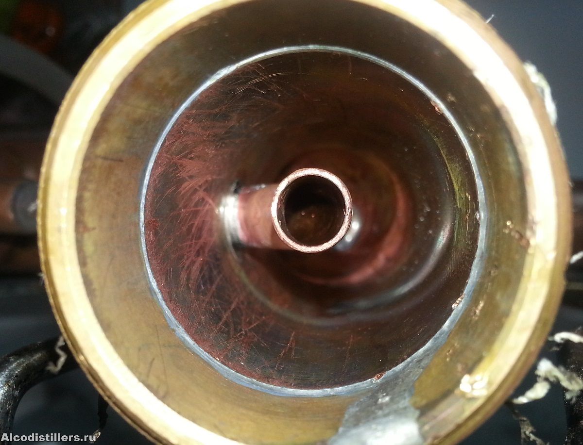

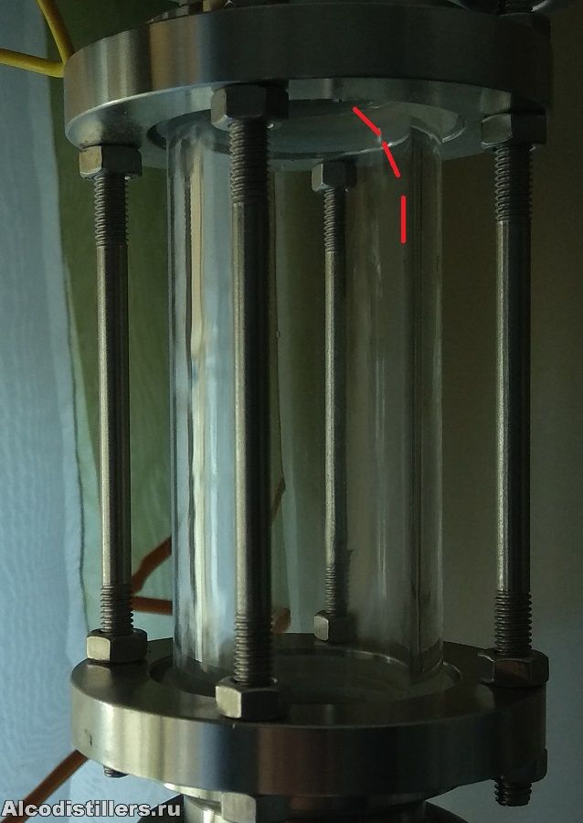

Уже не первый раз обращаю внимание и думаю, что надо бы переделать трубку возврата. Сделать длиннее отрезок после сгиба в царге. Ибо, при увеличении мощности нагрева (перед предзахлёбом) начинает криво, извините меня, ссать! Т.е. не на мочалки, а уже на стенки. Оно, конечно, недолго продолжается, до предзахлёба... Но некузяво
Вот эту часть нужно бы длиннее сделать.![]()
А вот как кривит. Примерную траекторию наметил, но, вроде, видно струю.![]()
Это вообще ни на что не влияет. Ещё в плёночном, чтобы не терять самый верх насадки, да - важно чтобы в центр, а дальше насадка заполненная флегмой, так что без разницы куда оно ссыт, главное, что в трубу
Alex bcn, я понимаю! Но
некузяво
Как посмотрю, так сморщусь - фу!
Ну тогда нужно переделать!
Для меня моральное удовольствие, от процесса, очень важно
Натяни кусок силиконовой трубки с грузом на конце оной на возврат.
Пусть болтается в диоптре.
А груз как отвес будет работать.
Два зайца сразу - вертикальность колонны можно выставить и ссать точно в центр будет.
kvic, а когда диоптр заполнится флегмой в предзахлёбе? Грузик будет купаться?
Аркадий, да и пусть купается, там уже всё равно куда лить будет.
Аркадий, тоже хочу переделать, так же в угол ссыт
, у меня еще и 6ка, хочу 8ку сделать. Останавливает только то, что для этого почти всю голову нужно распаять...
