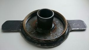

В свете недавнего "пожара" переделал ненавистную мне крышку от магарыча. Болгаркой отпилил резьбу от верхней части, в трехмиллиметровой стальной пластине просверлил 33мм отверстие, приварил (не сам) 3/4 муфту и родную резьбу. обрезал края болгаркой. На фото вид изнутри чернового варианта. "Уши"- это ручки для откручивания, потому, что родной накат бешено режет руки. В планах жирно вымазать изнутри силиконом, и сделать прокладки для куба и колонны.

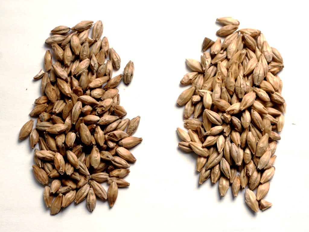

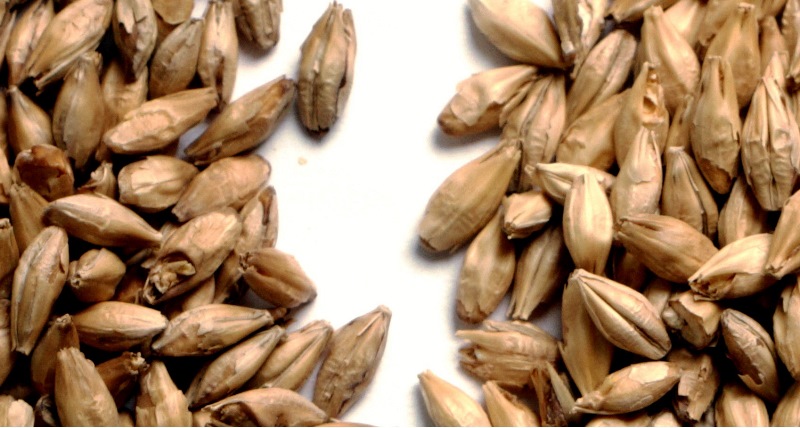

"Специальный" заграничный солод (не копченый) мало чем отличается от вменяемого российского пивоваренного, кроме цены.
Вот это я погорячился. Взял пару мешков БСК тип А, питерский. В сравнение с бельгийским не идет. Солод темнее, и "неравномернее" по цвету. И запах, даже закрытого мешка не совсем такой, как должен быть. Похоже, пережарился (для светлого) слегка. На односолодовый может и ничего, но, думаю, что с ферментами уже не очень хорошо. Самое интересное, что до этого брал такой-же, был лучшего качества. Как обычно, от партии к партии.
