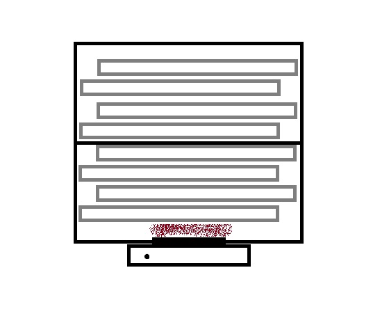

В продолжение мыслей о копчении солода.
Захожу на сайт одного известного кибермаркета на букву "Ю", и вижу следующее. Самая простая киловаттная плитка со сплошным ТЭНом 790р (есть дешевле, но совсем стремная), коптильня "Надежда М4" 570р. Это ящик из 1.2мм железа с крышкой, в котором 2 решетки. Мысль следующая. Берем плитку, две надежды, и 8 кошачих лотков. Просто 4 у меня есть, остается докупить еще 4. Я уже писал, что в перфорированую часть лотка не проваливается солод. Размер Надежды- 25х39, размер лотка по дну- чуть меньше, края придется отпилить. Собираем одну Надежду без крышки, а другую- без дна. В той, которая без крышки снизу пилим отверстие под ТЭН. Ставим плитку, сверху две коптильни с 8-ю лотками с солодом.  На ТЭНе предварительно разжигаем торф, убираем мощу до минимума. Вот и все. Единственное, что смущает- то, что лотки пластиковые. Если придумать в крышке вентилятор, можно использовать и как сушилку.

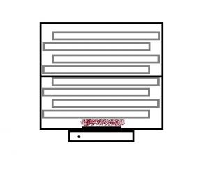

Примерно так, комментарии приветствуются.
65
Re: Моя нановинокурня
К.м.к., эта конструкция даст в результате "горячее копчение", что чревато перегревом солода выше 50 град.
Лучше разнести короб с солодом и плитку с торфом, использовав металлическую трубу. При прохождении по трубе дым успеет остыть, солод не будет перегреваться. Трубу можно расположить и горизонтально.
66
UralEk, тоже думал об этом. Наверное, есть смысл, тогда можно плитку вклюить, и не париться, что торф погаснет. А с вертикальной трубой, или без трубы досушивать. Где-то читал, что вискарный солод "жаровой", последний этап сушки 60-70С, 2-3 часа. Убивает часть ферментов, но придает какие-то нюансы вкусу.

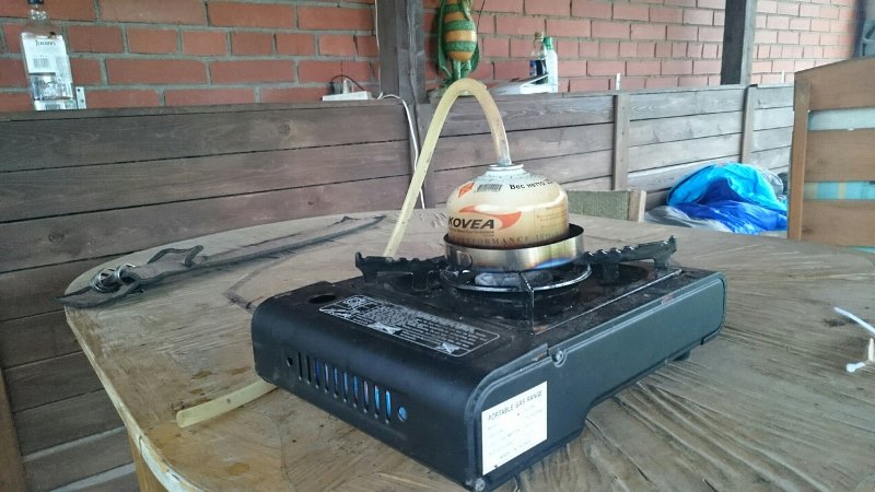

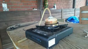

Попалось видео по дымогенератору, можно наверно и такой принцип использовать.
Соорудил нехитрое приспособление для копчения дистиллятов.
-Портативная газовая плитка
-Дно от нержовой кружки (не подходит, его ведет от нагрева, нужно просто толстую пластину) случайно подвернувшееся под руку
-Верхняя часть от резьбового балона
-Силиконовая трубка 10мм
Распил баллона потенциально опасен для здоровья и запрещен производителями. Я предупредил.
Напишу, как сделать это максимально безопасно.
Берете использованый балон, подбираете саморез или гвоздь с тем расчетом, чтоб им можно было надавить наклапан. Выходите на улицу, вставляете гвоздь в отверстие балона. Всю конструкцию переворачиваете гвоздем вниз, упираете гвоздь в асфальт. Надавливаете на балон сверху, не касаясь руками гвоздя и горловины балона. Спускаете оставшийся газ. Если газа будет много, гвоздь и горловина балона станут очень низкой температуры- не приморозтесь. Курить при этом не стоит, равно как и спускать газ рядом с источниками огня. Когда весь газ и конденсат кончились, берете молоток или кирпич и тем же гвоздем пробиваете клапан и дно балона. Заливаете во внутрь немного воды, споласкиваете балон изнутри. Теперь можно пилить.
После того как дно отпилено нужно выковырить пластиковые остатки клапана из резьбовой части.
Внутри всей конструкции пригоршня торфа и несколько буковых щепок. Как из трубки пошел дымок- набираем его в бутылку, заливаем дистиллятом. Я коптил очень ядрено, для ароматизирующей добавки. В итоге дистиллят получился мутноватый с очень сильным запахом. На вкус не пробовать. Вообще конденсат дыма довольно ядовитая штука, которая содержит канцерогены, фенолы и еще много всего. Дым торфа, и особенно бука- это отдельная история. Можете обратить внимание на состояние силиконовой трубки. Для интересующихся- достаточно найти в википедии статью про креозот. Попробовал использовать как ароматизатор- получилось примерно 5% дают интересный аромат и очень увесистое послевкусие. Не уверен, что можно использовать ароматизатор в таком виде, наверное надо перегнать, но в каком-то отдельном кубе, иначе есть шанс, что потом все напитки в "островном стиле".
Безопаснее залить полностью баллон водой и пилить "болгаркой", не насквозь изначально.

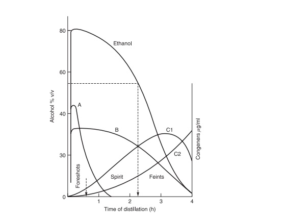

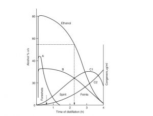

График распределения фракций при перегоне в кубовых аппаратах. Можно видеть, что отсекается значительная часть головных и хвостовых фракций, но в продукт попадает значительная часть промежуточных. Промежуточные фракции- те, коэффициент ректификации которых приближается к 1 или становится больше при уменьшении спиртуозности в кубе. Самый "любимый" на российских форумах представитель- изоамиловый спирт, т.н. сивуха.

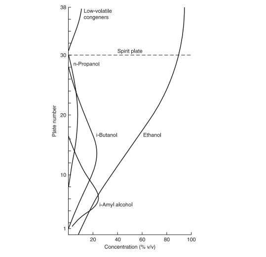

График распределения примесей по тарелкам ректификационной колонны при непрерывной дистилляции зернового виски. В данном случае из-за высокой спиртуозности продукта (в р-не 30-й тарелки) промежуточные фракции становятся хвостовыми. Этим обусловлена разница во вкусоароматических профилях солодового и зернового спиртов. Как можно заметить, изоамиловый спирт практически не попадает в отбор, в отличие от изобутилового и n-пропанола.

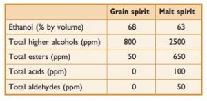

Смешаный виски. Как говорят мастера купажа, в смешаном виски важны обе составляющие продукта. Нельзя заменить зерновой виски на ректификат, т.к. зерновой виски дает сладкую основу для будущего напитка. Купаж делается из большого количества солодовых спиртов- от 10 до 40, и нескольких видов зерновых. Это обусловлено не только какими-то особенностями каждого из них, но и возможностью заменить один спирт на другой без существенных изменений в купаже.

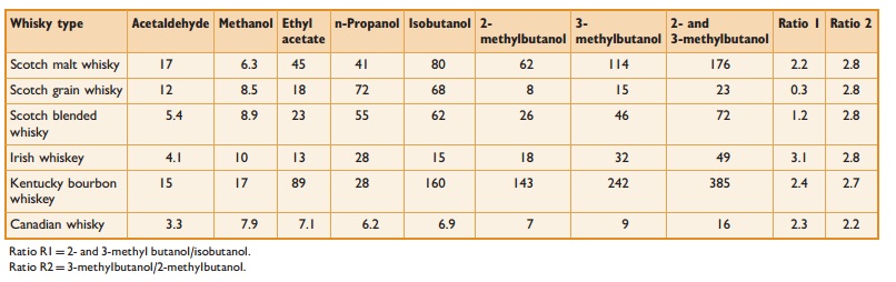

Таблица сравнительного анализа основных примесей невыдержаных зернового и солодового спиртов.
Кому стало страшно, дальше можно не читать, и не пить виски ) Со смелыми продолжаем.

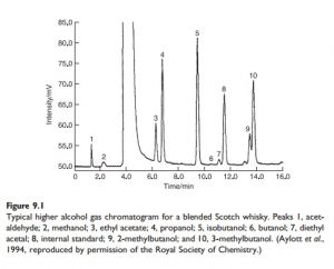

Примерно так выглядит усредненная хроматография смешаного шотландского виски. Легенда под графиком, переводить на русский лень, там более-менее понятно

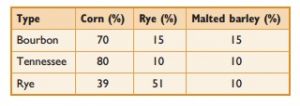

Бурбон- американский виски, в засыпи не менее 51% кукурузы, остальное- солод и другое несоложеное зерно. Есть вариации на тему ржаного, пшеничного и прочих, но основное правило- не менее 51% главного ингредиента. Вообще, надо сказать, что американский виски придуман ирландско-шотландскими иммигрантами, как обычно- делали как и все остальные- из того, что есть, а не потому, что у кукурузы "особые свойства". Солод из кукурузы не обладает достаточной диастатической силой, кукурузный спирт довольно нейтрален, а зерно плохо разваривается. Эти факторы обусловили технологию приготовления бурбона.
Типичный состав засыпи бурбона, тенесси и ржаного виски.
Кукуруза и рожь для сусла размалывается в муку молотковыми дробилками, разваривается перегретым паром, после осахаривается ячменным или пшеничным солодом. Сбраживается и перегоняется без фильтрации сусла. Технология напоминает производство зернового шотландского виски, за небольшим исключением. Зерновой виски можно дистиллировать не крепче 94,8%, а бурбон- 80%.

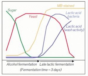

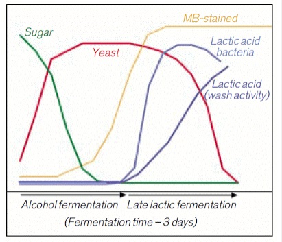

  Давайте посмотрим на график брожения зернового сусла и процессов которые в нем происходят.
sugar- сахар
yeast- дрожжи
MB-stained- мертвые клетки
lactic acid bakteria- лактобактерии
lactic acid- молочная кислота
  Надо отметить, что лактобактерии начинают активно действовать после стадии основного брожения, когда большая часть сбраживаемых сахаров уже съедена дрожжами. Питанием для лактобактерий являются несбраживаемые сахара и автолизаты дрожжей. Основным продуктом жизнедеятельности является молочная кислота. В начале брожения бактерии заселяются из расчета ниже чем 10^6 на миллилитр сусла, т.к бОльшая концентрация может привести к потерям в выходе спирта до 20%. К концу брожения концентрация достигает 10^9 на мл.

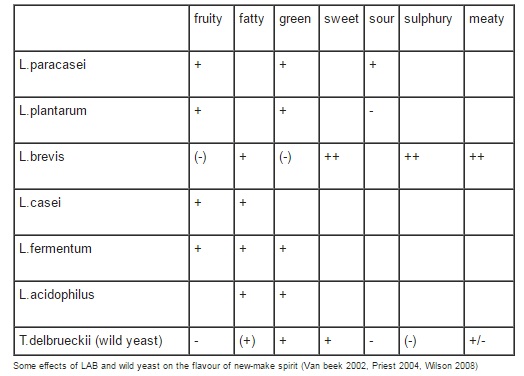

На вкусоароматический профиль виски влияет даже штамм используемых бактерий. Повышенное содержание молочной и уксусной кислот в присутствии спиртов способствуют накоплению эфиров в бражке. Понижение pH также влияет на содержание и поведение ароматических компонентов во время ферментации и дистилляции. Также в процессе усвоения клеточных мембран мертвых дрожжевых клеток лактобактерии производят гамма- и дельта-лактоны (из жирных кислот), которые отвечают за сладкие и маслянистые ароматы тропических фруктов. Использование нетолерантных к алкоголю пивных дрожжей увеличивает этот эффект. Лактобактерии взаимодействуют с фенольной составляющей сусла, и придают "больничный" аромат, характерный для островных виски на поздних стадиях брожения
Табличка, иллюстрирующая влияние на вкусоароматический профиль виски разных лактобактерий.

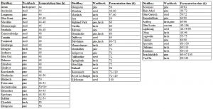

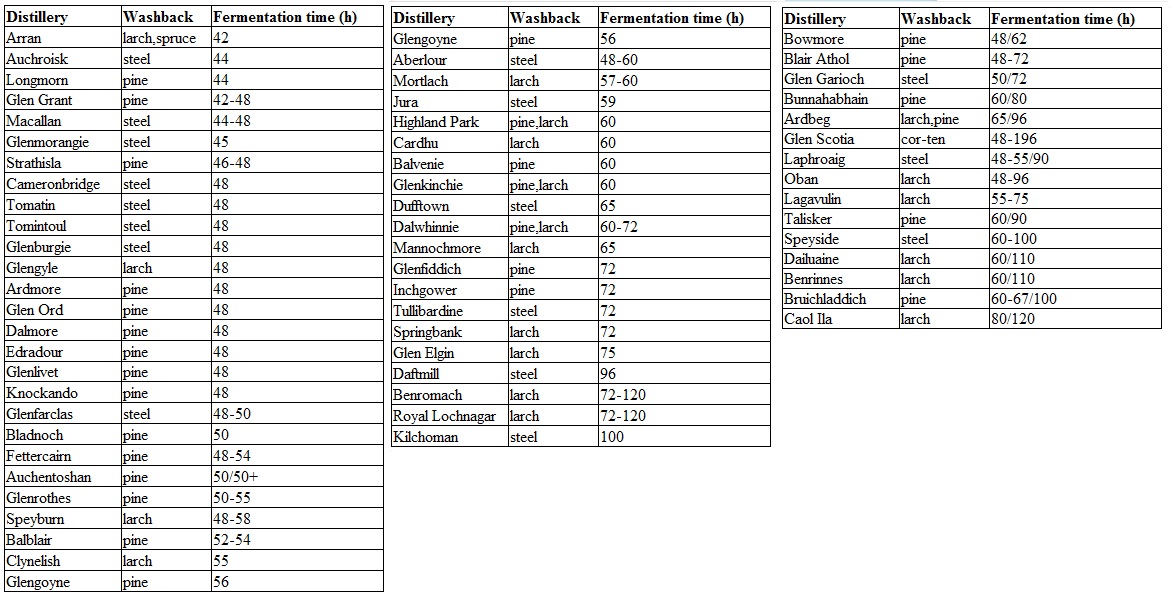

  Производства часто имеют разное время брожения сусла, на пример в течение выходных, либо рабочей недели. Это придает разные свойства бражке. После 48 часов основного брожения размножение лактобактерий резко усиливается
Таблица, иллюстрирующая время ферментации сусла на различных производствах, и материал заторных чанов.
steel- сталь
pine- сосна
larch- лиственница
spruce- ель
