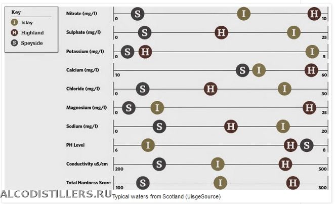

Skobarek, нельзя ребенка нагло эксплуатировать.
al,
    size: 64.58Кб type: jpg

Для брожения. 250 ppm,это цветочки, завтра сфотографирую сколько у нас.

So, fermentation waters affect the quality of mash. The minerals themselves do not significantly distill into the spirit, but they affect the fermentation process before it. Soft water probably produces more faster fermentations and lactic acid bacteria growth generally resulting in heavier spirits, as the harder Highland waters produce cleaner and sweeter spirits. Iron is considered as a fault in brewing water and it is likely to produce less estery, fruity spirits. Zinc might do the same at higher concentrations, but is vital for yeast cells in lower concentrations. Peaty water does not provide enough phenols to render the spirit peaty, but higher amount of organics in the fermentation water does produce more esters and less higher alcohols, probably due to greater bacterial growth and yeast autolysis. Fermentation water quality is important to the quality of whisky, but in a different way it has been marketed.

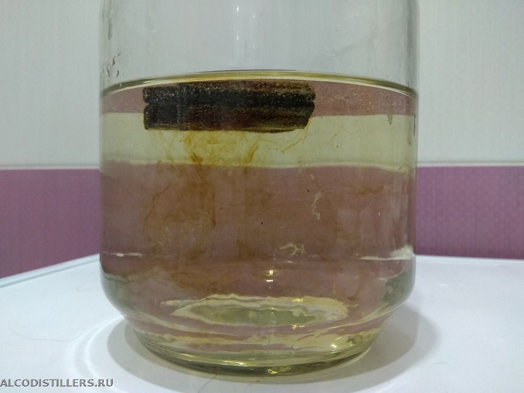

Внесу сюда свои 5 копеек. Тоже есть дуб от Алексея, но у меня видимо чутка другой. Делал 3 варки без соды, дуб светлый.
Делал по новому методу-после 3 варки четвертую варил в сиропе из тростикового сахара (1 литр на 1 кг), после естественной сушки зашкварил газовой горелкой, которой паял колонну.
Закинул в 65% сортировку, окрашивание от карамелизированного сахара через 2 минуты:
Плохо видно, но там еще сразу пузырьки воздуха из плашки фигачат.

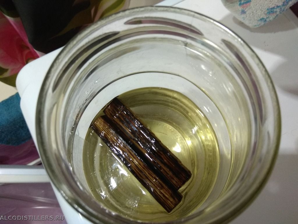

Еще одна банка, размер и обжарка другие, результат через 10 минут:
По этому способу созревание в теории будет происходить быстрее, примерно месяц максимум. По итогу отпишусь.
Сегодня утром во второй банке одна плашка утонула, цвет стал еще насыщеннее. Вечером понюхаю, может даже попробую.

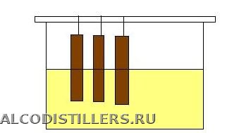

Надо бы хим. анализ сделать сначала. Сейчас ищу варианты.
Pillau ©:
С одних и тех же досок отпилено.
Просто, проварив в сиропе, не получился ли леденец, внутри которого деревяшка.
Если бы половину в сиропе проварить. Вроде так.
    size: 4.89Кб type: JPG

У меня не так, просто дерево на вкус сладковатое, но при этом местами поры открытые. До этого просто был другой результат, вот там получалось что-то типа леденца.
Но леденец все равно сначала "тает", а потом и деревяшка пошла.

Pillau, помониторь на предмет плинтуса. Таннины есть водорастворимые, и спирторастворимые. Первые как раз горчат. Еще нужны продукты разложения лигнина и гемицеллюлозы, они образуются со временем, и/или при воздействии кислот, щелочей, ультрафиолета, микробиологии, и т.д. Ну и окисление компонентов дистиллята, тут только время поможет.
В курсе. Начиная с недельной выдержки каждый день. Хотя у меня ж свербит, я раньше начну. Если тут отпишусь-не критично?
А зачем?
Pillau ©:
Так тебе ехать или шашечки нужны?
Дуб используем  для получения аромата, даже не вкуса.
