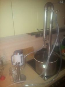

Направьте новичка-граблеходца на путь истинный. Хотелось бы послушать корифеев, где убавить, где добавить.
Собрал значит себе вот такой аппарат, предысторию о том, как пришел к этому опущу, дабы не грузить лишней информацией. Мат.часть не изучал, посмотрел в магазине внешний вид, видео тех. процесса, спросил как устроен, только мерки не снял). Думаю, труда не составит самому сделать, купил материал, руки, ноги есть, голова на месте, так что результат перед вами, тех. характеристики изделия:
Длина царги около 450мм, диаметр 40*1,5, дефлегматор 150мм, 40*1,5, внутри труба 25*1,2, холодильник 360мм, 40*1,5, внутри трубки 10*1, 4 штуки. В царге РПН Панченкова, 4 отреза по 500 мм, вплотную к дефу. Первое испытание на воде, промыть, почистить ит.д. Заливаю пару литров воды, подключаю воду на холодильник, от него дефлегматор, жду... 2 л закипает мин. за 10, на выходе ни капли. ??? Что то не так идет, закрадывается сомнение в правильности действий. Тут уже колонну покачивать начинает... Отключаю дефлегматор и о чудо - на выходе закапало, подключаю деф , опять ничего. Понимаю, что деф полностью заворачивает пар обратно. На следующий день эксперимент с бражкой( 2,5 кг сахара, 10 л воды, 50 гр дрожжики турбо 24), к этому моменту уже отстоялась, залил 5л. Жду, история повторяется, деф не пропускает ничего, уменьшил воду до минимума, сколько возможно было, появился результат, но слабенький, отключил деф, перегнал, пока не пошло 38 градусов. Даже с отключенным дефлегматором не больше 25 мл в минуту. Начал копать интернет и обнаружил данный форум. Отсутствие коммерческой основы и здравые мысли участников сыграли в пользу этого источника информации. Как говорят в обетованной- Сделай, чтобы понять. Теперь изучаю, что же я все таки изготовил.
Далее перегнал остатки бражки, всего вышло около 2 л – 60 %, разбавил таким же количеством воды, начал перегонять. Посчитал головы, откинул, начал отбор тела, начинаются скачки температуры, я как в танке за рычагами))), холодную воду до упора, темп-ра падает на глазах, опять убавляю, опять добавляю, ловлю ее, поймал на 78,3 градуса… через энное количество времени. Короче,  получилось 0,7 л-93 градуса, жидкость, которую пить не хочется. Танцы с бубнами часа три продолжались.  На след. День, успокоился, опять разбавил до 30 градусов, заливаю в куб эти 2 л и вперед  с песней.  Охлаждение уже раздельное, на холодильник от фильтра чистой воды))),  как раз новые фильтра поставил, пусть  промоет, а на деф горячую воду подал, горячей легче температуру поймать. Итог: 0,5 л – 95 градусов, запаха почти нет.       Скорость выгонки стабильная, как кпд паравоза, сколько не танцуй вокруг – не больше 25мл/мин., меньше пожалуйста.
Отдохнул пару дней, кукурузная бражка подоспела. 6л  в кубе, замеры показали 0 сахара, 10 градусов, а брожение немного идет. Не стал дожидаться окончания брожения, начал  перегонять. Часа три ушло, печка 2,3к Вт,  40 минут на разогрев бражки, минут 15-20 на разогрев колонны.
В результате моих танцев с бубнами делаю  первую перегонку без дефа, на максимально возможной скорости, на дробной как положено с соблюдением температурных диапазонов, атмосферного давления.
Хотелось бы увеличить производительность при первой перегонке- производительность у оригинала моей  БК 7л бражки за 45 мин.  У него деф 6-7см, трубы такие же как у меня, 40 мм диаметр наружной трубы, 25 мм внутренней.

Обычно сначала делают расчет и только потом собирают.

Брагу гнать без насадки.
Скорость  судя по Вашим заявлениям 1500 мл час, больше на таком не получить.
Что касается второго погона -тут действительно все на обум и без расчетов колонны. Танцы постоянно будут.
Maximus ©:
У него деф 6-7см,
Он примерно такой и должен быть
Maximus ©:
дефлегматор 150мм,
Ваш в два раза больше, практически не возможно настроить.

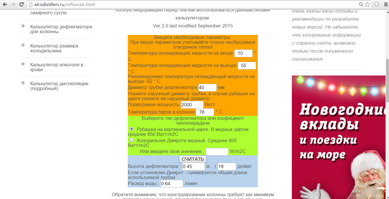

никто не говорит, что вы умничаете. наоборот, благодарю. только калькулятор говорит, что мне надо трубы  0,72 м на дефлегматор? возможно,  я что то не так понимаю?
Re: Собрал самогонный аппарат, учусь работать
Maximus, дефлегматор уменьшить надо.
Maximus ©:
Да хоть 27... поставь на выходе побольше холодильник и втопи под кубом... лишь бы пену не выбросило. Это не показатель, и вообще эти недоаппараты людям по карману сильно бьют.  Хош пример? Держи РК от Доктор градус?

Maximus ©:
Выложите скрин, посмотрим.
И по ходу, с кожухотрубником тоже проблемы.
Иван, завтра поеду уменьшать, в два раза хватит? да, еще трубки в холодильнике оригинала 12*1, у меня 10*1, разница по площади 9,04 см2, это принципиальная разница?
:lol:  вот хохма то, именно с него я скопировал свой аппарат.
14 (2015-12-23 13:14:26 отредактировано )
увеличил размер до 40

Калькулятор для медной колонны- это раз, Используя 25 трубу внутри дефа невозможно получить нормальный результат на 2 кВт- это два. Ваша реальная мощность не больше 800 Вт, чтобы процесс шел как надо, больше- колонна превращается в дистиллятор.
Ну в общем Артем все написал. К тому только добавлю, диаметр трубы дефлегматора нужно внутренний а не внешний.
С кожухотрубником, в той теме по ссылке Ивана кажется писалось про него.
Артем, даже если поставить, 800 Вт, калькулятор показывает  длину дефа 28 см? где ошибка закралась?

Maximus, не внимательно читаете, 3/4 мощности- 600Вт, для 25 диаметра меди получается 22см, расход воды 0,19 л/мин.
Артем, выкладываю чертеж. 25*1,5мм это размер внутренней трубы в дефлегматоре, наружняя труба имеет диаметр 40*1,5. т.е мне надо или трубу заменить на 32-ю, или уменьшить длину 25-й трубы?
