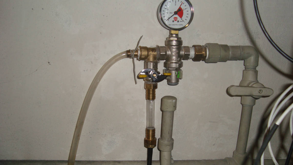

Регулируешь струйку воды. в стекле это очень хорошо видно контролируешь по гидроуровню, чтоб уровень стоял на месте. и все, никаких доливов.

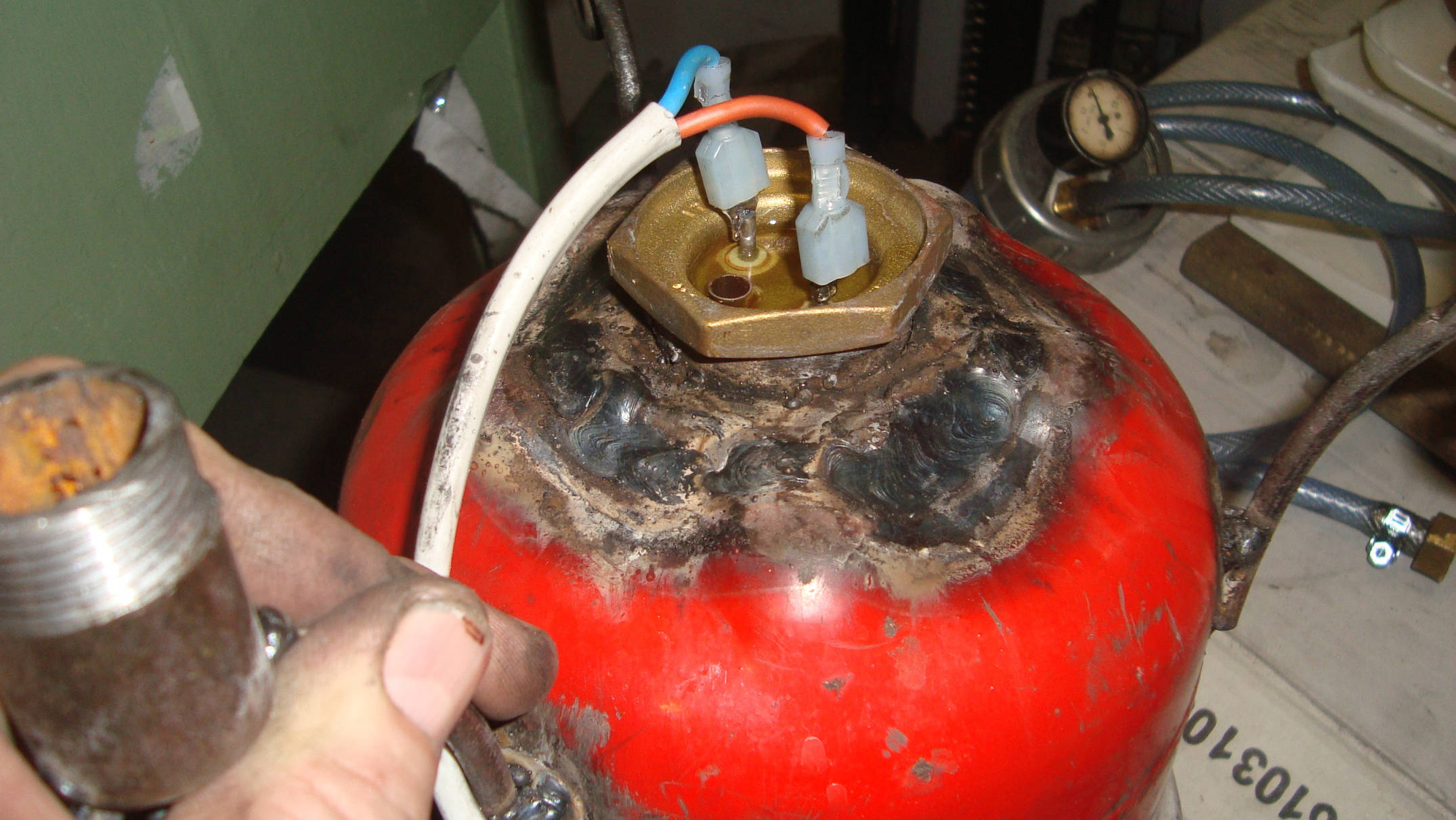

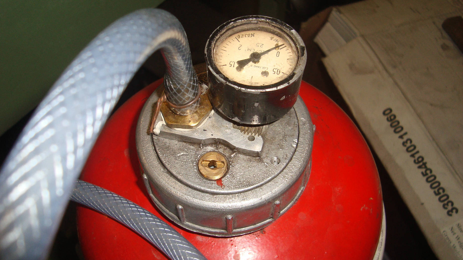

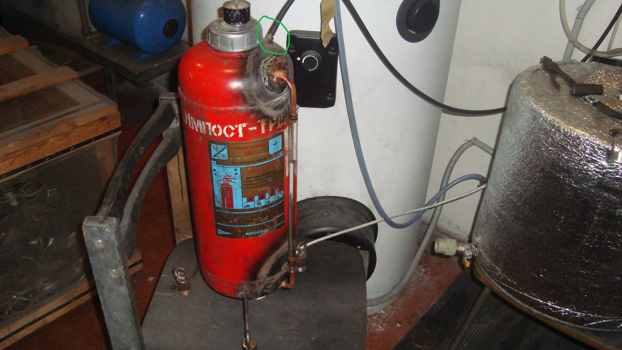

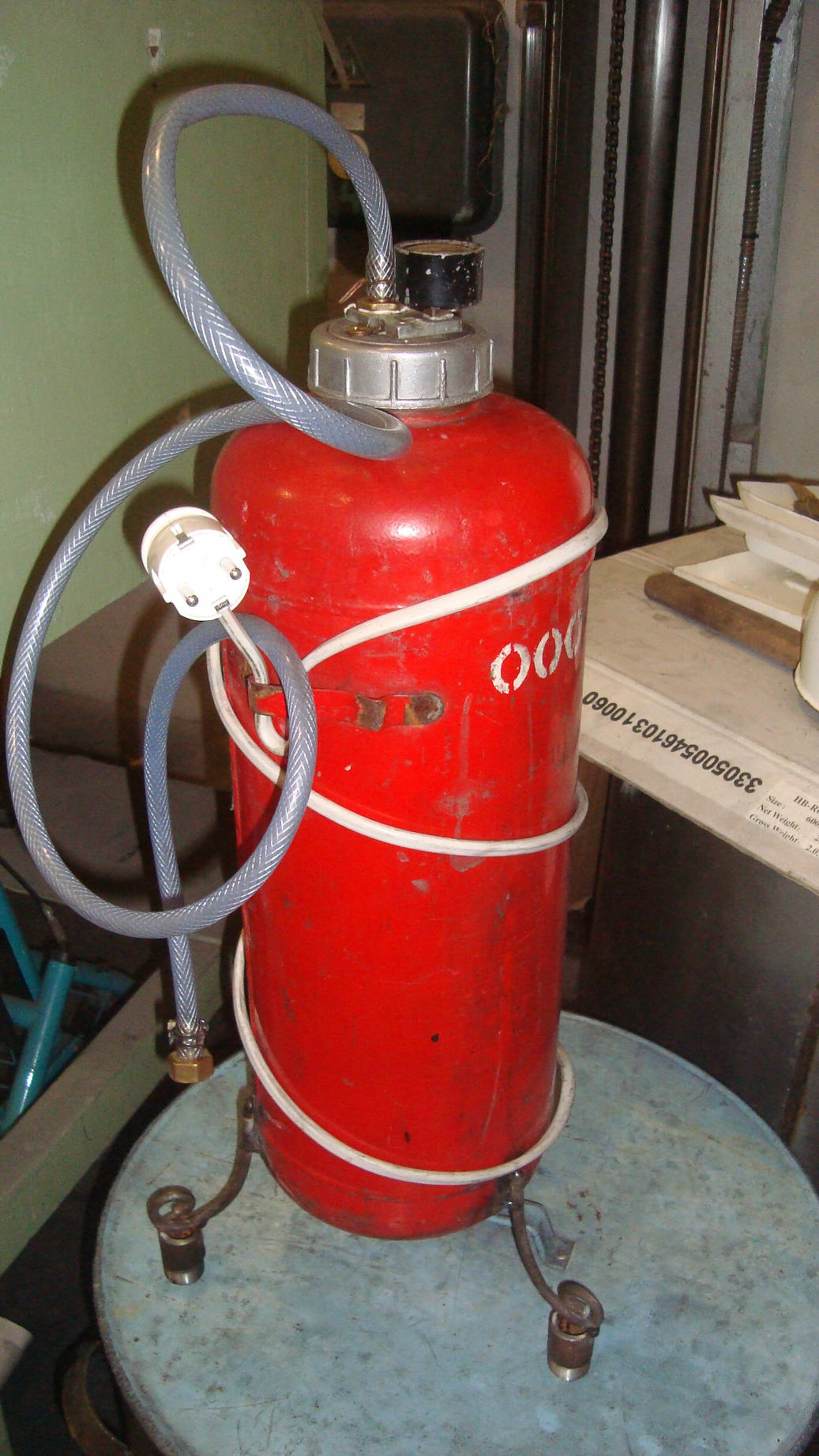

piton3217 ©:Николя, я обещал фотки в другой теме, покажу здесь, может тебе пригодиться
доработанный парогенератор. впаянный, вернее ввареный гидроуровень и вкручен штуцер непрерывной подачи воды.
Видно только гидроуровень, остальное не понятно
Что не понятно я расскажу
dmytry ©:piton3217 ©:Николя, я обещал фотки в другой теме, покажу здесь, может тебе пригодиться
Ракурс выбран не удачно, видно трубку гидроуровня, не видно откуда подача, где штуцер долива, как устроена группа безопасности
спасибо
Всегда пожалуйста.
piton3217, Благодарю. С непрерывным доливом интересно. Не смотрел я в эту сторону.
Век живи- век учись) когда делал свой парогенератор, пошел по сложному пути) про такое простое решение, как то даже и не подумал...
