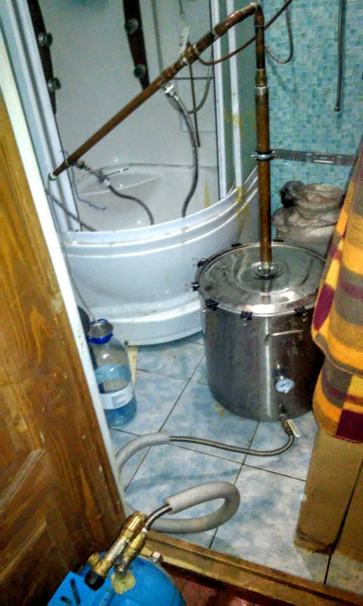

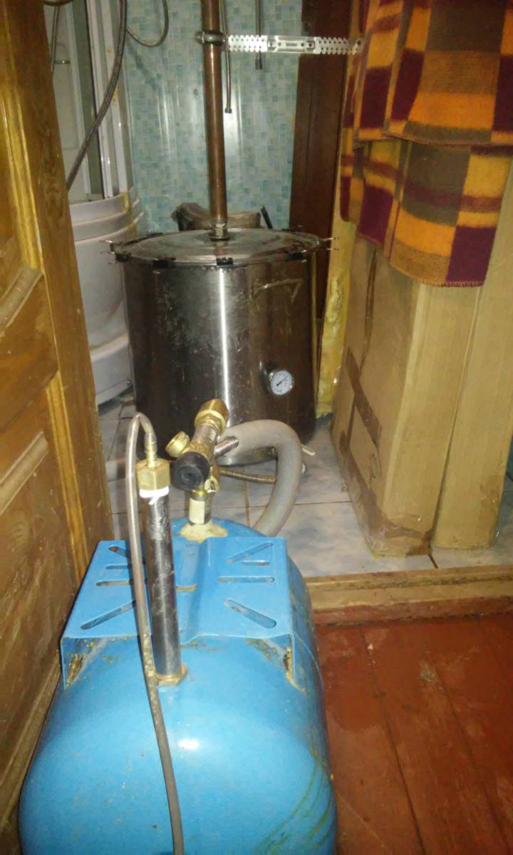

Вот перегнал кукурузную жижу. По случаю изготовил новый парогенератор.

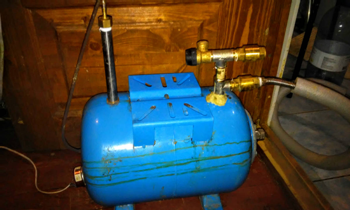

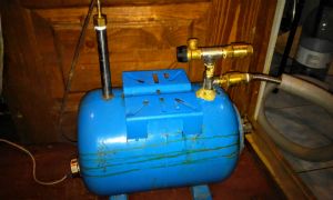

Гидроаккумулятор на 24 литра. ТЭН аристоновский 1.5 кВт. Высокая трубка используется для заливки и для гидроуровня.
Куб на 75 литров. Собственно это кастрюля, она же пивоварня. Барабатер тот который показывал про нее когда пиво варил.
Душевая забрызгана кукурузой, хотел поднять повыше, да не удержал.
Перегонялось около 30 литров густоты. Доливал пять раз. Очень не удобно.
Стоит без дела гидроаккумулятор на 150 литров. Буду его приобщать к парогенерации.
гидроаккумулятор чернуха или нержа?
Чернуха.

доливал-все выключается или прямо в процессе, по трубке гидроуровня не понятно, выше тэна штуцер?
Ни чего не выключал, откручивал верхний штуцер, давление падало, доливал.
Средний штуцер по середине. Использовал штатный сосок для подкачки воздуха, только ниппель выкрутил.

Все супер. Но, клапан 2 на барботере логичней и удобней, при отключении шланга. Не течет.
Разницы особой нет, но удобнее. И кран не нужен, который у Вас.
Для парогенератора, газовый баллон самое то))
Цена минимум, прочность максимум....
Доброго времени суток. Позволю себе вставить 5 копеек. 24 литра, отличный объем. Может стоит просто переделать его в непрерывный парогенератор?
Трубку долива опустить под тэны, на длив, обратный клапан и нормально закрытый соленоидный клапан от посудомойки или стиралки, все это к водопроводу, в гидроуровень или в бак, датчик уровня для управления соленоидом.
У меня такой из 5 литровой кастрюли сделан, правда для других целей, но до 12 часов без бубна и доливов...
