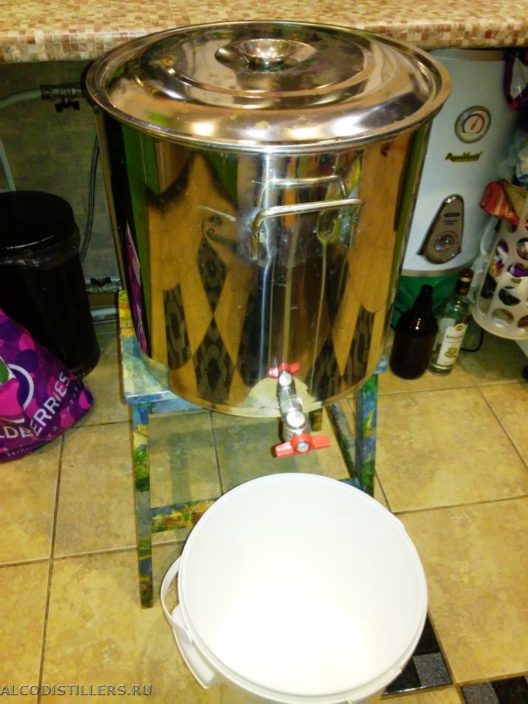

545
Re: Винокурня Николя
Николя, кран сливной на кастрюле лучше 3/4? Или для пива можно 1/2 обойтись? Есть кастрюля на 30 литров из нержи, хочу ее к рукам прибрать. Плохо только, дно у нее тонкое и вогнутое.
546
У меня 1/2 стоит. На мой взгляд, больше нет смысла. Его на полную то ни когда не открываешь.

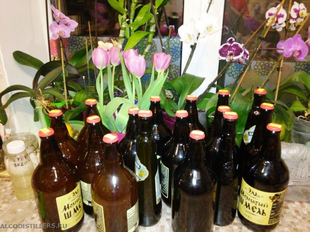

551 (2018-03-11 08:52:47 отредактировано Николя)
Дрожжи.
T-58, GV-12, S-04
Решил сбродить тремя видами, в разных емкостях, для сравнения вкуса и прочих составляющих, при одинаковых условиях.
Разлил пиво, которое на S-04 и GV-12. После карбона, на неделю в холодильник, и буду сравнивать. Вчера не выдержал, открыл бутылочку на Т-58. Еще сладковато, и газов маловато, но вкус прикольный. Очень на портер похоже.
Еще разлил сидр, добавив 1 литр сока, на пять литров сбродившего.
    size: 298.58Кб type: jpg
