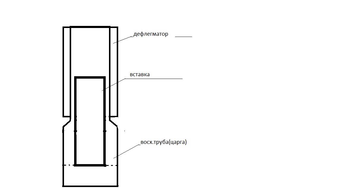

Всем привет. В ожидании запчастей для колонны много думал над замечаниями по поводу длинного дефа. Вот такая идея мне пришла в голову. Основана она на том, чтобы не переделывая аппарат сделать его более универсальным в части изменения его некоторых параметров. Колонна у меня одна и мне придётся и брагу и СС перегонять на ней. Суть придумки такова: не меняя длины дефа стационарно, сделать его короче на необходимую длину, сделав его часть неэфективной в части охлаждения. Нижняя часть вставки опирается на мочалки в царге, верхняя входит в деф на определённую длину. Пар поднимаясь по всему диаметру царги входит в деф и вроде должен быть затор.... вот тут и суть идеи. Олажденая флегма стекает вдоль стенок, тем самым защищает вставку от переохлаждения, таким образом деф становится нерабочим по длине вставки и пар по ней спокойно поднимаеся дальше. Интересно узнать мнение форума по поводу моей шизофрении *SORRY*  %). Если идея имеет право на жизнь - какой диаметр должен быть (верне как его просчитать)? Всем заранее спасибо *WRITE*

Санёк,Идея честно говоря не очень.
Если вам необходимо гнать брагу на колонне- гоните,только отключите деф, и достаньте насадку.
С помощью вставки вы не уменьшите площадь конденсации паров, а соответсвенно не уменьшите его "утилизирующую"пособность

я не утверждаю, что координально изменится площадь, я выразил попытку изменить эффективность охлаждения в дефе напротив вставки, т.е при стёке флегмы (пар конденсируется у стенок раньше) вдоль стенок (представьте  зрительно этот процесс) мы создаём подушку между дефом и вставкой (ТРУБОЙ)из более горячей, чем стенки
дефа жидкости(флегмы). Соответсвенно пар во вставке охлаждает не сам деф, а флегма. Другое дело - хватит ли кол-ва флегмы? отсюда и вопросы. *WALL*  *WALL* и перестаньте выковыривать из моей царги мочалки.... с мочалками СС перегонять буду. :/
Температуру воды на входе повысьте, эффективность охлаждения в дефе упадет.

Санёк ©:
Нужно отключить дефлегматор и больше ничего не выдумывать (при условии, что холодильник на выходе погасит подводимое тепло)

спс. за коментарии и советы. холодильник 1м - охладит даже чайник *JOKINGLY* не смотрите на смайл. спс. это спасибо. деф действительно возможно великоват. Нежелая перепаивать всё и придумал вставку как меру, возможно временную, сделать перегон СС на этом дефе возможным. Напомню деф длина 40см, диаметр 28-35мм.

Санёк ©:
Если разговор о фракционной дистилляции готового СС, дефлегматор конечно надо посчитать...
Санёк ©:
Это неизбежно если изначально было собрано неправильно, часть дефа без перепайки заглушить не получится... а шунтирование какими-то вставками, заужающими царгу в зоне дефлегматора (если я правильно понял), к стабильной работе скорее всего не приведет.. колонна просто поплевываться начнет.

Да. Мне уже и самому кажется идея из разряда утопических..... :rolleyes: Если не пойдёт этот деф переделаю.... ,
