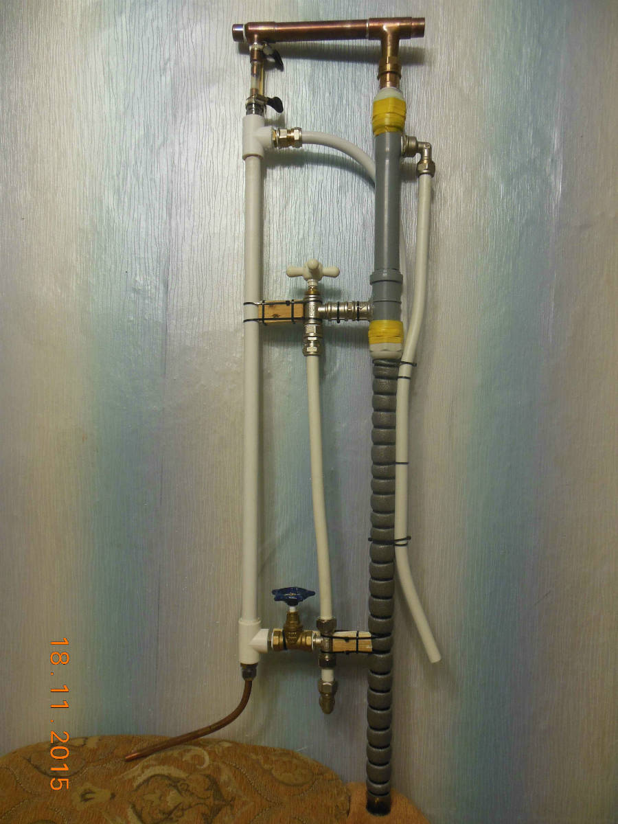

В итоге родилась следующая конструкция:
Основные ТТХ:
1.    Ø осн. трубы – 22 мм.
2.    Высота колонны – 1 м.
3.    Ø трубы холодильника – 10 мм.
4.    Высота холодильника – 65 см.
5.    Ø трубы дефлегматора – 32 мм.
6.    Высота дефлегматора – 21 см.
Некоторые пояснения:
    Холодильник исполнен из п/п труб по местным чертежам.
    В верхнее правое отверстие идеально вставляется винная пробка с вставленным в неё термометром.
    Верхнее левое отверстие закрывается медным колпачком с подмоткой ФУМ-лентой (типа предохранительного клапана – если что, отлетит)
    Кран на холодильник – обычный вентиль на ½
    Кран на деф более хитромудрый. Подсмотрел на одноидейном форуме. Забыл сфоткать. Собран из тройника ½ М-П-М, полуоборотной керамической кран-буксы и половинки перехода с м/п трубы на ВР. К сожалению, сравнивать не с чем, но по моему мнению регулировка получается достаточно плавная. Время покажет.
    Изначально отвод горячей воды был совмещён в одну трубу, но потом развёл на две разные для контроля воды из ДEФа.
Как-то так. В общих чертах.
К восприятию критики готов.
Быть добру!

Регулировка воды скорее всего будет проблематичной. Учитывая Ф22  царги производительность малая, потребуется очень точная регулировка воды. В ТТХ ни слова про подводимую мощность.
Для чего вставлена трубка перед прямоточником и из чего она?
Re: Моё первое детище.
Виноват. Куб из молочной фляги 25 л. Гнать планирую на газовой конфорке, кто-то здесь писал что это около 1,3 кВт.
Между горизонтальной частью аппарата и прямоточником силиконовая трубка Ø 8 мм, для простоты разбора конструкции в случае необходимости.
Быть добру!
Difekon ©:
около 1,3 кВт
много, если с насадкой. Захлебнется. Я гоню на маленькой конфорке в полгаза Бражная колонна 22мм сообщение 12. Ватт 700 эффективная мощность.
Понятно. Значит будем гнать на медленном огне. Было бы хуже, если бы мощности не хватало. Мы за скоростью не гонимся, нам качество важней.
Быть добру!

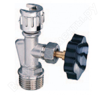

Возможно. Первый опыт покажет. Но в любом случае уже заказал себе вот такой краник.
Как-то я непростительно упустил из виду, что неправильно подвёл воду к ДЕФу. Дождусь кран и переделаю.
Заодно и сам деф укорочу до 15 см. Переборщил маленько. И для насадки место добавится. :)
Быть добру!

С чего это неправильно? Ставят и так и этак, все работает.
Difekon ©:
Насчет дефа, у меня 11 см деф, нормально работает на 22 мм трубе.
А деф у вас пластиковый? Чем стыки замазывали?
Difekon, режте деф смело, у меня 13 см, можно укорачивать еще. Расход воды мизерный.
Всё, уже решено. Придёт заказанный вентиль, тогда и займусь. И деф укорочу и подводку воды поменяю. А пока СПН мотать буду.
Быть добру!
