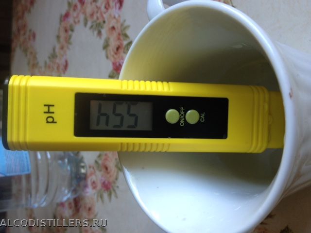

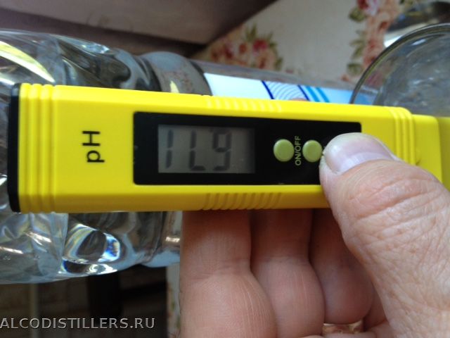

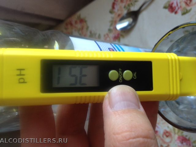

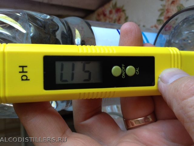

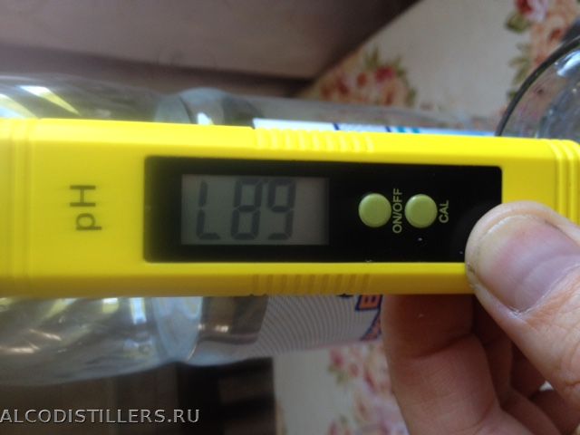

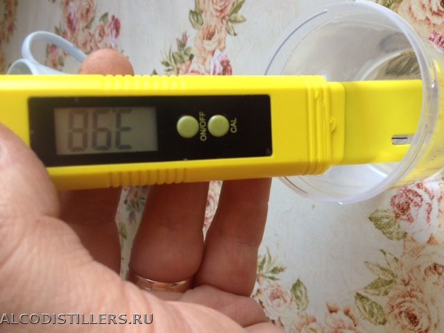

здравствуйте! как и обещал выкладываю фото отчет о калибровке пш-метра без калибровочного винта, с кнопкой CAL.
дистилированая вода, прибор не калиброван
буферный р-р прибор не калиброван.
калибровка, опускаем включенный прибор в буферный р-р 6.86 нажимаем кнопку кал и держим 5 сек далее экран потухнет затем замигает калибровочное значение и стабилизируется...
замер буферного р-ра пш 6,86
далее моем прибор дист водой и переходим к р-ру 4.1
калибровка, опускаем включенный прибор в буферный р-р 4.1 нажимаем кнопку кал и держим 5 сек далее экран потухнет затем замигает калибровочное значение 6.86 во время мигания нажимаем еще раз на кал, появится значение 4.0 далее стабилизация мытье и "вперед к освоению не осознанного"
ну и еще фото буферный р-р 4.1 не калиброван
буферный р-р прибор откалиброван
ну и наконец дистилированая вода после калибровки

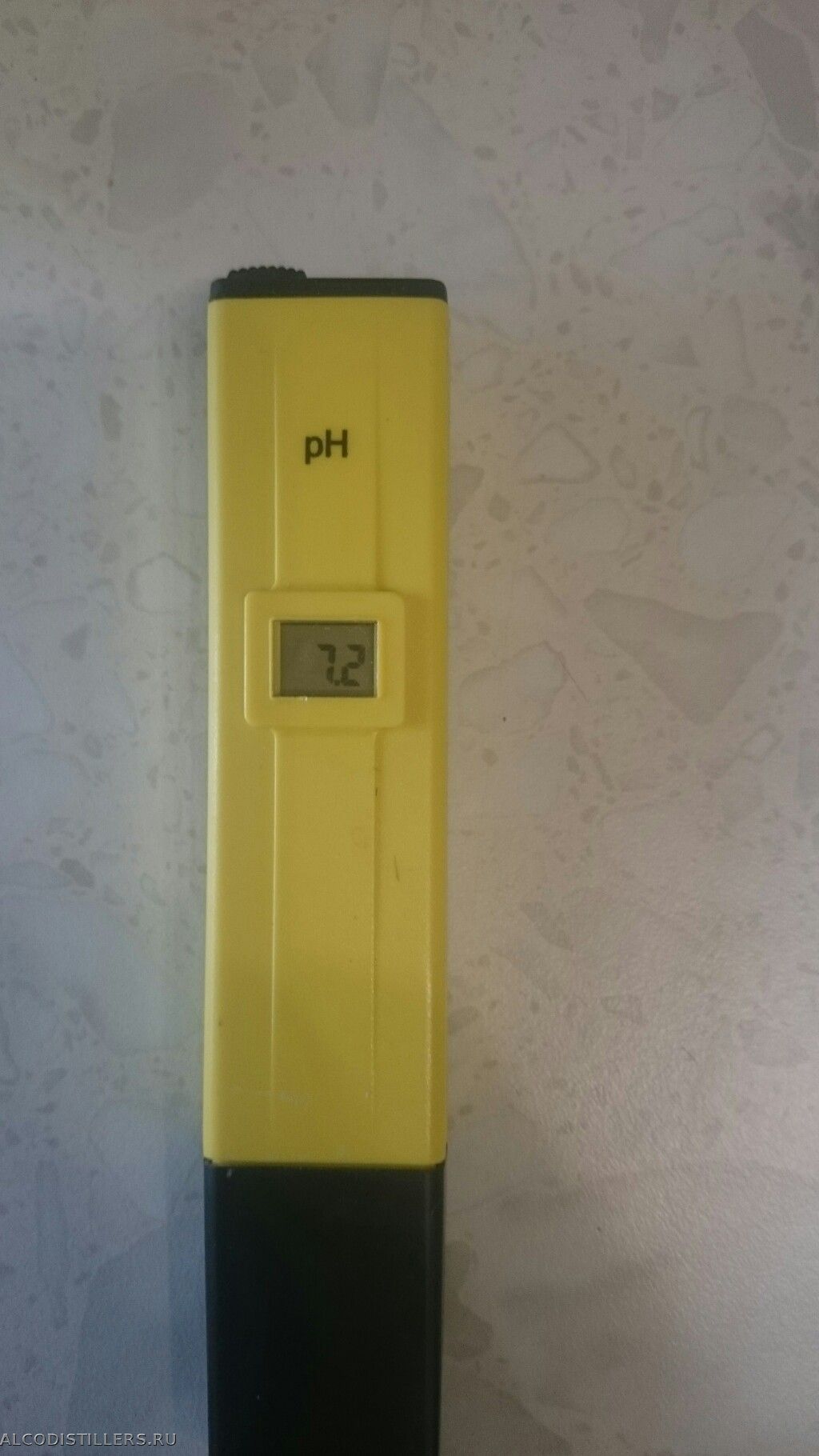

Только что получил и проверил точно такой же прибор как у anfimychev.
Батарейки были в комплекте, под защитным колпачком влажно. В дистиллированной воде (001 ppm) показал 5.3, в водопроводной (ppm 300) 7,2. Решил не калибровать до замены батареек.

90
Re: pH-метр, прибор для измерения уровня pH вин и сусла
Борис ©:
Посоветуйте ph meter
    size: 212.08Кб type: JPG
91 (2018-08-08 10:35:40 отредактировано KEE)
У этого мне не нравится, что ему аж четыре батарейки нужны для работы. Зато он быстро значение показывает.
Вот этот заметно дольше "устаканивается". Зато ему нужны только две батарейки.
Но, по-хорошему, без разницы.
