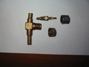

Подскажите пойдет ли такой кран на узел отбора,сделан с латуни(резак Фаворит) с кислорода режущего,по теме выше ИН писал, что латунь можно ставить,пробовал на спирту можно отрегулировать по капельно.
Sergey.Ignatovich,
Подойдёт. Но есть момент- если уплотнительной кольцо сделано из фторопласта -то хорошо, если же из какого то другого неизвестного материала- то лучше сделать уплотнительной кольцо из силиконовой трубки соответствующего диаметра.
Ещё с далеких 90х,мне кажется в то время ставили фторопласт,посмотрел вроде он самый,на ощупь как маслянистый(в молодостои зарики с него делали) почему и запомнил.

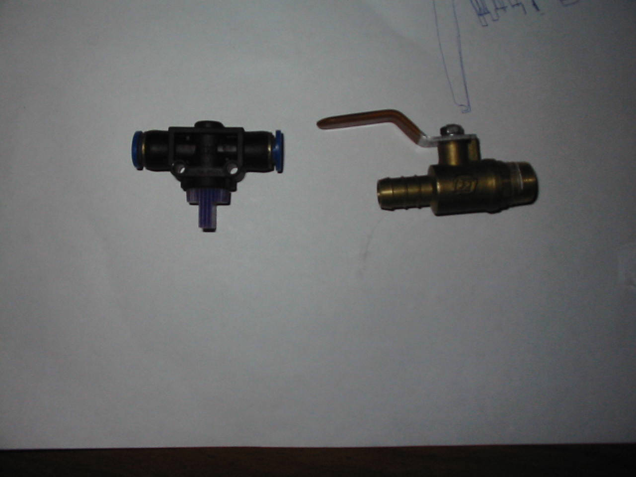

На воду подойдут такие,1-какой-то полимер,2- порошковый(от друзей китайцев)
Sergey.Ignatovich, на 2 кране будет сложновато регулировать поток воды. А вот если первый протестируете то будет интересно, т.к. у нас такие вроде как еще никто не пользовал.
У нас 3 часа ночи,утром попробую как регулируется вода,отпишусь.
