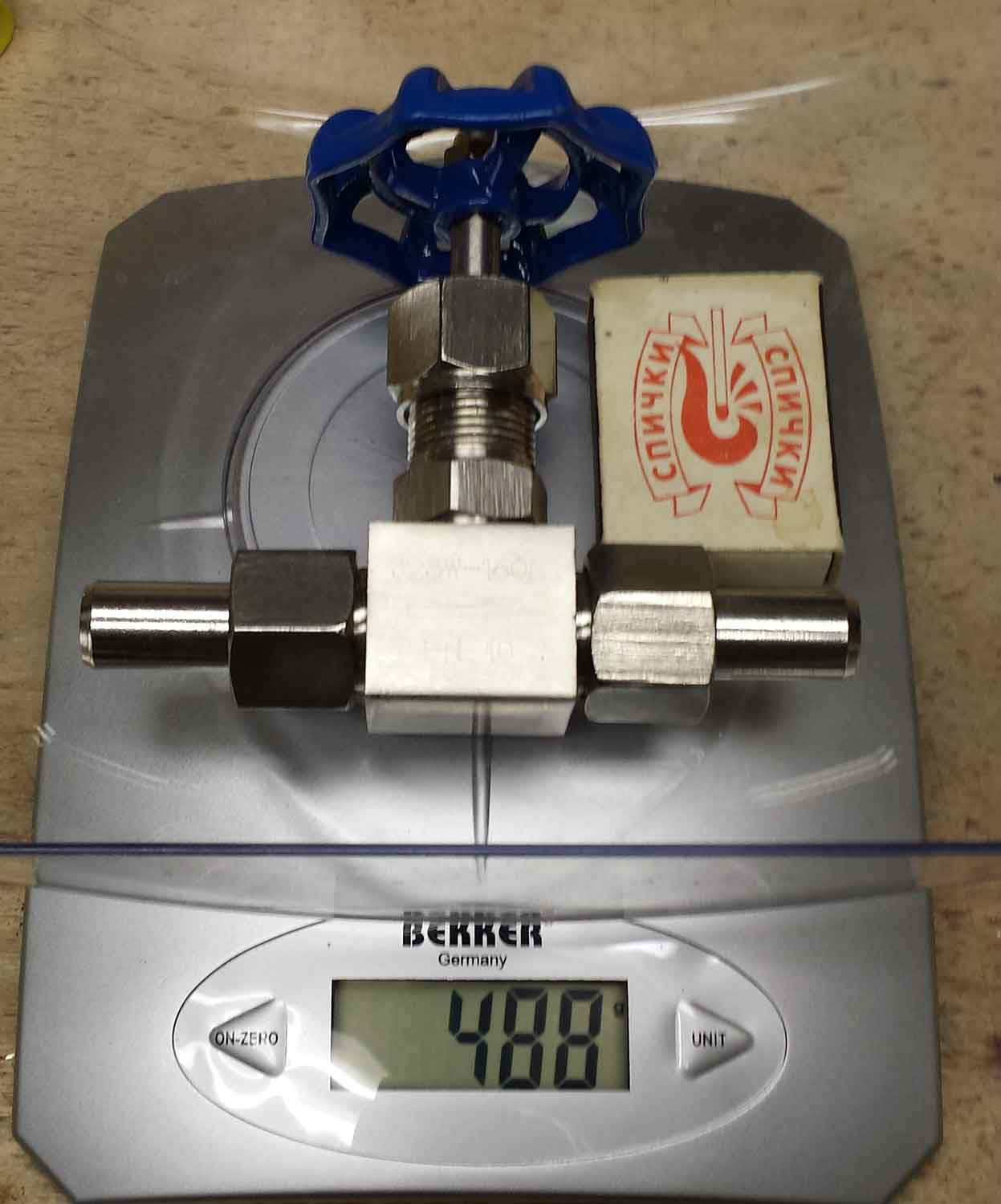

Так понял, чем меньше резьба - тем меньше кран по размерам. Значит надо заказывать 1/8".
так от производителя зависит (модели крана). Тот, что нормальный (первый) на 3/8 "не думаю, что более 150г. Весить будет.

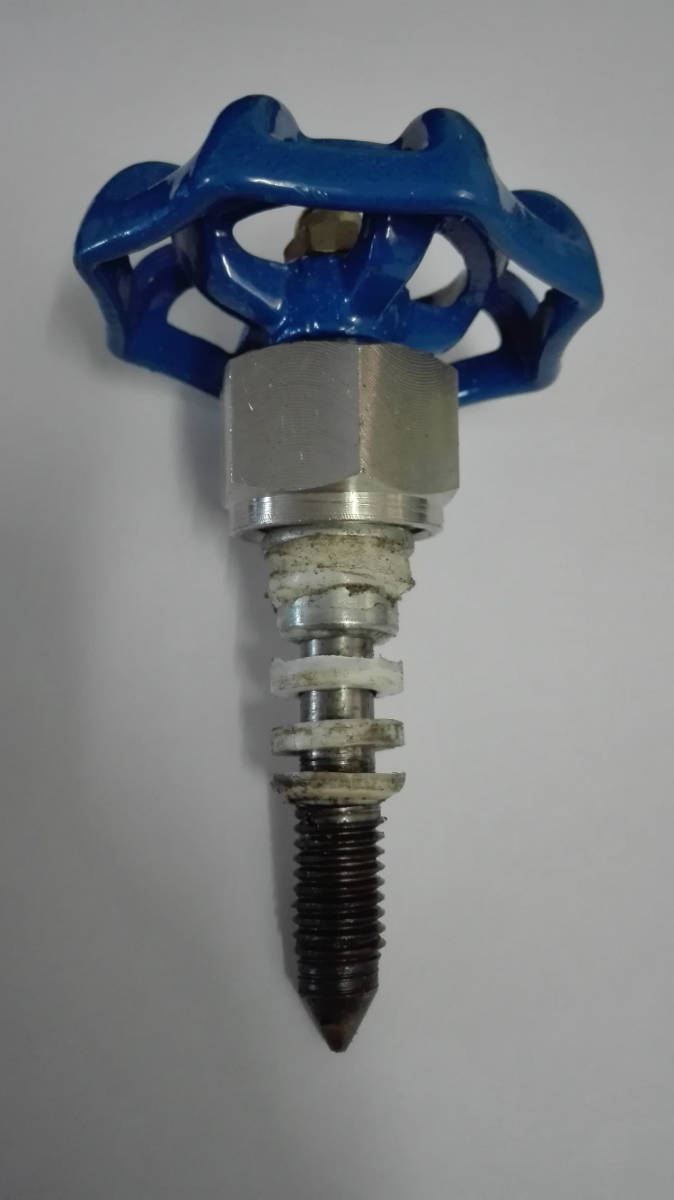

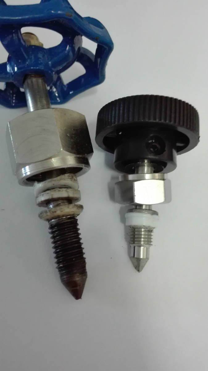

Немного не пойму, почему один кран тяжелый, и качество фуфло, а второй легкий и классный, шаг резьбы одинаковый, сальниковое уплотнение одинаковое, вес- вы его носить собираетесь?
Да и качество его - фуфло
Вроде нерж 304 у обоих, исполнение одинаковое, по мне тяжёлый для апгрейда лучше.
Еще раз скажу - ЭТО НЕ РЕКЛАМА И НЕ антиреклама!
а как это назвать?
Оооооооо и игла с чернухи!!!
для чего делать апгрейд, если сразу можно нормальную вещь купить?
а как это назвать

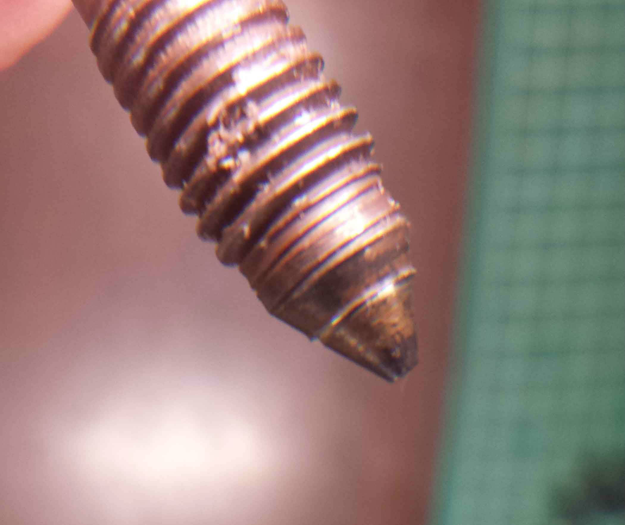

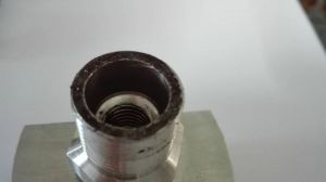

Точно так же! Такое ощущение что они в какой то агрессивной среде использовались, почище чем у нас
Апгрейд - для того чтобы шаг резьбы сделать 0,5 мм, что-бы ещё плавнее регулировать, сальниковый узел на большом лучше- колечек фторопластовых больше, черный шток- по видимости провели закалку, шток нержавеющий, но будет магнититься, нержавейка если не магнититься- не калится, просто после закалки не шлифанули-полирнули, на большом можно барашек поменять - съёмный, на меньшем-литой, резьба всё равно крупноватая, проблема нормальную вещь купить сложно, нужно дорабатывать напильником.
По всей видимости закалка была, но не до нужной твердости, нержавейка сама по себе вязкая и мягкая, как сталь 3, типа гвоздь, если бы вообще не закалили, было бы хуже намного.

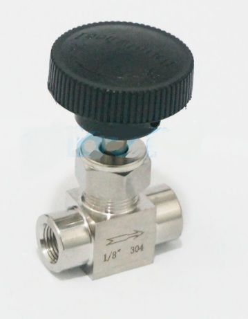

почему именно 1/8 выбрал?
Игорь, посмотрел визуально картинки - подумал чем меньше резьба, тем меньше габариты и вес. Поэтому, для наших покапельных отборов голов или струйкой тела - вполне и даже за глаза проходного сечения, а переходники для монтажа нонче есть любые. Вообщем мне он больше понравился.
Аркадий, я на али очень похожий брал, только с конусным зажимом. Мне понравился, единственное НО: заказывал на 1/4 дюйма, а что это такое я так и не понял. Пришлось к их родным гайкам переходники паять на 1/4 резьбу. Но сам вентиль намного солиднее Тубаговского. Резьба без люфта, уплотнитель типа фторопласта. В работе точнее и не плавает со временем. Обошелся что- то за 500 рублей.
