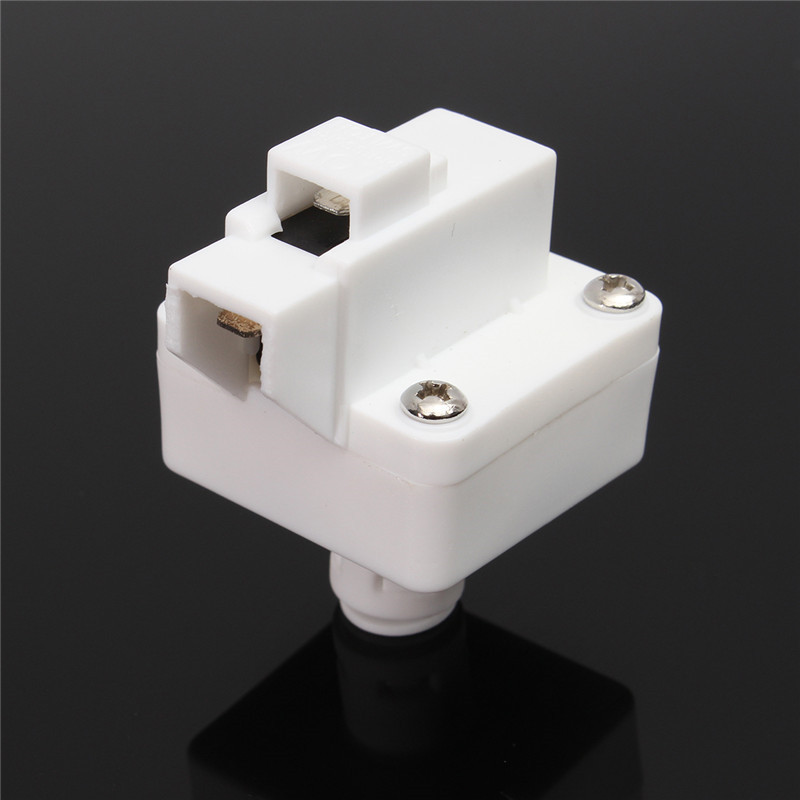

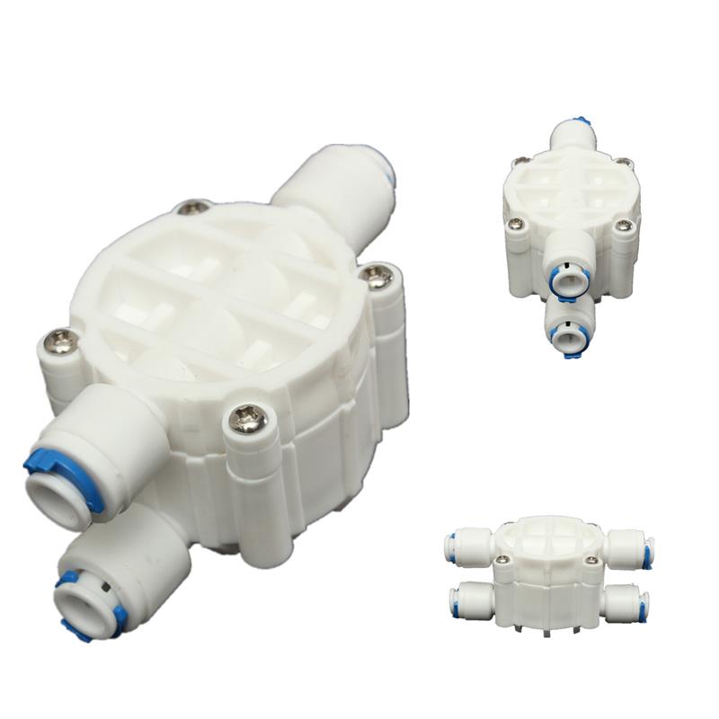

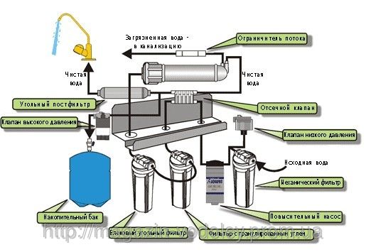

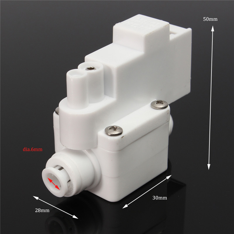

Piper ©:
Поясни пожалуйста.... Нахрена клапаны и регулятор?
если интересно - найди в инете схему подключения обратного осмоса с насосом повышения давления. 2 клапана - высокого и низкого давления + "паук"  (краб)
высокого
низкого
паук
На, разбирайся:

паук нужен в любом случае.
клапаны НД и ВД нужны только если в системе низкое давление, или склонное к понижению. по ним включается насос подпора.
и паук это чистая гидравлика, без всякой электрики.
