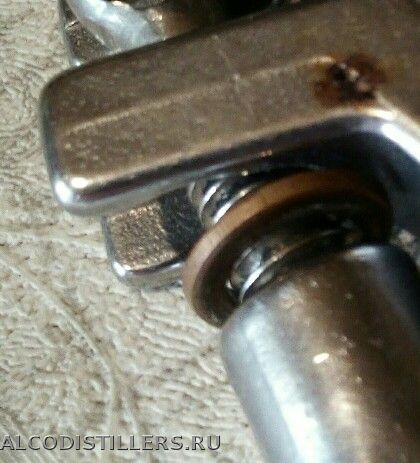

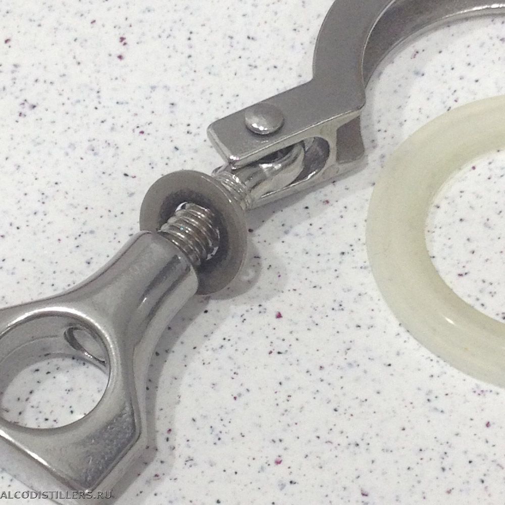

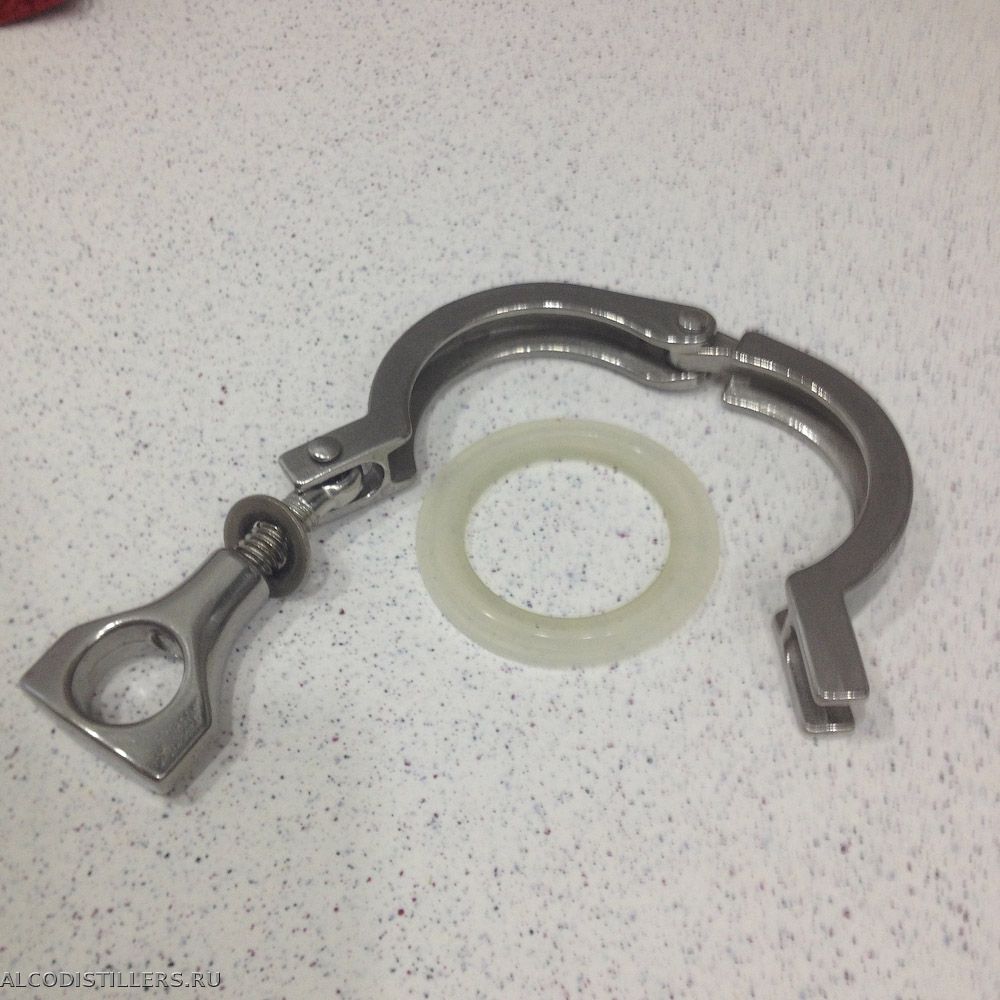

Заметил один момент, если на резьбовой "болтик" одеть шайбу то заворачивающий барашек лучше поджимает кламп и не пытается "разжать" усики на нём.
Шайбу нашёл тоже из нержавейки но и оцинкованная тоже хорошо себя зарекомендовала.
devil-arz,
У меня поставлены медные шайбы из авто магазина.
медные наверное лучше, при затягивании, разные металлы.
devil-arz,
Да, медь помягче.  И найти такие шайбы легче, чем из нержавейки.
Skobarek, оцинкованные в любом хозмаге или метизном.
