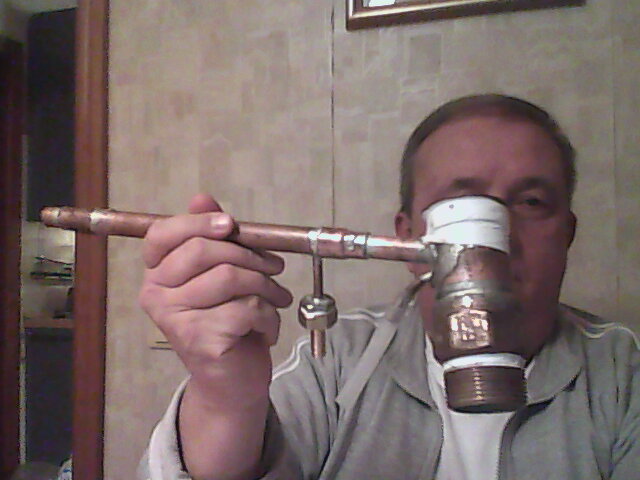

Электронный клапан регулировки отбора у меня тоже есть, Рубашечный дефлегматор выполнен в виде основной трубки диаметром 15мм и рубашки 18мм. Длина рубашки 20см. весь деф 30см. Узла отбора флегмы как такового нет. Вернее он, конечно есть, но сделан по-хитрому внутри дефа.
Вот фото дефа, правда я отломал второй штуцер подачи охлаждения, ещё не припаял его.Этот. второй штуцер с другой стороны руки.
Сверху крышка, так как деф разборный она забивается с уплотнением ФУМ, как шляпа.
