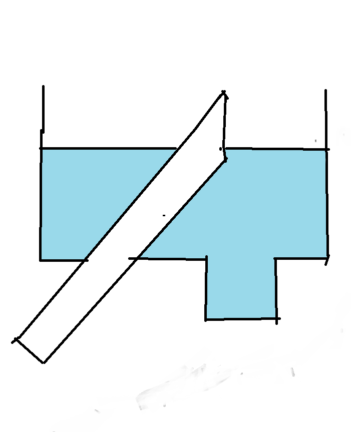

не страшно ли если трубка возврата выйдет снизу, в торце УО, а высотой внутри будет установлен обьем буфера.
Не страшно, только я бы сделал трубку не к верху торцом, а под углом и со срезом. Чтобы прямо в трубку конденсат не капал, а сначала попадал в стакан отбора, перемешивался с общей массой и только потом переливался в возврат.
Как-то так
А трубки 6 мм на возврат мало. минимум 8, а лучше 10 мм.
Принципиально разницы нет, но нельзя делать длинной и получается она войдет в царгу ниже, чем при обычном варианте.

Насчет возврата снизу, хотелось внедрить диоптр (вместо гидроуровня), но порисовав УО с ним потеряю высоту царги, плюс непонятно с переохлаждением флегмы в нем, его ведь не утеплишь.
У меня тэн будет 2500 вт. с трубкой возврата 12 мм, взахлеб ввести колону наверно будет не реально.
425
Не будет никакого переохлаждения при правильных режимах подачи воды. Не заморачивайтесь...

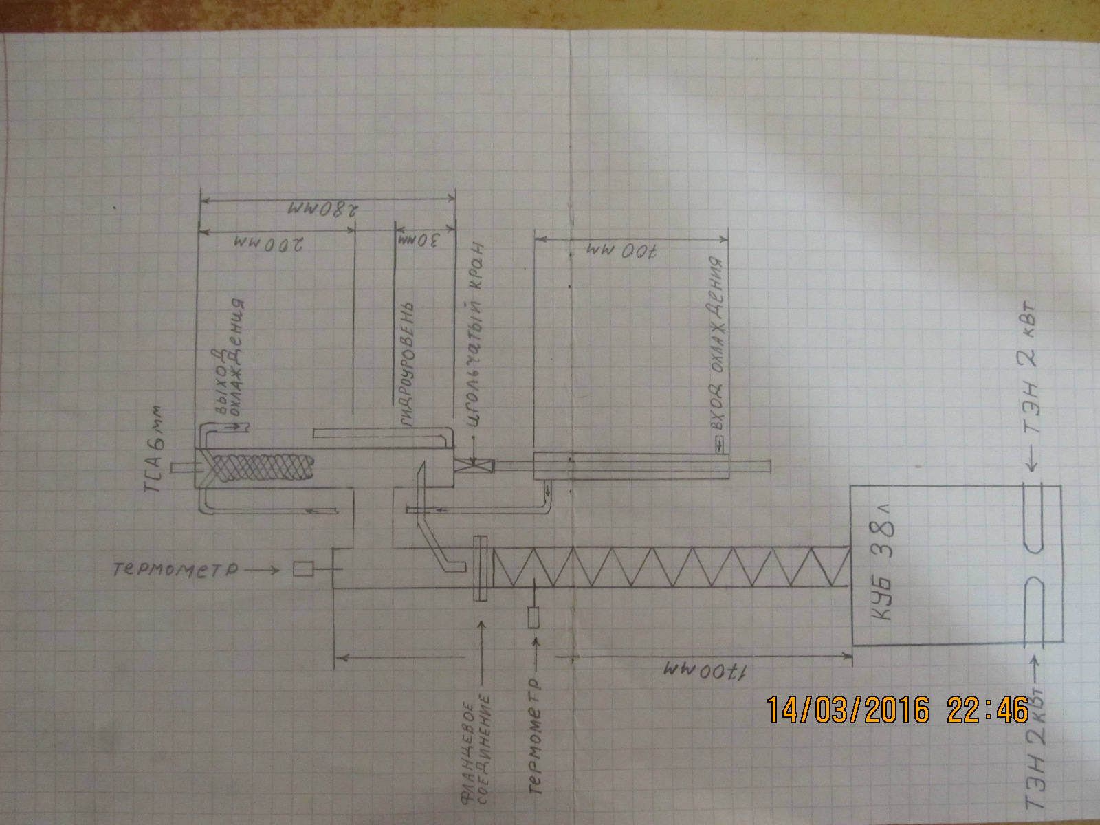

Здравствуйте уважаемые форумчане!  Долгое время изучал этот форум, ежедневно читал, вникал в суть процесса ректификации, знакомился с конструкциями РК, БК. Большое спасибо Ивану - вся информация доступна и понятна, а главное всё технически грамотно подтверждается. Очень много узнал для себя нового и полезного, понял что кое в чём заблуждался до этого. К счастью никогда не пользовался сухопарниками и прочей ерундой. Так вот, решил тоже собрать РК из нержавейки.Благо большинство комплектующих имеется в гараже да и руки вроде из нужного места растут. Чертёж сего аппарата попробую выложить ниже, а пока краткое пояснение к чертежу:
Куб - фляга 38 литров
Нагрев - 2 ТЭНа по 2 кВт, один будет подключен через плавную регулировку, погон примерно на 2 киловаттах
Царга - труба нержавейка диаметр 51 мм высота 1700 мм - имеет фланцевое соединение, к кубу крепиться
           типа сгона двумя гайками через силиконовую прокладку
Насадка - медные колечки навитые из кабеля связи, либо мочалки
Узел отбора с корпусом холодильника - труба нержавейка диаметр 51 мм высота 280 мм
Димрот - двухрядный с медной трубки 6 мм длинной 4,66 м (будет накручиваться на трубу 20 мм порядка 28
             витков в каждом слое с конечной длинной после небольшого растяжения примерно 180 - 200 мм)
Гидроуровень - стеклянная трубка диаметр 6 мм
Кран отбора - игольчатый
ТСА - трубка нержавейка диаметр 6 мм
Трубка возврата флегмы - нержавейка диаметр 10 мм
Паропроводная трубка прямоточного холодильника - нержавейка диаметр 15 мм длина 1 метр
Рубашка прямоточного холодильника - труба нержавейка диаметр 38 мм длина 700 мм
Регулировка охлаждения - игольчатый кран
Димрот считал на 3/4 мощности нагрева, т.е. 3 кВт, прямоточный холодильник на 1 кВт + небольшой запас.
Общая высота конструкции должна получиться примерно 2.4 метра.
Хотелось бы услышать мнение уважаемых винокуров на счёт данной конструкции, правильности расчётов и указать на ошибки.
С уважением!

Вроде все норм.
Sergvangavriil ©:
У меня такой на 3,5 кВт.
4.8 м.
И я бы поставил ТЭН 3 и 2 кВт. Вдруг захочется побыстрее, и если проводка позволяет. Я еще и на улице изредка зимой перегоняю, так и при утеплении, но потери велики. Приходится работать на повышенной мощности.
На ТСА трубку силиконовую длинную вниз в бутылку, для контроля.
И диоптр для контроля после крана игольчатого.
432 (2016-03-17 16:38:03 отредактировано Sergvangavriil)
Вроде получилось вставить изображение  :)
В дальнейшем планирую изготовить куб из нержавейки меньшей высоты.
vcherkun спасибо, наверное так и сделаю 3.5 кВт и 2 Квт: проводка позволяет, запас трубки для димрота тоже имеется.
С силиконовой трубкой на ТСА понятно, а вот диоптр как то не учёл..... поищу где то был шприц старый стеклянный, либо что нибудь другое придумаю

Sergvangavriil,
Рубашка холодильника широковато, с точки зрения потребления воды не экономно.
434 (2016-03-17 17:45:53 отредактировано )
Абсолютно согласен с Александром.У меня рубашка холодильника 20мм.,длинна рубашки 400мм.,внутр.трубка-10мм.Спирт вытекает температурой 18град.Дело,конечно ваше,но ИМХО это ненужный перевод материала.
