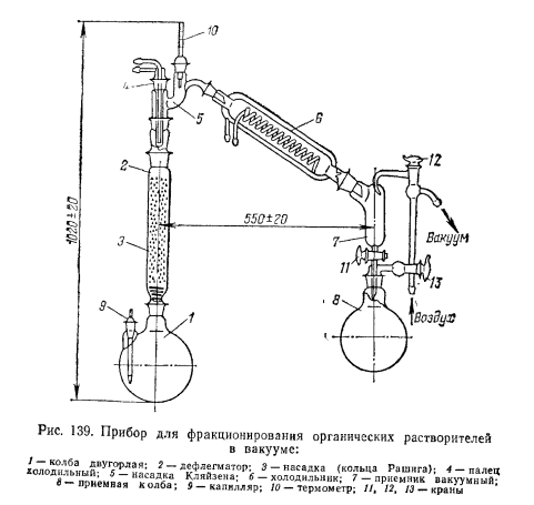

Я в лаборатории пользовался такой установкой (из стекла)-вот на ней спирт-сучок и чистили. Охлаждающий палец позднее догадались подключить к термостату. Не нравится мне вынесенный вбок дефлегматор, а главное ввод  флегмы под слой насадки. На мой взгляд дефлегматор должен быть смонтирован на колонне, а для регулировки флегмового числа специальное устройство.
В общем то вас никто и не призывает его в бок выносить).
Mike.Iron ©:
можно смонтировать и на колонне, но колонна потеряет возможность быть - стабильной,что для нас является одним из существенных плюсов.
Mike.Iron ©:
зачем изобретать велосипед?Еще раз повторюсь, на этом форуме представлена только практичная информация.Есть игольчатый кран и трубка возврата флегмы, которые справляются на 100% со своей задачей.Если вы считаете что правильней будет по другому, так зделайте как вы считаете нужным, и представьте на суд обществу.Если вы не собираетесь ничего делать, ТО ПРОШУ ВАС НЕ ФЛУДИТЬ. Иначе сами знаете что бывает...

Mike.Iron ©:
Мы такими тоже пользуемся, но не вакуумными  Вот Бражная колонна Moonshine Guru    Желающие могут вакуумировать... только толку от этого чуть.
Mike.Iron ©:
Предлагаю всеж сравнить склянки, потом по ссылке, а потом на первой странице этой темы.  Есть разница?

347 (2015-05-06 22:31:38 отредактировано Mike.Iron)
Так мы и гоняли без вакуума.Поначалу пользовались "кипелками"- молекулярные сита - идеально=стабильно и ровно. Но и они бывает перестают работать. Просто потом стали делать проще-камера от мяча, надутая инертным газом,регулируемый зажим как в аквариуме и все проблемы взрывного вскипания были решены. А гоняли на глицериновой бане, контактный термометр позволял чётко держать температуру. И не надо всё валить всю нестабильность на атмосферное давление-это на низких давления -да скачет и здорово-так там нелинейная зависимость--посмотрите графики. А при атмосферном почти линейная и крутая. (абсцисса-давление, ордината -температура) А насчёт начинающих-так пусть делают, получают результаты и смотрят как мы спорим, читают литературу, присоединяются. Форум в некоторых местах стал научно-технологическим. А студент ведь не пойдёт к преподавателю нашим вопросам-вот форум ему в помощь.
Добавлено: 2015-05-01 16:41:02
Аргументирую недостаток ввода под слой насадки-градиент(перепад) плотностей между флегмой в колонне и на выходе меняется при отборе продукта. Вот ещё фактор нестабильности. Конечно мы не изотопы урана разгоняем-но почему не усовершенствовать что есть, учтя отмеченные недостатки.

Mike.Iron ©:
Спорт ниочем. Никто не будет в домашних условиях пользоваться инертными газами. Без химлабовских заморочек люди получают спирт превышающий по качеству розничную торговлю на порядок.
Mike.Iron ©:
Так вы смысла не поняли, надо было прочитать по ссылкам  ынц-тынц-пынц..  Никакого ввода под слой насадки нет, а есть обогащение верхнего слоя.  Ректификация!! :) Узел отбора вынесен намерянно для фракционирования и обогащения верхнего слоя. У нас примесей не две и не три, а целый "букет"...
